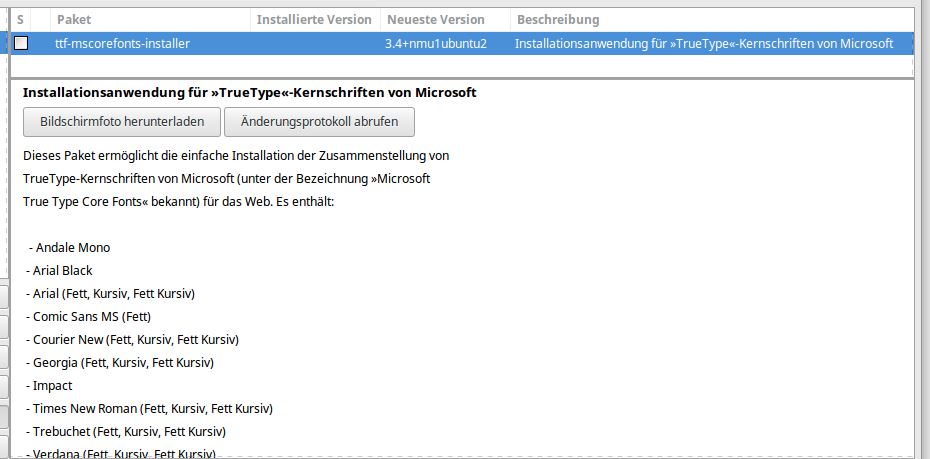

Hallo da bin ich wieder. Mein Stick geht einwandfrei,aber bei bei den versuchen, auch den Treiber von der CD zu installieren hab ich bestimmt was falsch gemacht. Ich bekomme bei der Systembenachrichtigung eine Fehlermeldung. Habe ausversehen den Windowstreiber erwischt. Wie bekomme ich das wieder weg, sonst ist das ja eine Endlosschleife :
ttf-mscorefonts-installer: processing...
ttf-mscorefonts-installer: downloading http://downloads.sourceforge.net/corefonts/andale32.exe
Fehl:1 http://downloads.sourceforge.net/corefonts/andale32.exe
 Vom HTTP-Server wurde eine ungültige »Content-Range«-Kopfzeile gesandt.
W: Can't drop privileges for downloading as file '/var/lib/update-notifier/package-data-downloads/partial/
andale32.exe' couldn't be accessed by user '_apt'. - pkgAcquire::Run (13: Keine Berechtigung)
E: Fehlschlag beim Holen von https://netcologne.dl.sourceforge.net/project/corefonts/the fonts/final/andal
e32.exe  Vom HTTP-Server wurde eine ungültige »Content-Range«-Kopfzeile gesandt.
E: Herunterladen fehlgeschlagen
Wer kann bitte helfen
MfG Karli

Ich bekomm diese Meldung von der Aktualisierungsverwaltung: Herunterladen einiger Dateien schlug fehl gemeint ist...ttf-mscorefonts-installer... diesen Vorgang jetzt durchführen. Also drücke ich Eingabe , dann öffnet die Konsole und rattert los :
  404  Not Found
W: Can't drop privileges for downloading as file '/var/lib/update-notifier/package-data-downloads/partial/andale32.exe' couldn't be accessed by user '_apt'. - pkgAcquire::Run (13: Keine Berechtigung)
E: Fehlschlag beim Holen von https://netix.dl.sourceforge.net/project/corefonts/the fonts/final/andale32.exe  404  Not Found
Wiso sucht der jetzt irgendeine .exe und E: Den Stick den ich gekauft habe da war eine TreiberCD dabei. und ich denke ich war im falschen Verzeichnis und hab den falschen Treiber erwischt wie kommt sonst die .exe dahin gerade bei Linux wo es doch keine exen gibt.Und wenn ich die Konsole beende, bekomm ich wieder die Meldung :das herunterladen schlug fehl. Den Mist muß man doch auch löschen können. Oder ! Aber wie
MfG Karli
Es gibt anscheinend tatsächlich ein solches Linux-Paket, über das wohl Windows-Schriftarten installiert werden:
Ist das bei dir installiert? (Mit irgendeinem WLAN-Treiber hat das aber wohl nix zu tun).In den Fehlermeldungen steht ja was von "404 Not Found". Kann also sein, daß da auf den Servern irgendwas vermurkst ist.

Das könnte ein Bug in dem Paket sein:
the current 3.4 version of ttf-mscorefonts-installer searches for the font files in an incorrect network location. The consequence of this is that the core fonts are never installed.
https://bugs.launchpad.net/ubuntu/+source/msttcorefonts/+bug/1607535
Das würde dann die "not found" Fehlermeldungen erklären. In der neuesten Version (3.6) soll das Problem wohl behoben sein:
http://askubuntu.com/questions/852302/failure-to-download-extra-data-files-ttf-mscorefonts-installer
Karli3 mi~we „Das könnte ein Bug in dem Paket sein: https://bugs.launchpad.net/ubuntu/ source/msttcorefonts/ bug/1607535 Das würde dann ...“
Ich werde nun warten ob das durch ein update verschwindet. Was Ihr mir schickt ist gut gemeint, die Konsolenbefehle kopier ich und führ sie aus ,aber ohne englisch wenig chance. Mein russisch was ich in der Schule gelernt habe erst recht nicht.
