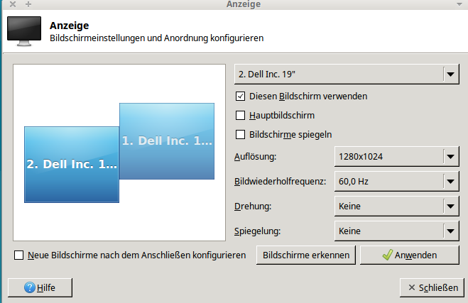

Meine Monitore waren nach dem Start vertauscht. Äh, ja, in der Anzeige. Das ist aber durch meinen Aufbau hier bedingt (und war schon so, als ich den zweiten erstmals angeschlossen hatte). Man kann das in den Displayeinstellung einfach durch Drag&Drop des Monitors auf die andere Seite beheben.
Vermutlich könnte ich auch einfach die beiden Anschlüsse an der Grafikkarte tauschen...

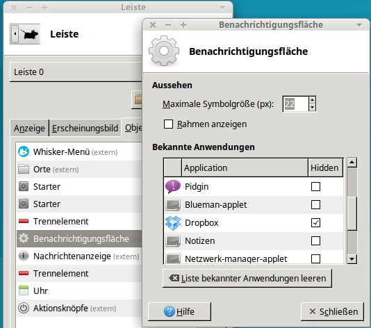

Mein Dropbox Icon in der Signalleiste war schon zuletzt unter Xubuntu 14.04 am spinnen. ich hatte es da immer mit einem Skript neu gestartet. Eine kurze Recherche ergab, dass man ab 16.04 das alte Icon einfach aus der Leiste entfernen kann. Dropbox hat ein eigenes Nachrichtensymbol in der Benachrichtigungsfläche, dass man dort nur aktivieren muss.

Das Dropbox-Icon funktioniert immer noch nicht. Ich probiere nun das hier beschriebene: http://askubuntu.com/questions/732816/xubuntu-dropbox-icon-fail(Im GIF gezeigt)
