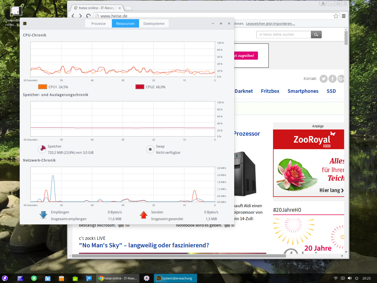

Während der Wartezeit habe ich nochmal Deepin getestet, Testrechner ist ein Fujitsu E8310. Hier läuft es ganz lecker bist jetzt, ist auch optisch nett.
Jetzt schreibe ich gerade Ubuntu 16.04.1 (64bit) auf einen USB-Stick. Melde mich gleich wieder, wenn es installiert ist.

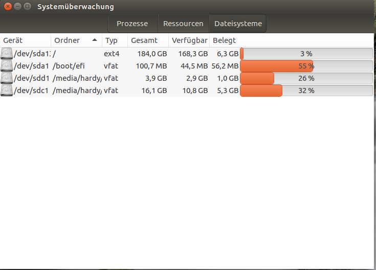

nein es gibt sonst keine Probleme dist-upgrade,Grub usw alles gemacht und meine Windows 7,8.1 und 10 laufen alle ohne Probleme und der Speichertest und Festplatte war auch ohne Fehler.Das einzige war,ich habe vor der Installation von der Ubuntu DVD aus die beiden Partitionen gelöscht,nicht von Windows aus,was ja auch nie Schwierigkeiten gemacht hatte.
Was eigenartig ist,die Bezeichnung jetzt von Swap hatte ich vorher auch nie,vor allem 2 Partitionen?
giana0212 hardy25 „Hallo, nein es gibt sonst keine Probleme dist-upgrade,Grub usw alles gemacht und meine Windows 7,8.1 und 10 laufen alle ...“
Bei der Installation eines Systems kann man Linux auch anweisen, auf Swap ganz zu verzichten, 16GB kriegst Du nicht voll ausgenutzt, außer Du betreibst Dinge wie Videoschnitt oder hast mehrere VMs laufen. Nutzt Du das System ganz normal, lass Swap weg. Bei einer Standard-Installation wird der Swap immer in der Größe des verbauten Arbeitsspeichers angelegt, ändert sich die Speichergröße nicht, wird ein Swap-Bereich auch gemeinsam für mehrere Systeme genutzt.
hardy25 giana0212 „Bei der Installation eines Systems kann man Linux auch anweisen, auf Swap ganz zu verzichten, 16GB kriegst Du nicht voll ...“
Hallo,mir kommt es so vor als wenn Ubuntu 2 Swap installiert,darum werde ich jetzt mit easus die Swap löschen und zur Ubuntu zufügen.Mal sehen was das wird?
giana0212 hardy25 „Hallo,mir kommt es so vor als wenn Ubuntu 2 Swap installiert,darum werde ich jetzt mit easus die Swap löschen und zur ...“
Nein, Ubuntu installiert nur eine Swap. Bei einer erneuten Installation wurde eine zeite Swap angelegt, weil jetzt mehr Speicher verbaut ist. Das hättest Du mit einer angepassten Installation verhindern können.
