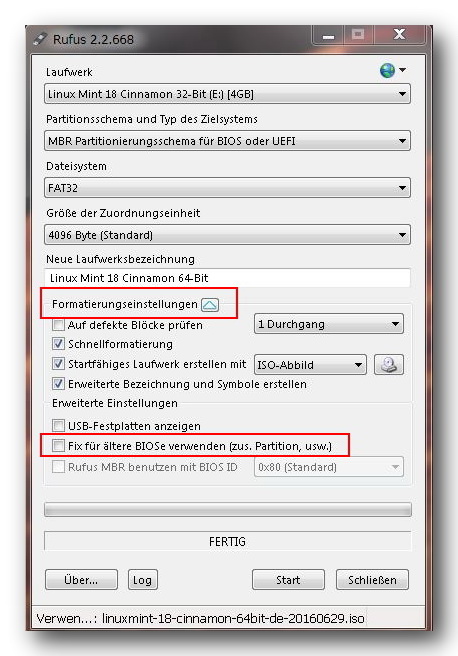

Was die Installation von Mint 18 angeht und noch als Ergänzung für ältere Rechner, da hatte ich bei einer testweisen Installation auf einem Netbook (mit "normalem" Bios) fast keine Probleme. Zuerst konnte ich allerdings mit dem Stick nicht booten, bzw. der Stick wurde erst gar nicht erkannt, fand aber unter Rufus eine Einstellung für das ältere Bios:
Nach dem Setzen des Hakens und dem erneuten Aufspielen der ISO, funktionierte es auch mit dem Booten.
