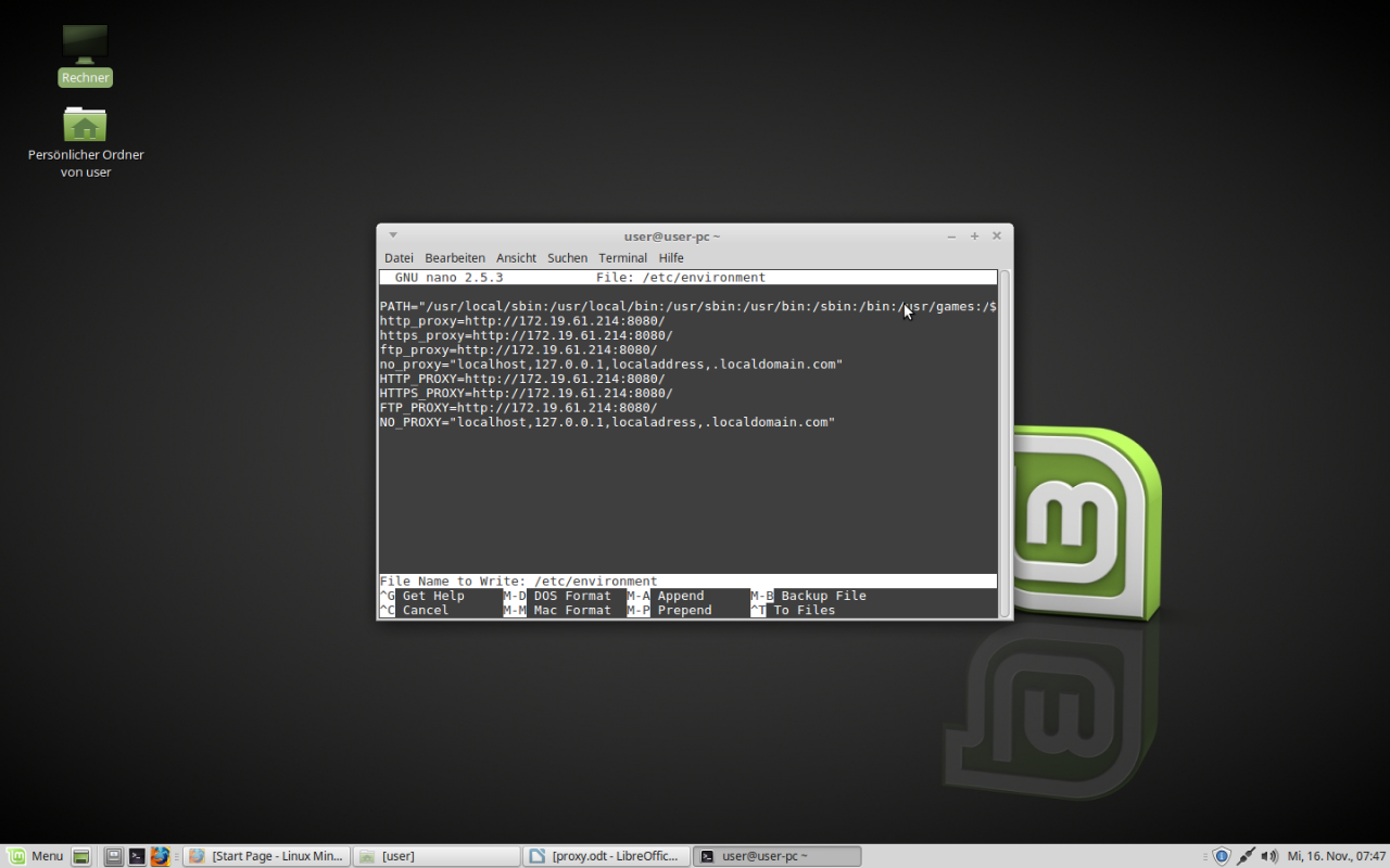

So sitze nun hier und versuche es habe es jetzt mit strg-O gemacht nun steht unten mit den einstellungen
M-D
M-M
M-A
usw welche tasten kombination muss ich da drücken ?
sorry bin echt ein linux anfänger -_-

Und ich bin jetzt auch nicht der Nano-Fachmann. Wenn du mit Strg-O gespeichert hast, musst du nano doch eigentlich nur noch mit Strg-X beenden. (M steht für die "Meta-Taste" und das müsste eigentlich die Alt-Taste sein)
Gwynbleidd mi~we „Und ich bin jetzt auch nicht der Nano-Fachmann. Wenn du mit Strg-O gespeichert hast, musst du nano doch eigentlich nur noch ...“
Hi! Danke für die Hilfe habe nach dem ich das mit STRG-O gemachtvhatte kamm haltdas weitere und mit den M-M usw habe einfach test weise STRG-M gedrückt und dan sagte er mit das er 9 zeilen geschrieben hatte und dan habe ichbdas auch mit dem 2ten gemacht und nun funktionierts :) war auf jedenfall eine grosse hilfe danke nochmal :)

Hi! ja internet und update klapt jetzt alles ich weiss nicht was das strg-M bewirkt hatte aber dadurch hatber es irgendwie geschrieben ich kann gerne morgen von der stelle ein screenshot machen (hmmbwie geht das bei linux XD) und hier mal zeigen was ich meine :)
Gwynbleidd Nachtrag zu: „Hi! ja internet und update klapt jetzt alles ich weiss nicht was das strg-M bewirkt hatte aber dadurch hatber es irgendwie ...“
Da habe ich dan STRG-M gedrückt und dan hatte er es geschrieben und danach funktionierte es
