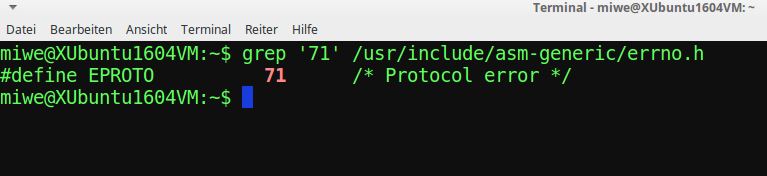

Tja, "error -71" ist ein "Protocol Error"
Zu mehr kann ich mich zu so später Stunde nicht mehr aufraffen.
