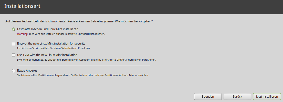

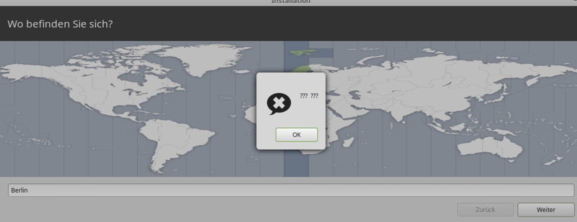

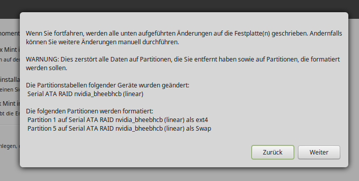

Nabend Linuxer,
jetzt hat das Ganze schon zweimal so schön geklappt und heute geht es nicht weiter.
Asus P8B75m-LX
G630@2,7 GHz
8 GB Ram
interne Grafik
Ich hänge mal drei Screenshots an... die sagen euch evtl. schon alles?
wobei sich der 2. und 3. Screen wiederholen.Weiter geht es hier nicht.

gelöscht_305164 gelöscht_324925 „Installations(problemchen) mit LM17.3“
Kann passieren.
ISO kaputt, noch mal saugen.

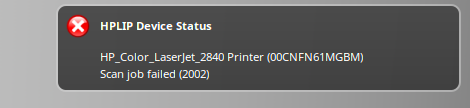

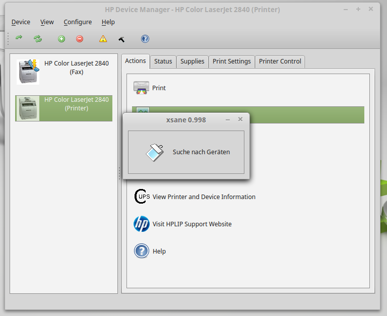

Hab eben den Canon Tinterer IP3300 und den HP CLJ 2840 Series (USB) zum Drucken gebracht- aber scannen beim HP ist nicht.
Falscher Treiber oder muß ich da per Sane einrichten -da habe aber das Gerät in der Liste nicht gefunden- und wird da deshalb MuFu generell nicht unterstützt?
(Möchte dazu noch anmerken, daß die Kiste nur bis XP über das HP Solution Center mit allen Funktionen sauber gelaufen ist.)

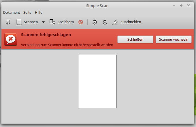

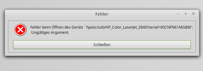

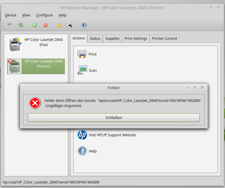

xsane sagt das- bei simplescan schließt das Fenster ohne Meldung.
Geräte-Konfiguration fehlerhaft?

Moin,
hab ich gemacht aber...
nada- Fehlermeldung wie im 2. Bild von vorhin.

Nebenbei, ich sagte ja schon, daß das Gerät druckt und eben hab ich mal kopiert also die Hardware funktioniert.
Was kann es noch anderes sein hinsichtlich des "ungültiges Argument"?

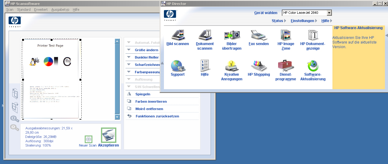

Das glaube ich fast nicht, Hanz Cool...
Im Screenshot eben mit den selben Kabeln den Testdruck über den HP Direktor  unter XP eingescannt.

Also Fakt ist erstmal, dass die kiste unter Mint komplett unterstützt wird über hplip:
http://hplipopensource.com/hplip-web/models/color_laserjet/hp_color_laserjet_2840.html
https://wiki.ubuntuusers.de/HPLIP#Scannen

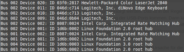

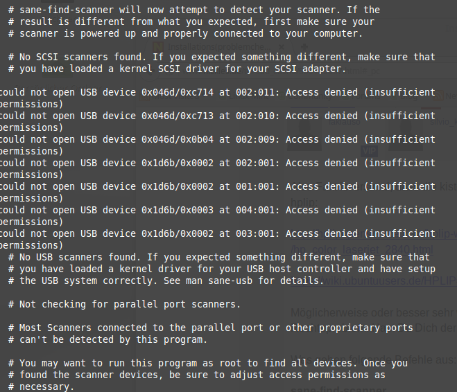

Möglicherweise oder besser sehr wahrscheinlich ist das wieder ein Rechteproblem. Hast Du Dich der Gruppe Scanner zugeordnet?
Was geben folgende Befehle aus:
sane-find-scanner
scanimage -L

Der Gruppe Scanner zugeordnet und an-/abgemeldet wie du geschrieben hast. Wie kann ich das nochmals prüfen? Die Meldung oben >>Access denied<<sagt ja schon mehr aus... also Rechteproblem.
PS: In den Gruppen steht u.a. auch Scanner drinnen.
gelöscht_189916 gelöscht_324925 „Der Gruppe Scanner zugeordnet und an-/abgemeldet wie du geschrieben hast. Wie kann ich das nochmals prüfen? Die Meldung ...“
An einem der USB 3.0-Anschlüsse bammelt das Ding nicht zufällig? Wenn ja, dann stecke auf einen 2.0 um und schalte im BIOS trtzdem die Legacy-Unterstützung für USB ein, falls das noch nicht geschehen ist.
Das Ding mit der Vendor-ID 046D:xxxx müsste der Logitech-Hub sein.
gelöscht_324925 gelöscht_189916 „An einem der USB 3.0-Anschlüsse bammelt das Ding nicht zufällig? Wenn ja, dann stecke auf einen 2.0 um und schalte im ...“
Zu-1: Natürlich nicht, dahin kommt nur der Corsair-Stick
Zu-2: Legacy ist immer an.
Zu-3: Das ist die Lade-Sendestation der MX1000.
Tippe gerade die Zeilen aus einem deiner vorigen Links ein...die Zugriffsverweigerung auf die USB-Ports müssen wohl freigegeben werden?
gelöscht_189916 gelöscht_324925 „Zu-1: Natürlich nicht, dahin kommt nur der Corsair-Stick Zu-2: Legacy ist immer an. Zu-3: Das ist die Lade-Sendestation ...“
Das kann von Treibersalat über Firmware bis Kabelsalat halt alles Mögliche sein. Im Zweifel eben als Erstes anderes Kabel und direkt am PC anschliessen. Auch wenn Drucken klappt, heisst das nicht, dass es beim Scannen auch so ist.

die denied-Meldung kommt (sehr wahrscheinlich spuckt Dir das als root mit sudo voran genauso aus)
