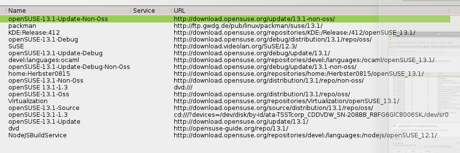

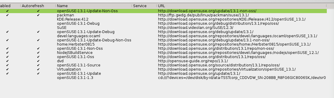

so sehen meine repositories aus, jetzt auzch mit DVD
violetta7388 gelöscht_317503 „so sehen meine repositories aus, jetzt auzch mit DVD“
Hallo Dieter,
3. Link von oben muß bearbeitet werden. Er ist durch Deine Updates überholt.
Außerdem können alle Debug-Links (4,5 und 7) gelöscht oder deaktiviert werden, es sein denn, Du arbeitest als Entwickler.
DVD (11 und 17) ist doppelt eingebunden.
Warum die Links herbst0815 und /dev/sr0 gesetzt wurden, mußt Du selbst wissen!
MfG.
violetta
