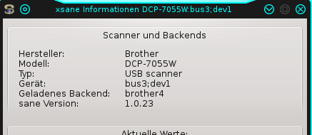

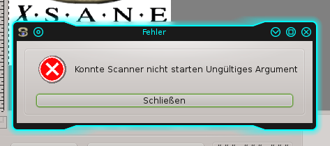

HIer jetzt mal die Fehlermeldung von XSANE
und der Infoscreen von XSANe
Acader gelöscht_254676 „Unter 32bit OpenSuse gabs auch dieses Problem... :- HIer ...“
Du hast unter Debian Wheezy den Drucker auch unter http://localhost:631/ installiert?
Ich habe auch xsane Version 0.998
Wieso zeigt er bei dir sane Version 1.0.23 an?
Du sollst doch nur xsane installieren.
