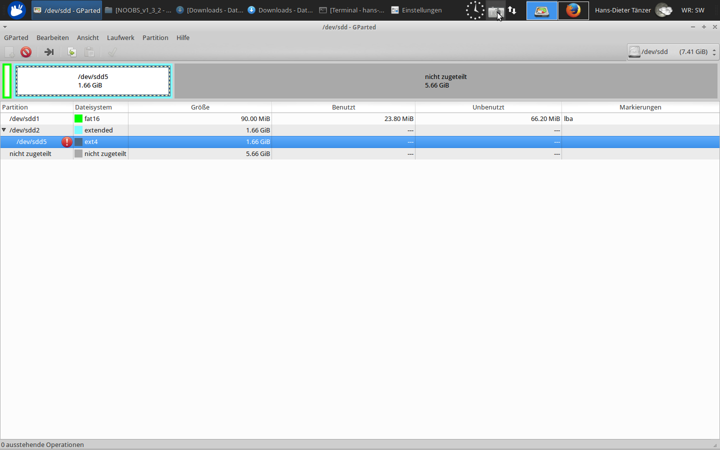

hans146 the_mic „wieso if /dev/sdd? Du versuchst folglich die Speicherkarte ...“
Hallo Forum, hallo the_mic!
-"if" war ein Schreibfehler von mir, es muss "of" hier heißen.
-ich habe das hier: archlinux-hf-2013-07-22.img.zip heruntergeladen und, da ich Schwierigkeiten mit dem Konsolenbefehl "unzip" hatte, mit der Archivverwaltung/Archive Manager zu archlinux --hf-2013-07-22.img entpackt.
Meine 8GB große Speicherkarte habe ich mit FAT32 formatiert und mit dem vorgegebenen Konsolenbefehl beschrieben und so sieht das jetzt aus:
Ich kann mir nicht vorstellen, dass das i.O. ist, nur, wo liegt mein Fehler, was habe ich falsch gemacht?
MfG, Hans
Das schrieb ein Opa mit Pc Interesse-wer sonst-nur der!
gelöscht_152402 hans146 „Hallo Forum, hallo the_mic! - if war ein Schreibfehler von ...“
Hans, das ist derselbe Screenshot wie gestern- oder dasselbe Ergebnis?
Wiese machst du das nicht mit Noobs, so wie ich des dir erklärt habe. Das kopierst du einfach auf die Karte! Da brauchst du denn dd-Befehl nicht.
Mit Noobs hast du gleich auch mehrere BS auf der Karte, so dass du sie alle mal ausprobieren kannst. Von Arch-Linux rate ich dir aber ab, denn es setzt wirklich tiefere Linux-Kenntnisse voraus. Pidora ist was für alle, die OpenSuse/RedHat kennen. Von wegen Paketverwaltung usw. Raspian ist für alle, die sich schon mit Debian-Basierten Distributionen auskennen, wie Ubuntu. Also solltest du auch genau das nehmen. Und zwar mittels Noobs.
In einem meiner Beitrage war auch Video-Link. Noch besser beschreiben kann man es nicht. Du scheinst also grundlegend was falsch zu machen. Was das ist, kann niemand raten, da du dich selbst ob deiner KONKRETEN Vorgehensweise ja ausschweigst. Da kann ich dir dann auch nicht mehr helfen. Schade.
