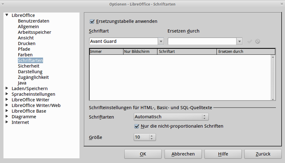

Hallo Dirk,
sehe gerade, dass Du debian verwendest.
Hast Du openoffice vor Installation von libreoffice deinstalliert?
Avant ist keine offizielle libreoffice-Standardschrift. Evtl. musst Du sie kostenpflichtig nachinstallieren. Es liegen Lizenzrechte darauf.
Habe noch einmal nachgeschlagen. Avant Guard gehört zu den "Serifenlose Linear-Antiqua (Grotesk) -Schriften". Hier der link zu den Vergleichsschriften: http://de.wikipedia.org/wiki/Serifenlose_Linear-Antiqua.
Ein kleiner Tipp:
Wenn Du ein in der Standardschrift geschriebenes Dokument öffnest, es komplett markierst und in das obenliegende Schriftartenfeld "avant guard" eingibst, dann wird das Dok. komplett in avant dargestellt, auch wenn die Schrift offiziell nicht installiert ist.
MfG.
violetta

einfach Dirk violetta7388 „Hallo Dirk, sehe gerade, dass Du debian verwendest. Hast Du openoffice vor...“
Hallo Violetta,
ich habe die Vorzüge der Automatismen genutzt und LibreOffice über "aptitude" installiert. (vielleicht war es ein Fehler)
Da merkt er, dass OOo drauf ist und bietet an diverse OOo-Komponenten zu löschen und installiert anschließend LO.
Auf dem anderen Rechner habe ich auf 6.x Debian OOo und LO parallel installiert. In OOo wird € dargestellt in LO nur ein leeres Kästchen?
Danke für den Link.
Leider nicht. Alles nur das blöde € nicht.
Besten Dank Dirk
violetta7388 einfach Dirk „Hallo Violetta, ich habe die Vorzüge der Automatismen genutzt und LibreOffice...“
Hallo Dirk,
habe hier im Forum schon mehrfach darauf hingewiesen, dass OO vor Installation vor LO komplett deinstalliert werden muß. Beide Versionen betragen sich nicht, wie im richtigen Leben eben! Probiere es aus.
Leider kann ich den kompletten Zeichensatz von Avant nicht einsehen. Wenn die Win-Version von LO mit avant ein €-Zeichen darstellen kann, dann muß es auch mit Linux laufen.
€-Zeichen werden hier mit Altgr+E dargestellt und zwar unabhängig vom verwendeten Paket, Browser etc.. Überprüfe Deine Tastatureinstellung noch einmal. Du kannst dieser Tastenkombination auch das €-Zeichen als Tastenkürzel zuweisen! Ein Platzhalter existiert ja bereits.
MfG.
violetta

Acader einfach Dirk „Hallo Acader, da habe ich die Schrift auch heruntergeladen, aber über den...“
was ersetzt du denn in der Ersetzungstabelle durch was?
http://www.nickles.de/user/images/32643/bildschirmfoto---08.01.2012---21:30:21.png
Das ist alles.
MfG Acader
einfach Dirk Acader „ http://www.nickles.de/user/images/32643/bildschirmfoto---08.01.2012---21:30:21....“
Hallo Acader,
das funktioniert bei mir nicht.
Dafür kann ich, obwohl die Tastenkombination nicht belegt ist, mit AltGr+Z einen Pfeil nach links erzeugen und alle leere Kästchen in diesem Absatz werden zu einem €. Nur der Pfeil nach links stört und es scheint unschärfer zu sein als andere Buchstaben.
Ich habe den Eindruck als sei da irgend etwas fehlerhaft.
Wenn ich das in der Ersetzungstabelle so mache wie du, dann wird das einfach ignoriert und beim nächsten öffnen ist auch alles wieder leer (würde ich aber auch so erwarten).
Gruß Dirk
