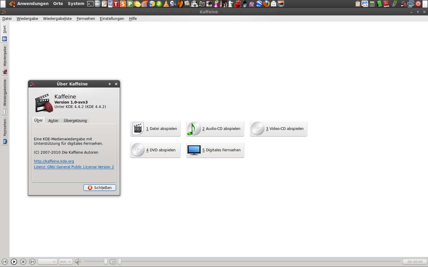

Ich glaube es nicht sondern ich weiß es !
http://www.nickles.de/user/images/32643/bildschirmfoto1_3.png
Bei mir funktioniert Kaffeine einwandfrei ebenso auf einen anderen Rechner eines Bekannten mit DVB-T.
Handelt es sich bei deinem Ubuntu um eine Neuinstallation oder um ein Update ?
Hast du auch alle Pakete installiert so wie im Wiki bei ubuntuusers beschrieben ?
Dazu gehört auch diese Anleitung sowie diese hier.
Ich denke mal igend etwas hast du vergessen zu installieren.
Also bitte noch einmal genau prüfen.
MfG Acader

Hallo Thomas,
hab nun Ubuntu neu installiert, Treiber für dvb installiert
root@sonne:~/Downloads/H826D_Installer_x86_0.10-Beta# dmesg | grep -i dvb
[ 1425.363429] DVB: registering new adapter (A827[0] DVB-T)
[ 1425.363432] A827[0] DVB-T registered DVB adapter 0
[ 1425.363844] DVB: registering adapter 0 frontend 0 (A827[0] DVB-T)...
ich hoffe das ist die richtige Info.
Werde mal alles an Codecs installieren, und schauen was rauskommt.
Melde mich dann wieder.
Edgar

Hallo Thomas,
so nun hab alles installiert,was ich brauche.
Kaffeine hat sich seit wieder verändert, ging bisher der Ton nicht und es war ein scgwarzes Bild zu sehen, so ist seit heute der Ton wieder zu hören und das Bild ist nicht mehr schwarz sondern durchsichtig mit Rahmen.
Also wie ganz zu Anfang! Da muß ja die erste Installation einigermaßen gepaßt haben.
Nun zu lsmod:
root@sonne:~# lsmod | grep dvb
dvb_core 86142 1 h826d
root@sonne:~#
Die /etc/modprobe.d hat ausser einer Menge Blacklists, noch die alsa-base.conf, nvidia , vmware und libpisock9.
Aber wie schon erwähnt unter Suse und Sidux geht Kaffeine.
Was mich immer noch verblüfft, das es unter Kubuntu nicht geht, da möchte man doch meinen da alles KDE ist, es sollte funktionieren.
Ansonsten noch einen schönen Sonntag und vielen Dank für Deine Ausdauer.
Edgar

Hallo Thomas,
danke für die viele Info, der Befehl export XLIB_SKIP_ARGB_VISUALS=1 && kaffeine, das wars.
Kaffeine läuft unter Gnome, habe aber zusätzlich noch Kubuntu zum Testen alleine Installiert.
Denn vom Logischen her müßte es ja unter KDE funktionieren.
Benutze auch Skype, das hatte ich schon unter Verdacht.
Aber Kaffeine lief schon nicht bevor ich das Cairo-Dock benutzte.
Libxine-ffmpeg ist drauf, hab so alles installiert was mit Playern zu tun hat.
Muß ich jetzt Kaffeine immer von der Konsole starten, weil vom Symbol aus geht es nicht.
