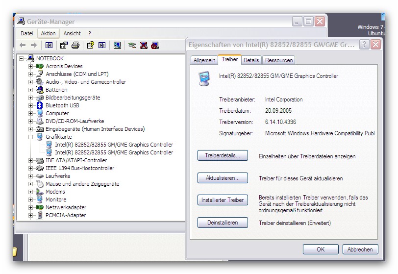

Ich habe da ein älteres Dell Notebook "Altidude D505".
Details siehe Snapshot: http://www.nickles.de/user/images/210712/snap_2010.08.jpg

Also Chipsatz-Grafik im Intel 945 Chipsatz?
Da sollte es eigentlich keine Probleme geben. Grafikspeicher von 8MB ist zwar wenig, aber das ist nur der fest zugewiesene Speicher. U.U. kann man den im BIOS noch auf 32MB hochdrehen. Der Rest wird bei Bedarf vom übrigen Arbeitsspeicher abgezwackt. Wenn ich das richtig sehe wurde steckt im 99 Euro PC die selbe Grafiklösung drin. Sollte also grundsätzlich funktionieren.
Treiberfrage hat sich damit dann auch erledigt. Für Intel gibt es nur einen. Der läuft aber meiner Erfahrung nach sehr stabil.

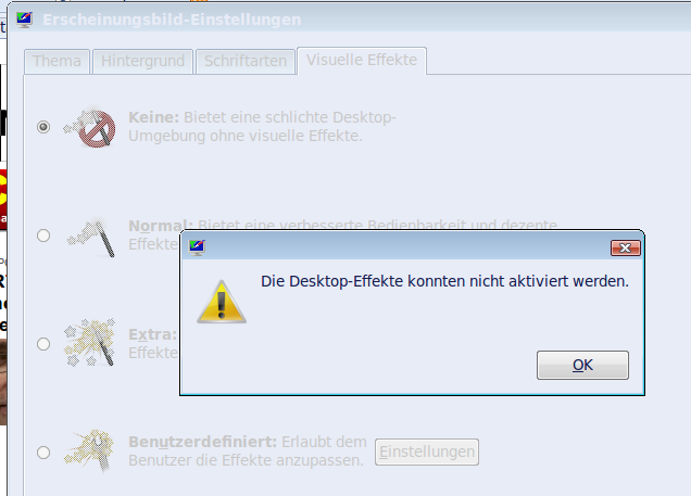

Ich habe gar keine visuellen Effekte. Siehe Screenshot. Wenn ich versuche "normal" oder etwas anderes einzustellen, blinkt der Bildschirm, dabei steht, dass er versucht Treiber zu finden. Danach kommt folgende Fehlermeldung:
http://www.nickles.de/user/images/210712/bildschirmfoto.png
Joschibear
Borlander Joschibear „Ich habe gar keine visuellen Effekte. Siehe Screenshot. Wenn ich versuche normal...“
Seltsam. Kannst es natürlich noch mal mit einer Live-CD probieren um zu sehen ob es irgendwie an Deiner Installation liegt, aber das kann ich mir auch nicht so recht vorstellen...
