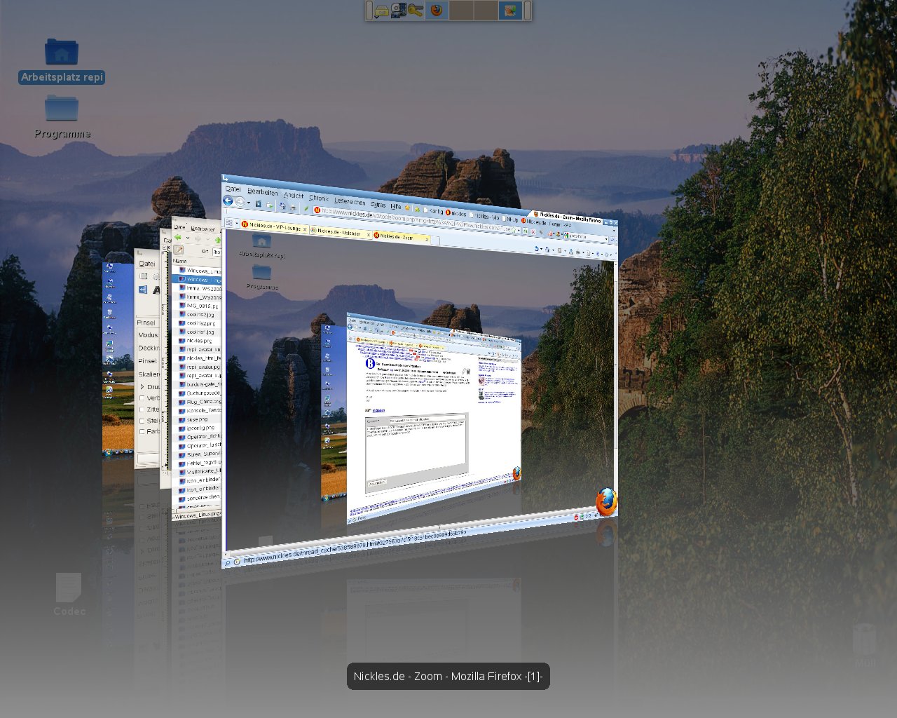

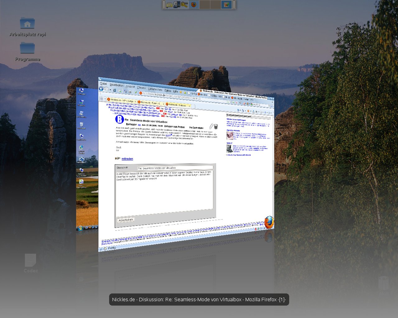

REPI Borlander „Also ich muß ganz ehrlich gesehen, daß mich der Seamless-Mode etwas...“
In der Regel lasse ich die VM auch im Vollbildmodus in einem eigenen Desktop meiner SuSE Gnome Oberfläche laufen. Dank Compiz, hat man mit dem Mausrädchen alle Anwendungen, ob Host oder Gast schnell per 3D "Spielerei" erreicht.
http://www.nickles.de/user/images/10913/windows_linux.jpg
http://www.nickles.de/user/images/10913/windows_linux2.jpg
violetta7388 REPI „In der Regel lasse ich die VM auch im Vollbildmodus in einem eigenen Desktop...“
