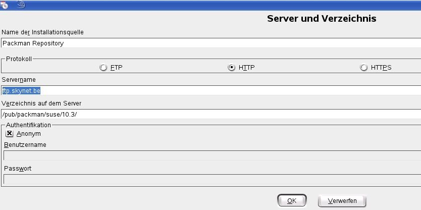

Wie the_mic schon gesagt hat, ist das Hinzufügen des Packman-Repository am wichtigsten, die DVD als Softwarequelle deaktivierst Du am besten.
Dann mußt Du erst die Suse-eigenen Pakete deinstallieren inklusive xine, hinterher den Kaffeine aus dem Packman wieder installieren.
Dabei sollte dann automatisch auch die xine-Engine von Packman mit installiert werden.
Ich setze mal ein Bild von meiner Quelle für Packman, da der originale Server immer ziemlich schlecht lief, rein, hoffe mal, das es zu lesen ist.
De/Installiert habe ich generell über Yast>Software>Software installieren oder löschen, installiere aus dem Packman mal noch die k3b-codecs, libxine1-codecs und die w32codecs-all hast Du ja schon drin.
http://www.nickles.de/user/images/189916/madwifi1.jpg
