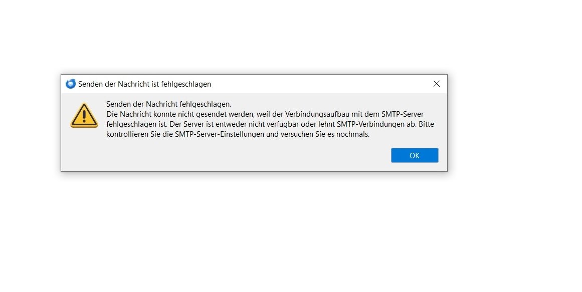

die letzte Fehlermeldung ist diese:
"“Die Nachricht konnte nicht gesendet werden, weil die Verbindung mit dem SMTP-Server smtp.vodafonemail.de ihre Ablaufzeit (Timeout) überschritten hat.”
Eine andere Fehlermeldung beim Senden siehe Anhang:
mawe2 asoke „die letzte Fehlermeldung ist diese: Die Nachricht konnte nicht gesendet werden, weil die Verbindung mit dem SMTP-Server ...“
Hast Du das auch gemacht, was dort empfohlen wird? (Also die SMTP-Einstellungen überprüft?)

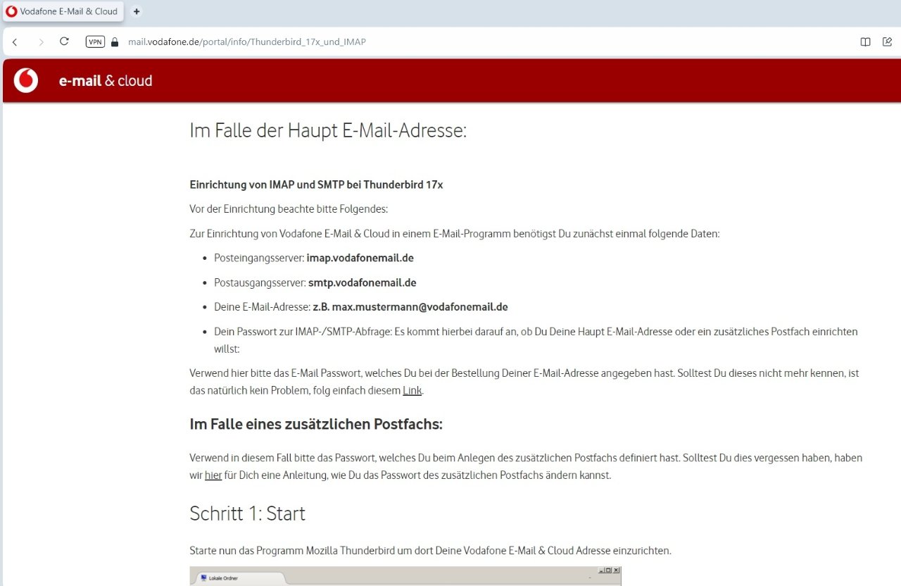

asoke mawe2 „Hast Du das auch gemacht, was dort empfohlen wird? Also die SMTP-Einstellungen überprüft?“
Ich habe diese Einstellungen genommen. (siehe Anhang) Vorher war es mit "arcor". Da gab es auch schon Störungen, aber nicht so.
mawe2 asoke „Ich habe diese Einstellungen genommen. siehe Anhang Vorher war es mit arcor . Da gab es auch schon Störungen, aber nicht so.“
Besteht das Problem weiterhin?
Schau auch mal nach den Ports, die für IMAP und SMTP genutzt werden.
Wenn Du insgesamt schon länger mit dem Maildienst von Arcor/Vodafone unzufrieden bist, hilft vielleicht nur die radikale Maßnahme eines Wechsels des Maildienstleisters?

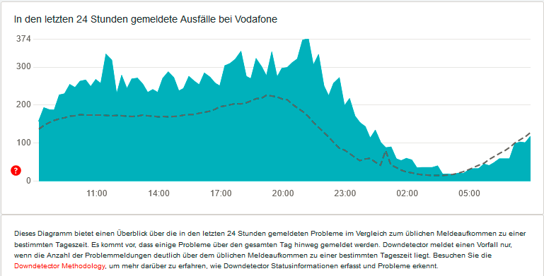

Anne_21 asoke „Wie kann der komplette Posteingang bei Vodafone gesichert werden ?“
Das sollte inzwischen vorbei sein. Aktuell Samstag, 28.12.2014
Vodafone war letzte Nacht komplett zu - wie bei Allestoerungen.de gemeldet wurde.
so aktuell auf    allestörungen.de/stoerung/vodafone/   ohne Link, das klappt hier nicht
Erstaunlich, dass sich so etwas bei Vodafone wiederholt.
Das hat mich an den gleichen Fall bei diesem Anbieter vor gut 20 Jahren erinnert.
mawe2 Anne_21 „Das sollte inzwischen vorbei sein. Aktuell Samstag, 28.12.2014 Vodafone war letzte Nacht komplett zu - wie bei ...“
Woher willst Du das wissen?
Die Grafik gibt dazu überhaupt keine Auskunft.
Weder bezieht sie sich auf Störungen im Mailverkehr, noch kann man erkennen, dass überhaupt irgendwelche Störungen "vorbei" sind!
Vor 20 Jahren gab's schonmal einen Timeout-Fehler bei Vodafone? Sag bloß...
Anne_21 mawe2 „Woher willst Du das wissen? Die Grafik gibt dazu überhaupt keine Auskunft. Weder bezieht sie sich auf Störungen im ...“
Ich weiß es - doch Dir sage ich hier nicht wieso. Wieso auch??????
