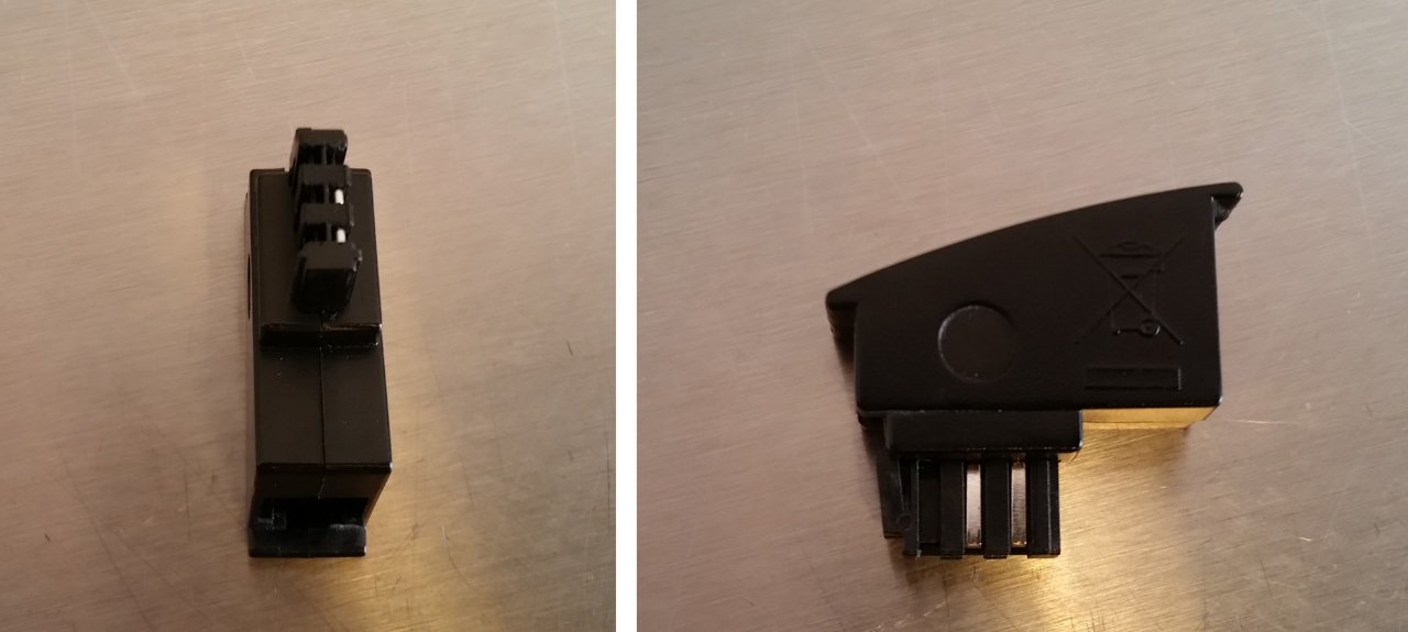

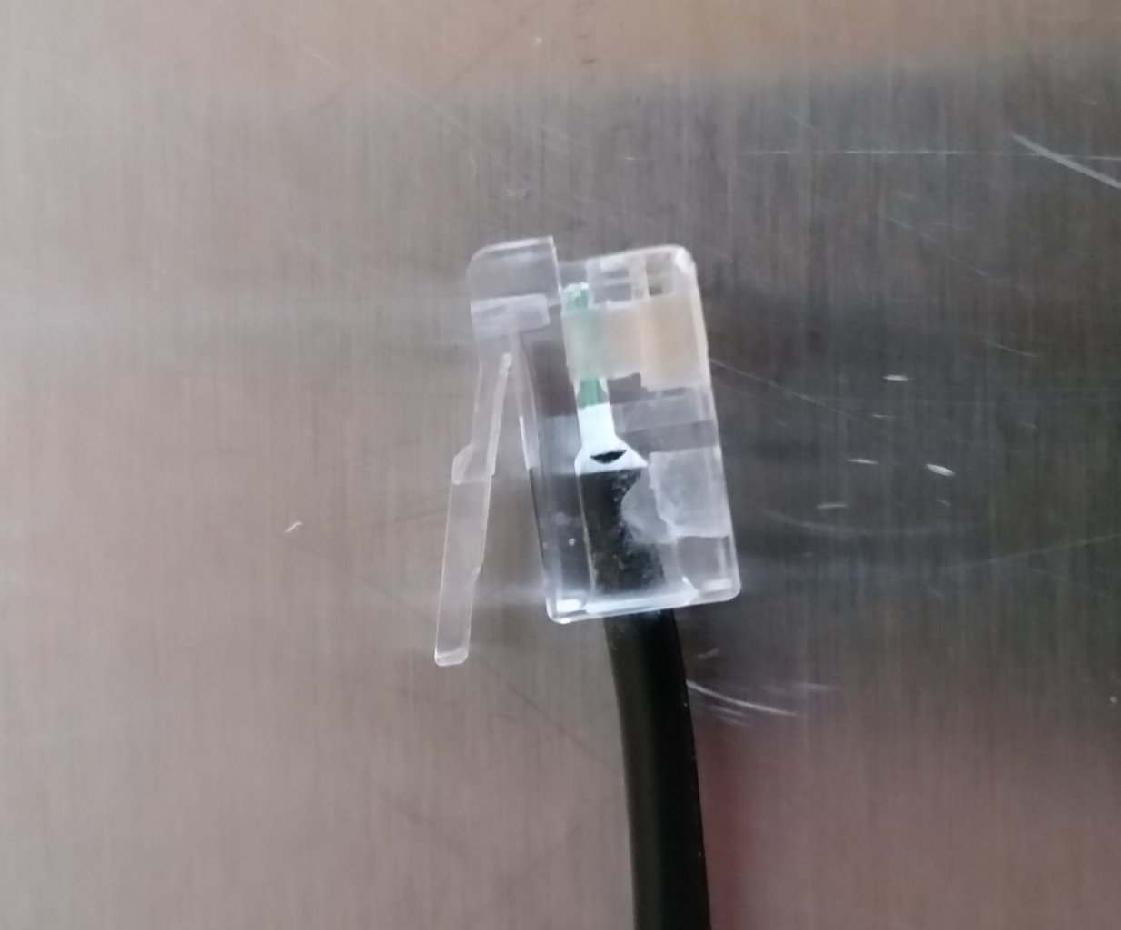

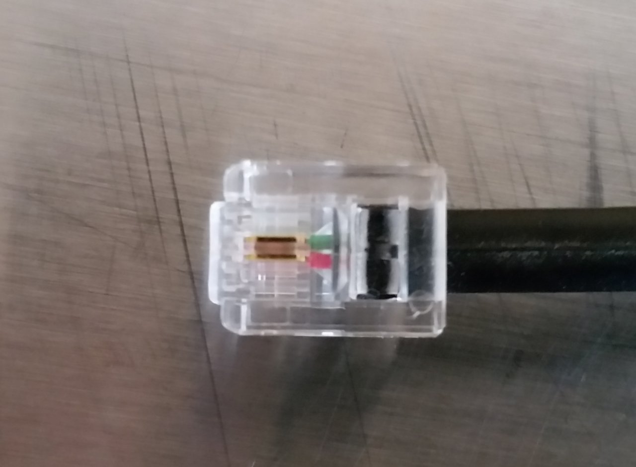

Das Foto lässt leider nicht erkennen, was das genau für Steckertypen sind.
Da es sich um ein Spiralkabel für einen Telefonhörer handelt, könnte es ein RJ-10-Kabel sein.
https://www.amazon.de/CONN-maximum-connectivity-70135-10-Telefonhörer-Spiralkabel-2x-schwarz/dp/B07WS96N48
Andererseits ist ein TAE-Stecker im Bild zu sehen, das Kabel führt scheinbar (??) vom Telefonhörer direkt zur TAE?
Dann könnte es auch RJ-11-Kabel sein.
Oder beides? Es gibt da diverse Möglichkeiten.
Manche Kabel werden explizit nur von einem einzigen Hersteller verwendet, andere sind universell für Telefone unterschiedlicher Hersteller geeignet.
Die Dokumente, die man beim Hersteller findet, geben auch keine wirkliche Antwort.
Am besten wird es sein, Du fotografierst die Stecker nochmal neu. Und zwar von verschiedenen Seiten, so dass man auch erkennt, wie viele Leitungen da beschaltet sind.

hawkin mawe2 „Das Foto lässt leider nicht erkennen, was das genau für Steckertypen sind. Da es sich um ein Spiralkabel für einen ...“
die beiden Enden vom Kabel sind die gleichen und beide ca. 8 mm breit.
Ja, das eine Ende vom Kabel führt direkt in den Telefonhörer, das andere Ende führt in den TAE-Stecker.
mawe2 hawkin „die beiden Enden vom Kabel sind die gleichen und beide ca. 8 mm breit. Ja, das eine Ende vom Kabel führt direkt in den ...“
Auf dem Foto erkenne ich einen RJ-11-Stecker, bei dem zwei Leitungen belegt sind.
Der müsste dann aber 9,6 mm breit sein.
8 mm deutet eher auf RJ-10 hin.
Probiere RJ-11.
Wenn's nicht passt, musst Du das Kabel zu Not nochmal umtauschen.
