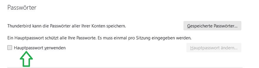

Festgestellt habe ich noch, dass Thunderbird im abgesicherten Modus ganz normal startet, ohne Passwortabfrage.
Nur daß ich es richtig verstehe:
Damit ist jetzt aber nicht das Hauptpasswort gemeint welches- wenn aktiviert- einmal beim Start des TB eingegeben werden muß?
Oder doch?
asoke gelöscht_349356 „ist identisch als wenn der Profil Ordner unter Appdata gelöscht ist und auch keine weitere Sicherung mehr auf dem PC mehr ...“
Nein, nicht das Hauptpasswort.
Das ganz normale Passwort, was ich im normalen Modus bei jedem Ordner neu eingeben muss. Auch unter "gespeicherten Passwörter" ist das Feld komplett leer, im normalen Modus.
