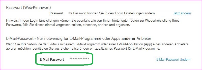

Die Mailadressen t-online haben so eine komische Eigenschaft,das du dich dort einloggen mußt und dort in der Passwortverwaltung dort dein Passwort entweder nochmal eingeben mußt.Eben wie dort drin steht,hat mit Thunderbird nichts zu tun.
Ist schon langer her,war bisher bei keinem anderen Freemailanbieter,soll eben eine Art Absicherung sein.
Wenn du den Server löschst,nutzt es gar nichts.Logge dich bei t-online ein,dann siehst du es schon!

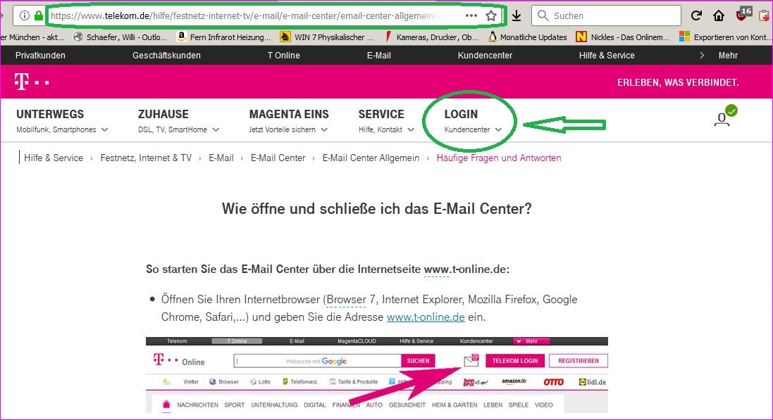

Theoretisch kann man sich für diesen Fall auch noch direkt im Kundenportal der Telekom einloggen und dort sein Passwort erneut setzen:
https://www.telekom.de/hilfe/vertrag-meine-daten/login-daten-passwoerter/passwort-wiederherstellen
https://www.telekom.de/hilfe/festnetz-internet-tv/e-mail/e-mail-adresse-passwoerter-und-sicherheit/e-mail-passwort-vergessen-neu-einrichten?samChecked=true&_CSRFToken=25833cf75ba8d03966eaa188789c193d
Das ist dann das einzugebende Passwort.

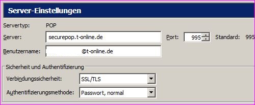

Für securepop.t-online.de bitte Port 995 und SSL/TLS nehmen, so wie Anne0709 das bereits schrubte.
Das Passwort für Versand und Empfang von Mails über POP3/SMTP ist normalerweise dasselbe.

E-Mails über POP3 abrufen
Serveradresse Port  Sicherheit
Posteingang securepop.t-online.de 995 SSL / TLS
Postausgang securesmtp.t-online.de 465 SSL
Kopie aus dem Link oben.

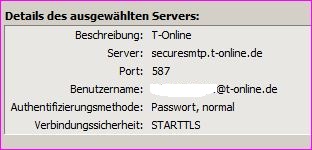

In der Hilfe für die Verschlüsselung zu @t-online.de kommt 587 als Server-Port nicht vor. Postausgangserver ist in jedem Fall 465.
Ich weiß nicht ob es immer noch so ist, dass beim Abholen von eMails zuerst eine Anmeldung beim Postausgangserver stattfindet (macht das Mail-Programm).
Das war früher so - und viel hat sich in der Protokollgeschichte da sicher nicht geändert.
Ergänzung: Die Einstellungen zum Postausgangserver werden im Thunderbird ganz unten für alle eingerichteten eMail-Adressen angezeigt - und nicht beim Einrichten des jeweiligen Kontos.
Das ist ein bisschen verwirrend, aber lässt sich finden.

Also bei meinem TB funktioniert es seit Beginn von "secure" so:
gelöscht_323936 gelöscht_325804 „Also bei meinem TB funktioniert es seit Beginn von secure so: Gruß“

Bei mir läuft T-Online verschlüsselt mit SMTP nämlich auch über Port 587 und POP3 über 995. Angegeben wird allerdings als Voreinstellung 465:

Warst du denn dort bei Einstellungen und Passwörter? Ich habe bei der Gelegenheit eben gesehen,das das Layout schon wieder anders dort ist,keine Verwaltung mehr! bei der Gelegenheit habe ich gemerkt,das mein Login dort anders wie das Passwort für die Email Server ist,jedenfalls dort mußte ich dort mein Email Passwort eingeben ehe es problemlos über den Thunderbird abgerufen werden konnte?
Ich habe gleich die Gelegenheit genutzt,dort aufzuräumen,weil ich im Thunderbird eingerichtet habe,das meine Mails für den Notfall auf dem  POP3 Server liegen bleiben.
Kannst es ja nochmal,über das Zahnrad rechts,versuchen?Es gibt das Passwort zum Einloggen um online zu lesen und eben das Emailpasswort.

Ich habe hac004 einen Screenshot,frisch von meinem Account geschickt,kannst ihn dir ansehen wenn du willst?
Gruß Hardy

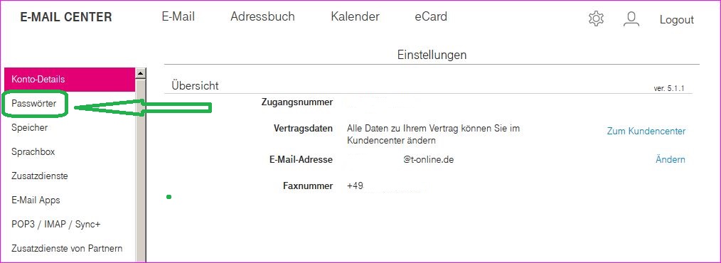

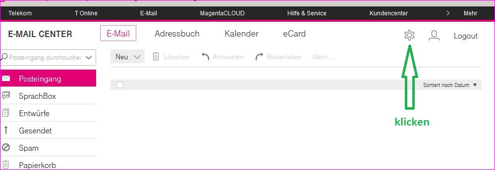

Hallo hac004,
Das ist in den Einstellungen (Zahnrad rechts,ganz oben),wenn du bei t-online eingeloggt bist,aber egal wenn es so eigenartigerweise auch funktioniert.
