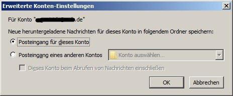

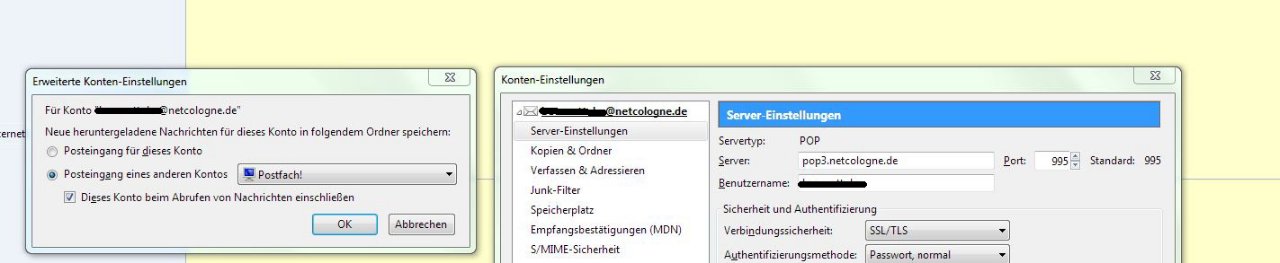

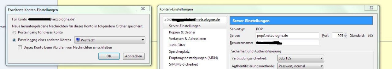

anbei 2 fotos was ich geändert habe, beides funktioniert nicht mit nur einer mail ankommend,

Ist es ein Konto bei netcologne - und die Bilder sind unterschiedliche Einstellungen des gleichen Kontos?
Und es geht um ankommende eMails.
Warum ist bei den "Erweiterten Konten-Einstellungen"   Posteingang eines anderen Kontos ausgewählt?
Ich kenne doppeltes Abrufen von eMails nicht im Thunderbird, auch wenn die Mails auf dem Server bleiben und mehrere eMail-Konten im gleichen Programm angelegt sind.
Die eMails werden jeweils im "Posteingang für dieses Konto" gespeichert.Das klappt bei verschiedenen Mailanbietern und die Mails sind nach Abruf im Posteingang.
So ähnlich sehen bei diesem TB die Ordner für jedes da angelegte  Postfach aus. Es gibt auch Postfächer mit Archiv und anderen Unterordnern.
Ansonsten müsste man bei netcologne nachsehen, ob es bei anderen TB-Nutzern dieses Problem auch gibt.
Doch für das Abholen von Mails sind die Einstellungen im Mailclient -hier der Thunderbird-zuständig.
Falls ich das Problem nicht verstanden habe - für Hilfe bitte weitere Infos.

Nachsatz: Die Einstellungen in den Screenshots im Startbeitrag stimmen nicht mit der Anleitung   von NetCologne für Thunderbird überein.
Aber das musst der Kontoinhaber besser wissen als ein NetCologne-Unwissender und es selbst kontrollieren.
Port und Verbindungssicherheit (Feld SSL) sind in der Anleitung für Thunderbird anders angegeben.
Immerhin holt er ja Mails ab...  Und mehr als genug.

fubbiquantz gelöscht_323936 „Nachsatz: Die Einstellungen in den Screenshots im Startbeitrag stimmen nicht mit der Anleitung von NetCologne für ...“
hi anne,
das war der geilste tippppp überhaupt und so einfach zu lösen, mit der netcologne anleitung, hab mir die geladen und verglichen, hab dann gesehen das ich meinen benutzernamen nicht so eingestellt hab wie von netcologne gewünscht, hab es korrigiert und es hat sofort geklappt, alle mails kommen nur 1x,

gelöscht_323936 fubbiquantz „hi anne, das war der geilste tippppp überhaupt und so einfach zu lösen, mit der netcologne anleitung, hab mir die ...“
Danke für die Blumen!
Das war ja eine halbe Nachtschicht - in der Ruhe kommen halt oft die besten und einfachsten Ideen...
Die falschen Eistellungen haben zu einer verlängerten Abrufzeit geführt und dadurch zu der doppelten Auslieferung der Mails.
