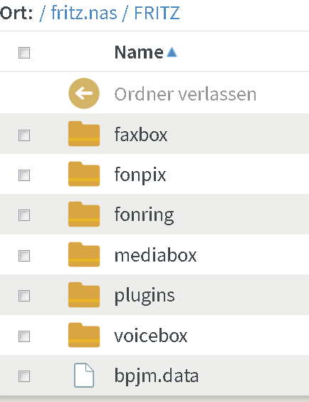

Du könntes versuchen die Klingeltondatei (die Fritzbox verwendet das .g722 Dateiformat) runterzuladen und zu konvertieren bzw. so wieder einzufügen (Habs nicht ausprobiert).
Die Datei findest du wenn du das FritzNAS aufrufst in dem Ordner / fritz.nas / FRITZ / fonring
Bei mir ist da ein Unterordner 1 ich habe aber auch nur ein Fritzfon angeschlossen. Könnte mir vorstellen, das es bei mehreren fritzfon weitere Ordener (2, 3, ...) gibt. Dann dürfte ein einfaches umkopieren reichen.
pappnasen QinShu „Du könntes versuchen die Klingeltondatei die Fritzbox verwendet das .g722 Dateiformat runterzuladen und zu konvertieren ...“
Vielen Dank für Deine Antwort.
Den Ordner "fonring" habe ich dort nicht.
QinShu pappnasen „Vielen Dank für Deine Antwort. Den Ordner fonring habe ich dort nicht.“
mhm, seltsam?!?

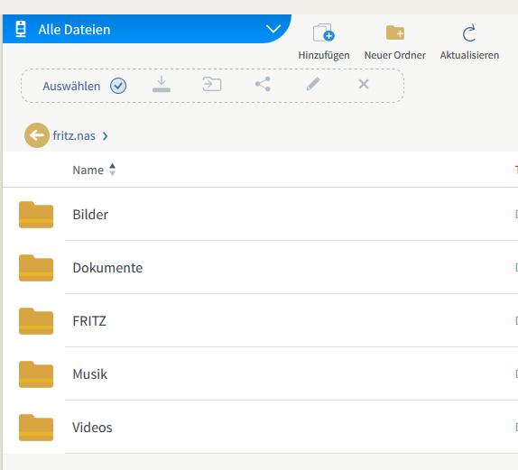

Der Ordner FRITZ ist aber vorhanden? Habe eine 7390 mit OS Version 06.85 und ein MT-F dort kann ich den Ordner sehen und auf ihn zugreifen.
FritzNAS_Ordner
pappnasen QinShu „mhm, seltsam?!? Der Ordner FRITZ ist aber vorhanden? Habe eine 7390 mit OS Version 06.85 und ein MT-F dort kann ich den ...“
In Fritz gibt es eine VoiceBox, die ist aber leer
QinShu pappnasen „In Fritz gibt es eine VoiceBox, die ist aber leer“

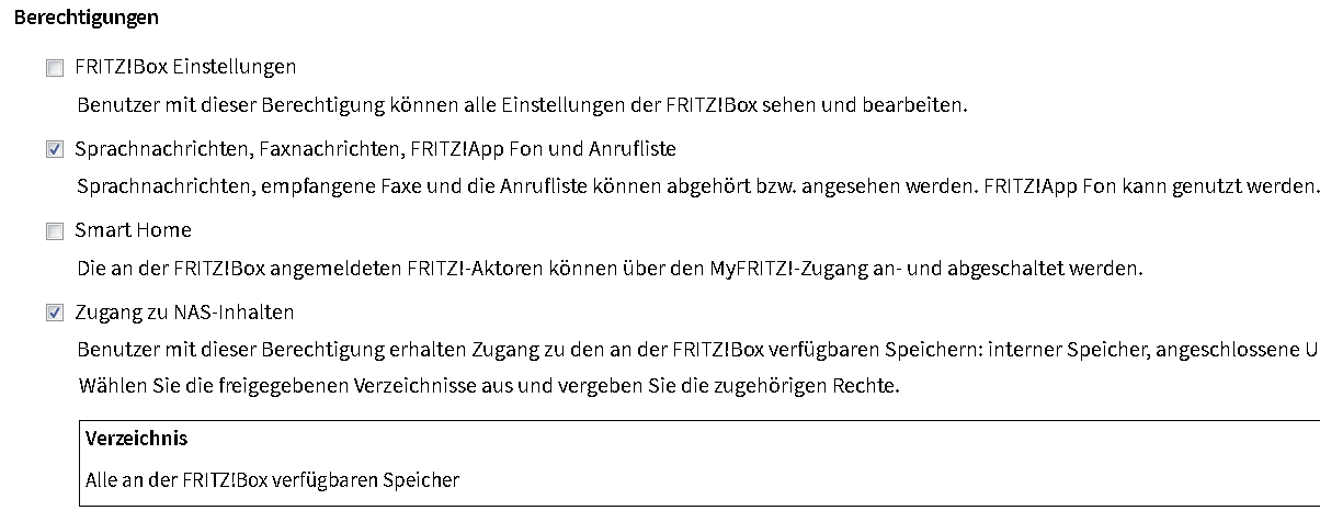

Möglicherweise musst du die Benutzerfreigaben bearbeiten.
System -> FritzBox Benutzer
Hier unter Punkt 2 beschrieben
https://avm.de/service/fritzbox/fritzbox-7390/wissensdatenbank/publication/show/315_FRITZ-NAS-zeigt-nicht-alle-vorhandenen-Verzeichnisse-und-Dateien-an/
pappnasen QinShu „Möglicherweise musst du die Benutzerfreigaben bearbeiten. System - FritzBox Benutzer Hier unter Punkt 2 beschrieben ...“
Nein, das hilft nicht.
Ich bin der einzige Nutzer und dort gibt es keinerlei Einstellungen, die ich verwenden könnte.
