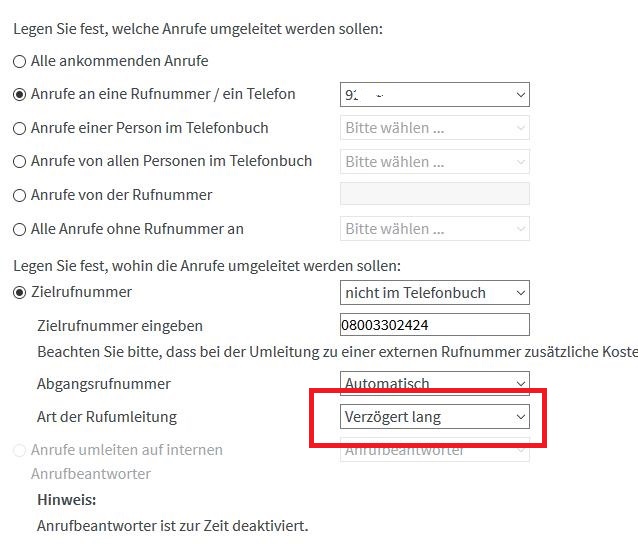

ich glaube, es ist erst seitdem ich VoIP habe.
Ich habe auf einem Anschluss zwei Telefonnummern liegen. Eine Telefonnummer ist mit Rufumleitung "Verzögert" belegt, die andere Nummer nicht.
Beide Rufnummern schalten aber verzögert weiter.
Nun habe ich versucht, die zwete Nummer mit "Verzögert lang" zu belegen. Nimmt er nicht an.
Ich habe diese Option bei der ersten Nummer versucht, nimmt er auch nicht.
Softwarefehler?
luttyy pappnasen „Fritz!Box 7490 - Rufumleitung“
Alle Rufnummern müssen bei deinem Provider angemeldet und grün hinterlegt sein. (unter eigene Rufnummern)
Dann kannst du die Nummer fest legen, auf die angerufen wird.
Dann die Zielrufnummer angeben, auf die umgeleitet werden soll und wie verzögert werden soll.
Bei kurzer Verzögerung wird beim 5. Ruf weitergeleitet, bei langer Verzögerung etwa um den 10 Ruf. Direkt geht natürlich auch..
Es kein Softwarefehler!

luttyy pappnasen „Das ist alles richtig und vorhanden. Auf einem Anschluss dürfen zwei Nummern klingen. Tun sie auch. Eine Nummer hat die ...“
Ich habe 4 Nummern und die kann ich alle einzeln konfigurieren. Kurz, lang, dick oder dünn
Du darfst oben nicht alle ankommenden Anrufe wählen, sondern die Nummern einzeln auswählen..

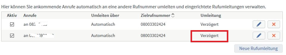

pappnasen luttyy „Ich habe 4 Nummern und die kann ich alle einzeln konfigurieren. Kurz, lang, dick oder dünn Du darfst oben nicht alle ...“
Tja.
Jetzt nach dem Essen habe ich noch einmal neu gestartet und konnte die zweite Telefonnummer tatsächlich auf "verzögert lang" einstellen.
Dann habe ich da angerufen und nach ca. 10x klingeln wurde das Telefonat dann beendet.
Das lag daran, dass ich eine von der ersten Weiterleitung unterschiedliche Nummer genommen habe.
Als ich dann die Nummer korrigiert habe, war das "verzögert lang" nur noch "verzögert".
Also. Zwei Nummern auf die gleiche Umleitung geht bei mir nicht.
pappnasen Nachtrag zu: „Tja. Jetzt nach dem Essen habe ich noch einmal neu gestartet und konnte die zweite Telefonnummer tatsächlich auf ...“
Alles mögliche habe ich probiert.
Zwei Nummern auf ein Ziel mit unterschiedlicher Verzögerung geht nicht.
Die Rufumleitung ist an den Snschluss gebunden und nicht an Rufnummern.
Ich habe dann mal versucht, den internen AB zu aktivieren und die zweite Nummer da zu aktivieren. Eingestellt habe ich Rufannahme nach 60 Sec. Pustekuchen, der schaltet sofort auf den AB.
Absolut fehlerhaft, die Software.

OK. Für dich erkäre ich es genau.
Es hat augenscheinlich etwas mit dem Umstieg von ISDN auf VoIP zu tun.
Ich habe an Fon1 ein Telefon mit zwei Rufnummern, an Fon2 ein Telefon mit einer Rufnummer, parallel dazu ein Fax am selben Anschluss angeschlossen.
(Alles schnurgebunden mit vielen Mobilteilen)
Bei Fon1 ist eine Rufnummer verzögert umgeleitet. Die andere Nummer kann ich auch nur verzögert umleiten, anscheinend weil beide das gleiche Ziel haben. Nehme ich ein anderes Ziel, funktioniert auch verzögert lang. Aber ich habe nur ein Ziel.
Nun habe ich das versucht zu testen und habe intern von Fon2 auf Fon1 angerufen. Nach 25 Sek. sollte er umleiten. Tut er nicht, es kommt Besetzt. Rufe ich extern auf Fon1 an, dann funktionert die Rufumleitung. Bei ISDN ging so etwas früher auch intern.
Das interne Umleiten kann die Box nun möglicherweise nicht mehr.
Anfrage bei AVM läuft mit Supportbericht.
Ich hoffe, dass es nun klar ist.
Möglicherweise scheitern meine Gedankegänge und Versuche nur an der neuen Technik.
Das ganze Problem entstand eigentlich gestern, als ich extern die zweite Nummer auf Fon1 angerufen hatte und die nach 25 Sek. umgeleitet wurde, obwohl das gar nicht konfiguriert war. Die zweite Nummer ist nämlich privat und es ist dann jemand zu Hause oder nicht. Da will ich gar keine Umleitung.
weissnix2 pappnasen „OK. Für dich erkäre ich es genau. Es hat augenscheinlich etwas mit dem Umstieg von ISDN auf VoIP zu tun. Ich habe an Fon1 ...“
So ist es.
Tja, wenn zwei Rufnummern an einer Leitung nur ein Umleitungsziel ansteuern sollen, dann machen beide das Gleiche. Das ist nicht nur bei der Fritzbox so.
