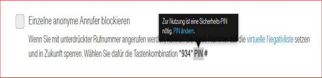

Im Handbuch habe ich nichts gefunden, aber in der anfangs genannten Telekom-Beschreibung ist ein Hinweis, dass nach der Konfiguration der Anruferblockierung einzelne (neue Anrufe) direkt am Telefon mit  *934*PIN#   geblockt werden können. Habe es mal ausprobiert und werde auf das Ergebnis warten...

hac004 Nachtrag zu: „Das habe ich auch nicht geschrieben, sondern in der Telekom-Beschreibung, hinter den anderen Hinweisen über die ...“
Nachtrag:
So sieht der link aus:
...man lernt nie aus...
