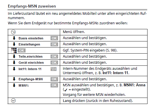

Ich glaube, dass evtl. ein Missverständnis vorliegt. Deine Schritte sind auf Seite 139 beschreiben. Auf Seite 137 steht dann, dass man die MSE dem Anschluß zuweisen muss, mit Verweis auf Seite 103.
Ich denke, dass man an der auf Seite 139 beschriebenen Stelle nur die eingestellt MSN sehen kann, sie aber dort nicht ändern kann. Das geht dann an der auf Seite 103 beschriebenen Stelle im Menü.
Dunkel kann ich mich daran erinnern, dass mir damals auch teilweise einen Wolf gesucht habe, um gewissen Einstellungen zu ändern, die dummerweise an anderer Stelle angezeigt wurden, aber genau da nicht zu ändern waren.

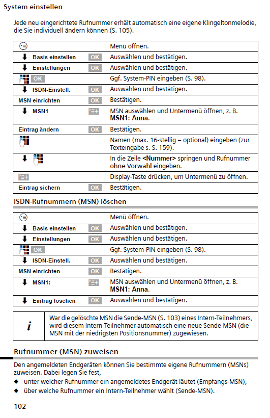

1. MSN anlegen/eintragen (Seite 102) /Nur hier wird die Nummer festgelegt!/
2. MSN dem analogen Anschluss am Telefon zuweisen (Seite 103)
3. FAX am analogen Anschluss einrichten (Seite 139)
Ganz schön kompliziert und ging wirklich nur in dieser Reihenfolge, wie ich mich so langsam erinnere.

Hallo Andreas,
Super, ich glaube so geht es.
Danke Siggi

vermutlich muß zuerst auf Seite 102 die MSN angelegt werden damit Seite 103 dann geht.
Gruß Siggi
