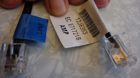

heute hatte ich das Kabel, das die Geräte verbindet mit im Laden, aber dort gab es leider keine 10m, und ich Dummerle habe versäumt nach der genauen Bezeichnung für das Teil zu fragen, um es evtl.im Netz bestellen zu können.
Es sieht aus wie dieses hier, aber ich weiß leider nicht, ob die Verdrahtung korrekt ist.
Der Anrufbeantworter heißt tiptel 309,
und das Telefon heißt Audioline Tel36Clip
Hoffentlich bin ich hier im Forum richtig, um jemanden zu finden, der mir helfen kann!

Ich habe jetzt übrigens noch ein Schildchen auf dem vorhandenen Kabel gefunden. Dort steht: 12J6363 EC E71721B AMP, und auf einem blauen Schildchen steht LINE.

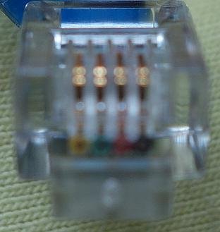

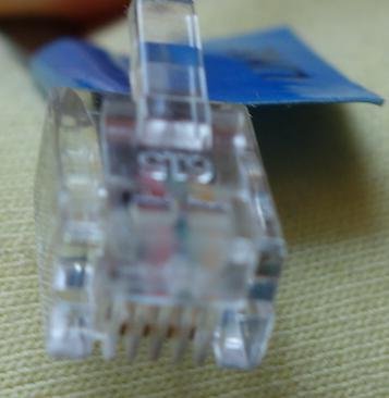

Also ob das von mir benutzte Kabel, das aber prima funktioniert, das Originalkabel ist, weiß ich leider nicht, aber ich habe jetzt gerade ein Foto gemacht.
Ja, beide Enden sehen identisch aus.

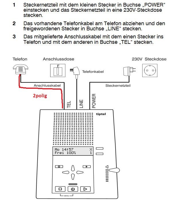

aus dem Handbuch tiptel 309:
Für diese Anschlussmöglichkeit wird vorausgesetzt, dass die Anschlüsse des Telefons auf dem mittleren Anschlusspaar des Telefonkabels liegen. Dies ist der Fall wenn das Telefon die Vorschriften TBR21 oder ETSI ES 203 021 erfüllt. Falls auf Ihrer Telefondose die Kontakte Erde und Wecker benutzt werden, verwenden Sie ausschließlich ein zweiadriges Telefonkabel.
Es werden also nur zwei Kontakte benötigt, man kann aber auch ein 4poliges verwenden.
Vielleicht hilft ja das weiter ...

Das andere, welches vom AB zum Telefon geht, braucht lt. der Anleitung nur 2polig belegt sein, kannst aber auch ein 4polig belegtes nehmen so wie es auf deinem Bild2
sichtbar ist. Achte nur darauf, daß die Stecker identisch sind (bei Neukauf) oder nimm eine Verlängerung.
