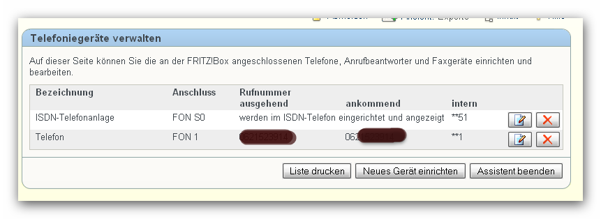

kondrauer gelöscht_268748 „Auch konfiguriert ? http://www.nickles.de/user/images/268748/fritzbox.png “
wie....muss ich ein zusätzliches FON1 konfigurieren?
auch wenn keins angeschlossen ist?
ich hab ein ISD-Telefon...sonst nichts.....das schliess ich doch bei FON S0 an.
ausserdem möchte ich faxe per Email empfangen. das müsste ja auch normalerweise einfach gehen.
was bedeutet in deinem screenshot **51 und **1?
ist das wichtig?
in meine isdn-telefon gibt es ein menü MSN-Nummer....A,B,C..usw..
muss ich da eine nummer reinschreiben/vergeben? oder darf da überhaupt nichts drin stehen?
gelöscht_268748 kondrauer „wie....muss ich ein zusätzliches FON1 konfigurieren? auch wenn keins...“
http://www.nickles.de/user/images/268748/fritz-7270.jpg
Bei mir ist heute der Wurm drin,schreibe es jetzt zum 4 mal.
mit dem Assistent durchpaddeln, bis Telefon anschließen - neues Gerät einrichten- Fon S0 ISDN Tel. auswählen. Jetzt sollte dein Tel klingeln ! wenn`s erkannt wird.
Nun die Nummer eingeben auf die das Tel reagieren soll ( ich hab`s mit Vorwahl drinnen)
Sollte jetzt gehen.
Die Nummer 51 und 1 hat sich die Box selber zugeteilt.
Ich selber hab anstatt ISDN Telefon ein ISDN Adapter daranhängen, an diesem wiederum ein Analog Tel. und ein Analog Fax.
Speziell Faxbetrieb mit der Box ist ein Kapitel für sich, läuft über E-Mail da benutze mal die Suchfunktion hier oder auch bei Google- oder bei Fritz
