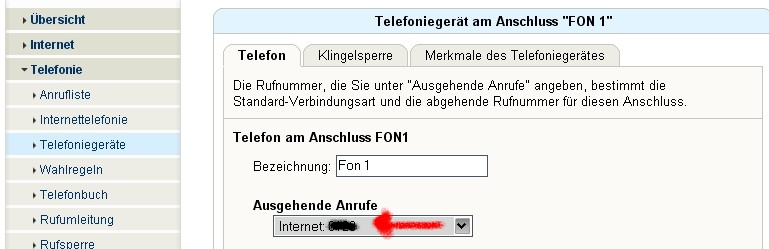

was Du da genau angestellt hast, kann ich auch nicht sagen, aber bei meinem 1&1-Vertrag i.V. mit der Fritzbox gibt es eine ähnlich böse Falle. Wenn Du nicht darauf achtest und bei "ausgehenden Anrufen"
irrt. die Festnetz-Nr. statt Internet xxx eingibst, laufen alle Gespräche an der Internettelefonie-Flat vorbei und werden einzeln abgerechnet.
scan zur Verdeutlichung anbei:
http://www.nickles.de/user/images/20265//tel.jpg
hth...Gerd
