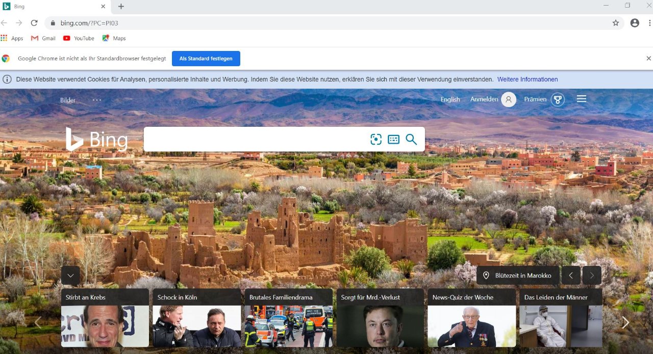

Ich habe den FF als Standardbrowser installiert und den Chrome ohne Standard weil ich den recht selten nur nutze wenn der FF mal nicht will wegen Noscript.
Heute hab ich den Chrome mal wieder gestartet und sehe dass Bing den Chrome zum Standardbrowser vorschlägt.
Wie kann ich Bing endgültig verbannen?

Bisher ist Chrome beim Aufruf normal ohne eingestellte Startseite gestartet. Am 02.05. kam jedoch plätzlich Bing auf den Schirm. Allerdings nur auf dem Laptop, auf dem Desktop  startet Chrome wie gewohnt.
Ich hab das Problem gelöst. Die Synchronisierung auf dem Laptop war nicht mehr aktiv warum auch immer. Nach der Aktivierung ist wieder alles wie vorher.
mawe2 fbe „Agressives werben für Chrome“
Wieso Bing?
Wenn Du Chrome startest und Chrome merkt, dass er nicht Standardbrowser ist, schlägt er sich selber als Standardbrowser vor. Das hat mit Bing überhaupt nichts zu tun.
Einfach nicht aufrufen...

gelöscht_189916 fbe „Agressives werben für Chrome“
Das sind zwei verschiedene Sachen.
Der Vorschlag, Chrome zum Standardbrowser zu machen kommt von Chrome selber. Solange diese Option in den Einstellungen nicht abgewählt wird, wird er das auch ohne eingestelltes Bing als Suchmaschine immer wieder plärren.
Das Verhalten hättest Du beim Starten von Edge m.E. ebenfalls und wenn Du den Fox nicht zum Standard machst, fragt der das ebenfalls ab.
Und die Suchmaschine selber wie hier Bing ändert man ebenfalls in den Einstellungen des jeweiligen Browsers.
Dabei hat das Eine mit dem Anderen nichts zu tun.
Bing kommt hier wahrscheinlich als Startseite und nicht als Suchmaschine, weil schlicht die Einstellungen des Edge kopiert wurden. Wobei Chrome und Edge ohnehin "dieselbe Wichse" sind, seit Edge auf der Engine von Chrome basiert.

Klamüsern wir das doch einmal auseinander:
1. Tonne auf - Zusammenhang mit Firefox rein - Tonne zu.
2. Hier geht es um die Suchmaschine Bing im Browser Chrome.
3. Die angezeigte Meldung über den nicht als Standardbrowser verwendeten Chrome hängt mit der hier anscheinend als Startseite und generellen Suchmaschine Bing ebenfalls nicht zusammen, sondern wird über die Browsereinstellungen ausgelöst.
Da mir das jetzt keine Ruhe gelassen hat, habe ich noch etwas geforstet und bei einem Hinweis auf Office365 hat es bei mir Klick gemacht, denn soweit ich mich erinnere an Deine Beiträge, nutzt Du dieses zumindest für Outlook.
Und da gab es im Februar eine Änderung für die Nutzer von Office365 Pro Plus:
https://www.netatwork.de/office-365-nutzer-aufgepasst-bing-wird-standard-suchmaschine-in-chrome/
https://t3n.de/news/office-365-pro-plus-microsoft-1245281/
Im März wurde das ebenfalls anscheinend für Office365 komplett geändert:
https://www.drwindows.de/news/office-365-business-installiert-ab-maerz-ein-chrome-plugin-mit-bing-als-standard-suchmaschine
Lange Rede - kurzer Unsinn: In den Plugins von Chrome müsste sich daher jetzt eines namens Microsoft Search befinden. Entfernst Du dieses oder deaktivierst das wenigstens, müsste sich Bing wieder in seine unnatürlichen Refugien verkrümeln...
fbe gelöscht_189916 „Klamüsern wir das doch einmal auseinander: 1. Tonne auf - Zusammenhang mit Firefox rein - Tonne zu. 2. Hier geht es um ...“
Danke fakiauso,
War wohl die Ursache für die plötzliche Änderung. Danke dass du dich da so reingehängt hast. Ich habe, nachdem der Ursprungszustand wieder hergestellt war, keine weitere Zeit in die Ursachenfindung gesteckt.
