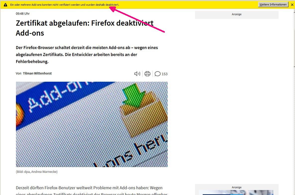

Als ich eben diese Seite offen hatte:
https://www.heise.de/newsticker/meldung/Zertifikat-abgelaufen-Firefox-deaktiviert-Add-ons-4413170.html
... da kam dieses Popup:
also bei mir ziemlich genau um 12:26 Uhr.
Zuvor waren alle addons noch da, jetzt sind sie weg.
Peter

gelöscht_326428 winnigorny1 „Nein, habe ich nicht. Irgendwie mißtraue ich dem - von wegen googleapis..... Bin halt ein alter Paranoiker. Ich warte ...“
https://www.heise.de/newsticker/meldung/Zertifikat-abgelaufen-Firefox-deaktiviert-Add-ons-4413170.htmlis
Genau das Update hab ich erhalten wie bei Heise beschrieben.
Nachtrag: während ich dies geschrieben habe wurde der ganze Text bei Heise geändert.
