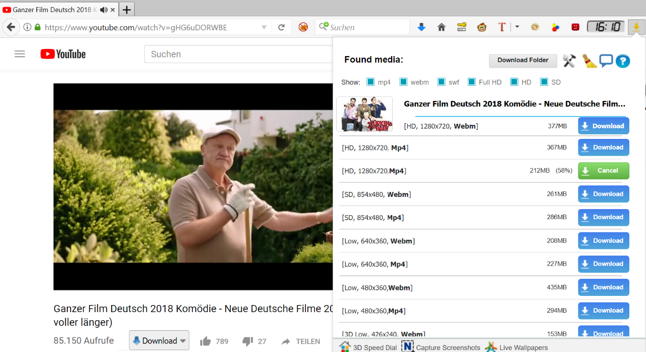

Hier als Beispiel der Download mit dem Flash Video Downloader:

kann ohne kostenpflichtigen Converter sowohl mit dem Add-on "Easy Youtube Downloader Express" als auch dem "Flash Video Downloader" heruntergeladen werden.
