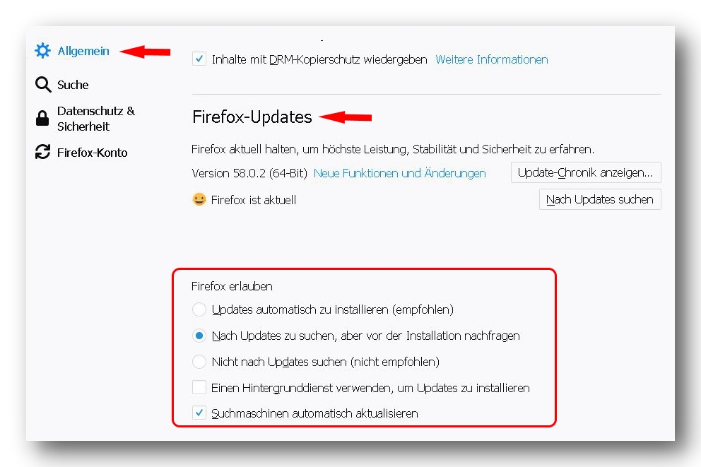

Knoeppken fbe „Wird der FF nicht mehr autom. upgedatet?“
Hallo fbe,
in den Einstellungen unter "Allgemein" kannst du die Art der Updates bestimmen.
Kontrollieren kannst du es ja, aber die Version 58.0.2 ist die derzeit aktuellste.

Knoeppken fbe „Danke knoeppken, so ist mein FF aufgesetzt, deshalb verstehe ich nicht warum noch die Vers. 58.0.1 aktiv war als meine Bank ...“
Wenn du es so eingestellt hast wie in meinem Screenshot, also so wie bei mir, dann kommen die Updates auch nicht automatisch, sondern du wirst irgendwann benachrichtigt, dass ein Update ansteht und du musst die Version dann manuell aktualisieren, wie du es ja auch gemacht hast.
Ich prüfe zwischendurch immer manuell unter Windows, ob ein Update ansteht. Stelle doch mal um auf "Firefox erlauben - Updates automatisch zu installieren (empfohlen)" und dann kannst du eventuell auch noch den Hintergrunddienst aktivieren, dann sollte es wirklich automatisch und "still" funktionieren.
Selbst belasse ich es bei der manuellen Möglichkeit, ich möchte vorher gefragt werden ob und wann eine bei mir installierte Software aktualisiert werden soll und entscheide dann selbst. Nur bei den Add-ons und Suchmaschinen im Browser, lasse ich die automatische Aktualisierung zu.

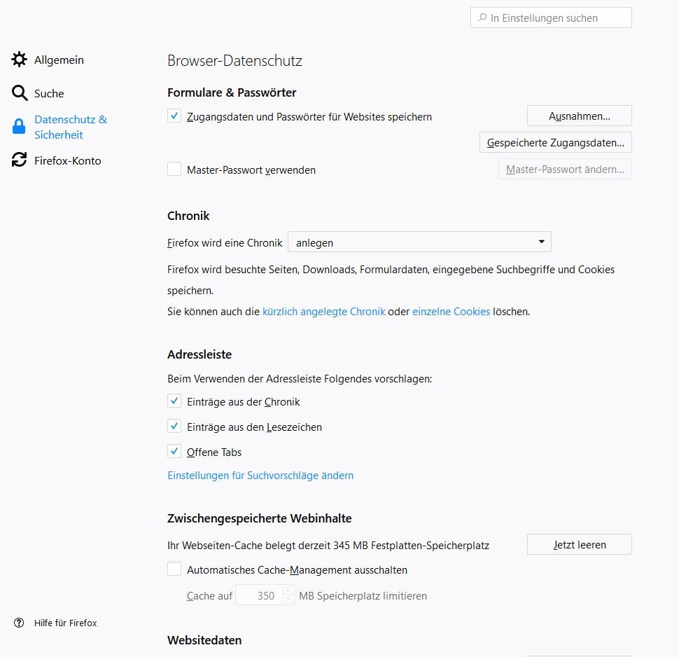

Irgend etwas stimmt bei mir nicht:
Nachdem gestern meine Einstellungen genau so aussahen wie in deinem Posting vom 09.02 19:20 sehen die Einstellongen heute so aus:
gelöscht_84526 fbe „Irgend etwas stimmt bei mir nicht: Nachdem gestern meine Einstellungen genau so aussahen wie in deinem Posting vom 09.02 ...“
Du bist da laut deinem Bild ja auch nicht in den Einstellungen für "Allgemein" - wie es auf dem Bild von @knöppken zu sehen ist, sondern du bewegst dich da in den Einstellungen für "Datenschutz & Sicherheit". Ist dir das nicht aufgefallen?
fbe gelöscht_84526 „Du bist da laut deinem Bild ja auch nicht in den Einstellungen für Allgemein - wie es auf dem Bild von @knöppken zu sehen ...“
Allgemein läßt sich bei mir nicht aufrufen :-( Auch nicht bei deaktiviertem NoScript und Ublock

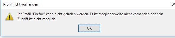

Hab ich gemacht, einschließlich Profilordner bei der Neuinstallation bekomme ich diese Meldung:
Wie komme ich da jetzt weiter? Muss ich die Registry bemühen?
gelöscht_323936 fbe „Hab ich gemacht, einschließlich Profilordner bei der Neuinstallation bekomme ich diese Meldung: Wie komme ich da jetzt ...“
Bloß nicht.
In der Mozilla-Hilfe für Firefox mal lesen
https://support.mozilla.org/de/kb/firefox-profil-fehlt-oder-unerreichbar
fbe gelöscht_323936 „Bloß nicht. In der Mozilla-Hilfe für Firefox mal lesen ...“
Danke Anne!
das war das Schwert für den gordischen Knoten.

Knoeppken fbe „Allgemein läßt sich bei mir nicht aufrufen :- Auch nicht bei deaktiviertem NoScript und Ublock fbe“
Hallo fbe,
nur als kleine Randbemerkung, da hier ja schon Lösungsvorschläge geschrieben wurden:
Auf "Allgemein" landet man eigentlich automatisch, sobald man auf den Menübutton und weiter auf "Einstellungen" klickt. Das wird auch nicht durch irgendwelche Add.ons beeinflusst.
fbe Knoeppken „Hallo fbe, nur als kleine Randbemerkung, da hier ja schon Lösungsvorschläge geschrieben wurden: Auf Allgemein landet man ...“
Ich nicht. Auch nach einer Neuinstallation des FF ist der Button funktionslos :-(
Knoeppken fbe „Ich nicht. Auch nach einer Neuinstallation des FF ist der Button funktionslos :-“
Wenn der Button "Allgemein" blau markiert ist, wie in deinem Screenshot, dann befindest du dich schon in der Rubrik "Allgemein". Alle anderen Rubriken bleiben grau und werden erst nach dem Draufklicken blau.
