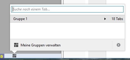

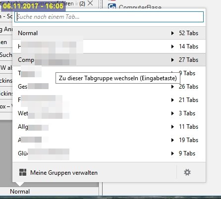

Zur Erklärung, was ich darstellungsmäßig meine, habe ich mal zwei Screencopies gemacht.
Tabgruppen alt
Tabgruppen neu
Ich hoffe, dass jetzt klar ist, was ich meine.

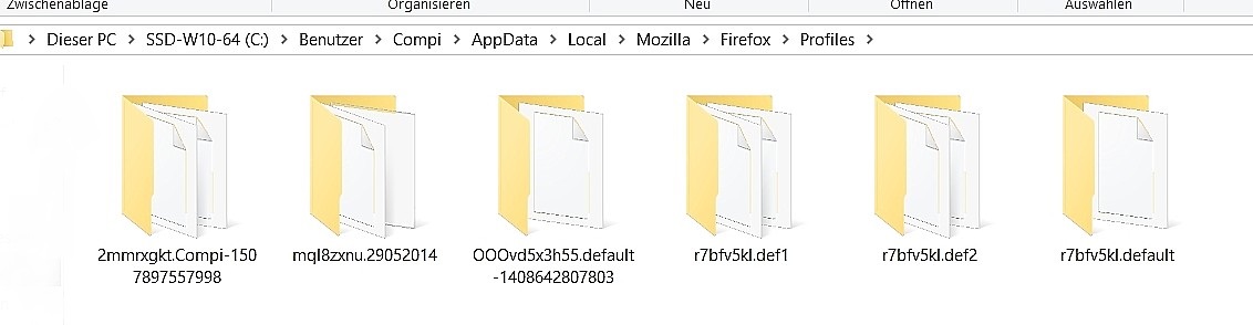

Ich habe daraufhin alle meine Profile gesucht und dabei auch einige Sicherungen gefunden ...
Was mich dabei erstaunte, ist die Tatsache, dass Profile gleichen Namens sowohl unter "Local" als auch unter "Roaming" vorhanden sind. Ein Vergleich der Größen beider Dateien ist allerdings frappierend.
Du hast deine Profile unter "Local", während FF diese laut Hilfe in "Roaming" sucht und findet.
Die Angelegenheit wird (für mich) immer noch verworrener. Und dies alles nur, weil ich liebgewonnene Addons auch mit FF 57.x nutzen möchte Unschuldig
Ich habe nur das falsche Bild gepostet, das aktuell in Verwendung befindliche Profil liegt natürlich unter Roaming, sorry dafür.
Man kann dort auch einzelne Dateien löschen, kopieren und einfügen, muss aber genau wissen was man da macht, sonst kann man sich da auch alles versauen.

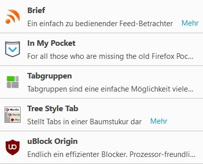

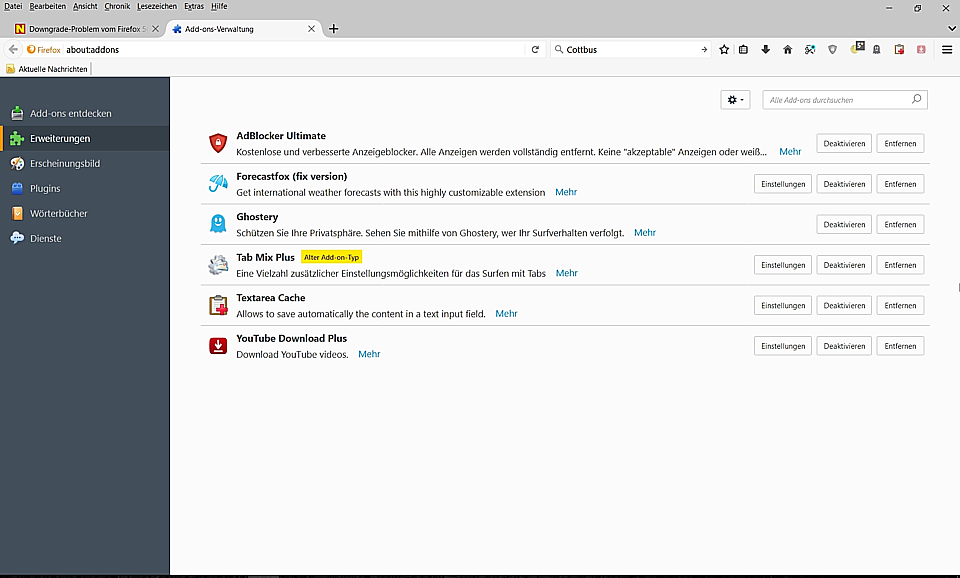

Was sind die denn? Verrätst Du das?
Vielleicht sind meine Favoriten schon dabei und von Mozilla abgesegnet?
hatterchen1 AlfUlm „Was sind die denn? Verrätst Du das? Vielleicht sind meine Favoriten schon dabei und von Mozilla abgesegnet?“
Verrätst Du das?
Weshalb nicht:
Wobei ich heute Abend den "Tab Mix Plus" auf Hinweis von @Traute installiert habe, um mir den einmal anzuschauen. Aber den brauche ich auch nicht.
Wie man sieht, surfe ich minimalistisch...Zwinkernd
AlfUlm hatterchen1 „Weshalb nicht: Wobei ich heute Abend den Tab Mix Plus auf Hinweis von @Traute installiert habe, um mir den einmal ...“

Borlander hatterchen1 „Och. Immerhin könntest Du versuchen, die unterschiedlichen Profildateien zu vergleichen und bei den besagten ...“
immerhin könntest Du versuchen, die unterschiedlichen Profildateien zu vergleichen
Er hat aber nur ein Firefox-Profil.
hatterchen1 Borlander „Er hat aber nur ein Firefox-Profil.“
Ne, hat er nicht, hat er sogar hier gepostet.
Und auch wenn der Profilname gleich ist, der Inhalt der Ordner ist unterschiedlich, wie er auch selber schrieb.
AlfUlm hatterchen1 „Ne, hat er nicht, hat er sogar hier gepostet. Und auch wenn der Profilname gleich ist, der Inhalt der Ordner ist ...“
Da gebe ich hatterchen recht.
Die Profildatei hat denselben Namen, aber seeehr unterschiedliche Größen, also doch unterschiedliche Inhalte.
Ich denke aber, dass Du das doch schon selbst geklärt hast: Ablage unter "Local" oder "Roaming".

Borlander hatterchen1 „Ne, hat er nicht, hat er sogar hier gepostet. Und auch wenn der Profilname gleich ist, der Inhalt der Ordner ist ...“
Weil das Profil auf zwei Verzeichnisse verteilt. Hatte ich oben doch schon mal erläutert.
Gibt es unter Linux übrigens auch:
~/.mozilla/firefox/$profilename
und
~/.cache/mozilla/firefox/$profilename
