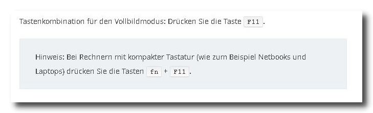

Mein Vorschlag war:
Bewegen Sie den Mauszeiger an den o b e r e n Rand des Bildschirms
Dazu hast du nix gesagt!!!

Hallo fbe,
nur die Taste F11 schaltet die Ansicht um, die Taste Strg brauchst du nicht. Zur Not vorher in das Browserfenster klicken, dann die Taste F11 drücken.

Dann vielleicht die Tastenkombination fn + F11?
fbe Knoeppken „Dann vielleicht die Tastenkombination fn F11? Gruß knoeppken“
fn + F11
Ist beim Surface Strg+F11!
Knoeppken fbe „Ist beim Surface Strg F11! fbe“
Ich habe mir das nicht aus den Fingern gesaugt, sondern ging von der Erklärung von Firefox selbst aus:
Auch ein Surface hat eine fn-Taste.
http://winfuture.de/news,76383.html
http://winfuture.de/special/microsoft-surface/faq/Doppelbelegung-der-Funktionstasten-F1-bis-F12-umdrehen-151.html
