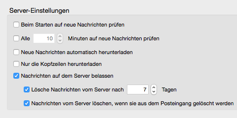

Mein großer Meister Shrek3 – erlaube mir an dieser Stelle den ganz zaghaften Versuch, eines vorsichtigen Einspruchs ;-)
Ein POP3-Konto arbeitet da anders - da werden die Mails vom Mailserver auf deinen Rechner geladen und nach dem Abruf auf dem Mailserver automatisch gelöscht - sie befinden sich anschließend nur noch auf deinem Rechner.
Das kann man zwar so machen. AFAIK sind aber die meisten E-Mail-Programme so voreingestellt, dass sie die Mails auf dem Server liegenlassen. Das hat den Vorteil, dass man einen Mail-Client spontan ausprobieren und einfach wieder löschen kann, wenn er einem doch nicht zusagt. Würde man beim Testen mit POP3-Accounts bereits alle geladenen E-Mails direkt vom Server löschen, hätte man ein Problem...
Ich habe mich in meinem Thunderbird für einen schönen Kompromiss entschieden – ich lasse die Mails automagisch nach 7 Tagen löschen:
Der Sinn und Zweck von IMAPhat sich mir noch nie so recht erschlossen. Ja, mit meinem iPhone rufe ich ebenfalls E-Mails ab. Da ist das Mailprogramm dann eben so eingestellt, dass der POP3-Abruf nie irgendetwas vom Server löscht (also auch dann nicht, wenn ich die Mail dort aus dem Posteingang entferne!), denn unterwegs möchte ich ja "nur mal zwischendurch reingucken", das eigentliche Lesen, Schreiben, Beantworten und Archivieren findet ja zuhause statt.
Das geht aber alles ganz wunderbar auch ohne IMAP.
CU, Olaf
