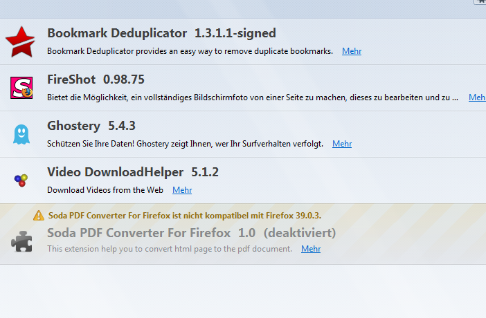

meine Add-ons, siehe hier:
Ich sehe hier nichts auffälliges-oder sehe ich das falsch?
gelöscht_189916 Steffie90 „Hallo, meine Add-ons, siehe hier: Ich sehe hier nichts ...“
Nö - passt eigentlich. Falls Du das Addon Soda PDF Converter mit der eigentlichen Software installiert hast, wo hast Du diese heruntergeladen? Denn wie hier bei Chip werden ausser dem eigentlich Programm noch diverse "Extras" mit verjuckt, beachte den Hinweistext im blauen Feld unten:

gelöscht_265507 Steffie90 „Hallo, meine Add-ons, siehe hier: Ich sehe hier nichts ...“
Alles etwas älter, was in deinem Bild auftaucht.

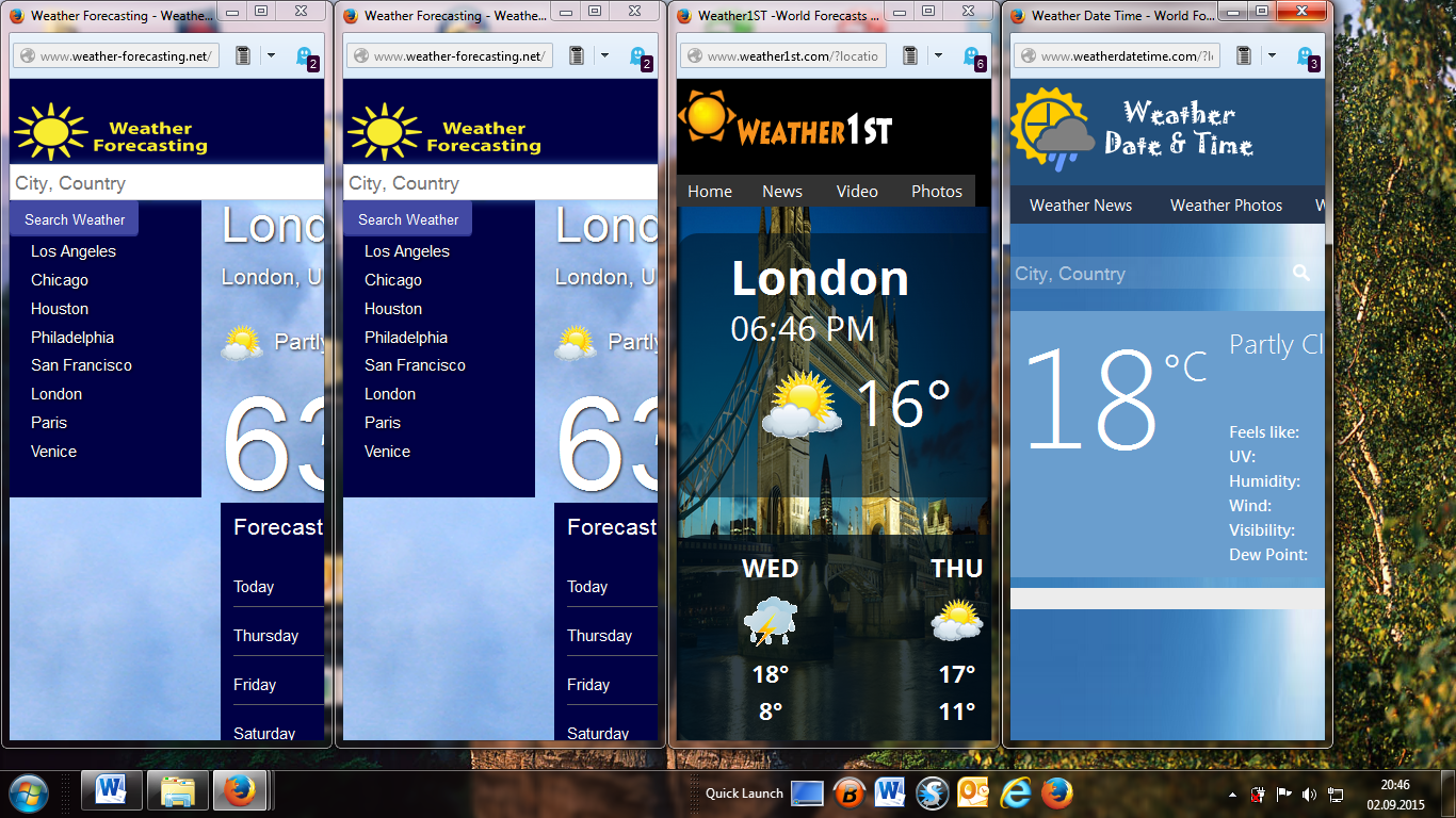

Steffie90 gelöscht_265507 „Alles etwas älter, was in deinem Bild auftaucht.“
soeben FF gestartet und das erschien sofort (poppte im Hintergrund auf)
Was kann das nur verursacht haben bzw. wie/wo finde ich den Verursacher???

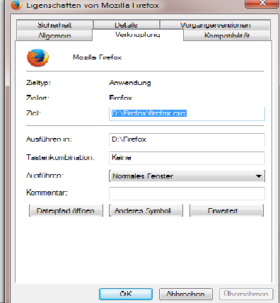

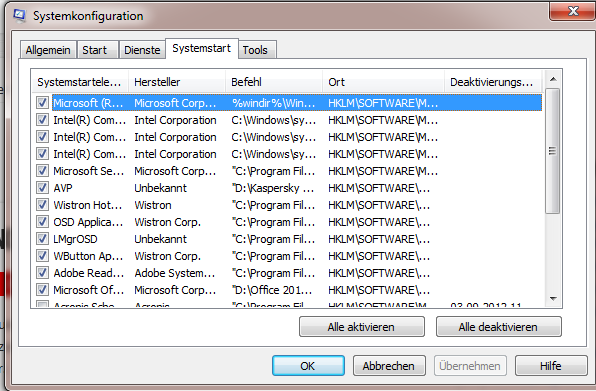

Wir bräuchten da mal die Liste von allen Einträgen im Autostart, alle installierten Programme in Systemsteuerung-Programme, und Du must mal mit Rechtsklick auf FF die Eigenschaften aufrufen, ob hinter dem Programmpfad noch ein Eintrag ist. Und dann suchen wir weiter.

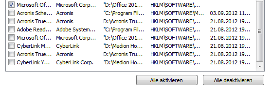

Autostart:
Rechtsklick auf FF
Rechtsklick auf FF:
