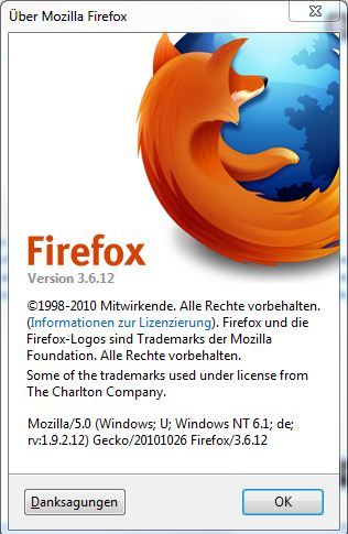

Nun steht da aber ganz oben links am Bildschirmrand FF 4.0 Beta 7
Unter Version steht aber nach wie vor FF 3.6.12
Wie kann das denn sein?

Oliver1967 ullibaer „Hi Oliver, Deinen Tipp werde ich mal machen. Danke Aber eigentlich dachte ich...“
Das ist jetzt allerdings merkwürdig.
Normalerweise wird FF 3.x per Update-Funktion nur auf 3.y aktualisiert und die 4.0 Beta x nur auf 4.0 Beta y. Nie jedoch wird der reguläre 3.x auf eine Beta-Version aktualisiert.
Da scheint mir Dein FF mit den Profil-Dateien durcheinenadergekommen zu sein.

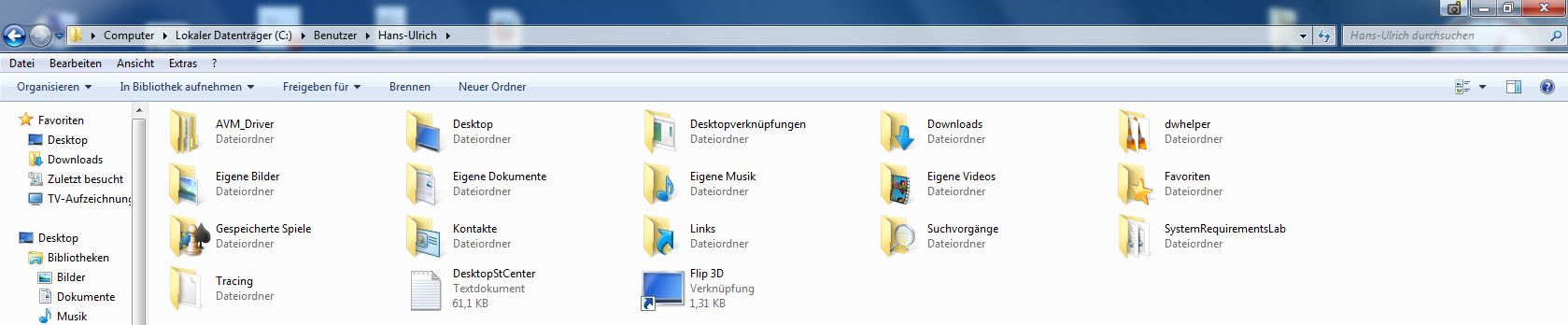

ullibaer Oliver1967 „Das ist jetzt allerdings merkwürdig. Normalerweise wird FF 3.x per...“
Hallo Oliver,
Die liegen unter
C:\Users\NAME\AppData\Roaming\Mozilla\Firefox\Profiles (Win7)
Das finde ich bei mir nicht. Muss man da was einstellen?
Ich komme im Explorer bis C:\Users\Hans-Ulrich\
AppData...usw. finde ich nicht. Ist da bei mir was ausgeblendet?
Gruß Ulli
http://www.nickles.de/user/images/244673/benutzer-hans-ulrich.jpg
Oliver1967 ullibaer „Hallo Oliver, Das finde ich bei mir nicht. Muss man da was einstellen? Ich komme...“
Stimmt, der Ordner AppData ist standardmäßig ausgeblendet. Unter Extras > Ordneroptionen > Ansicht > Ausgeblendete Ordner etc. anzeigen bringst Du ihn wieder zum Vorschein.
Einstellen brauchst Du da nichts. Ist nur interessant zu wissen, mit wievielen Profilen Dein FF hantiert.
Gruß + Gute Nacht (bin morgen früh wieder da),
Oliver

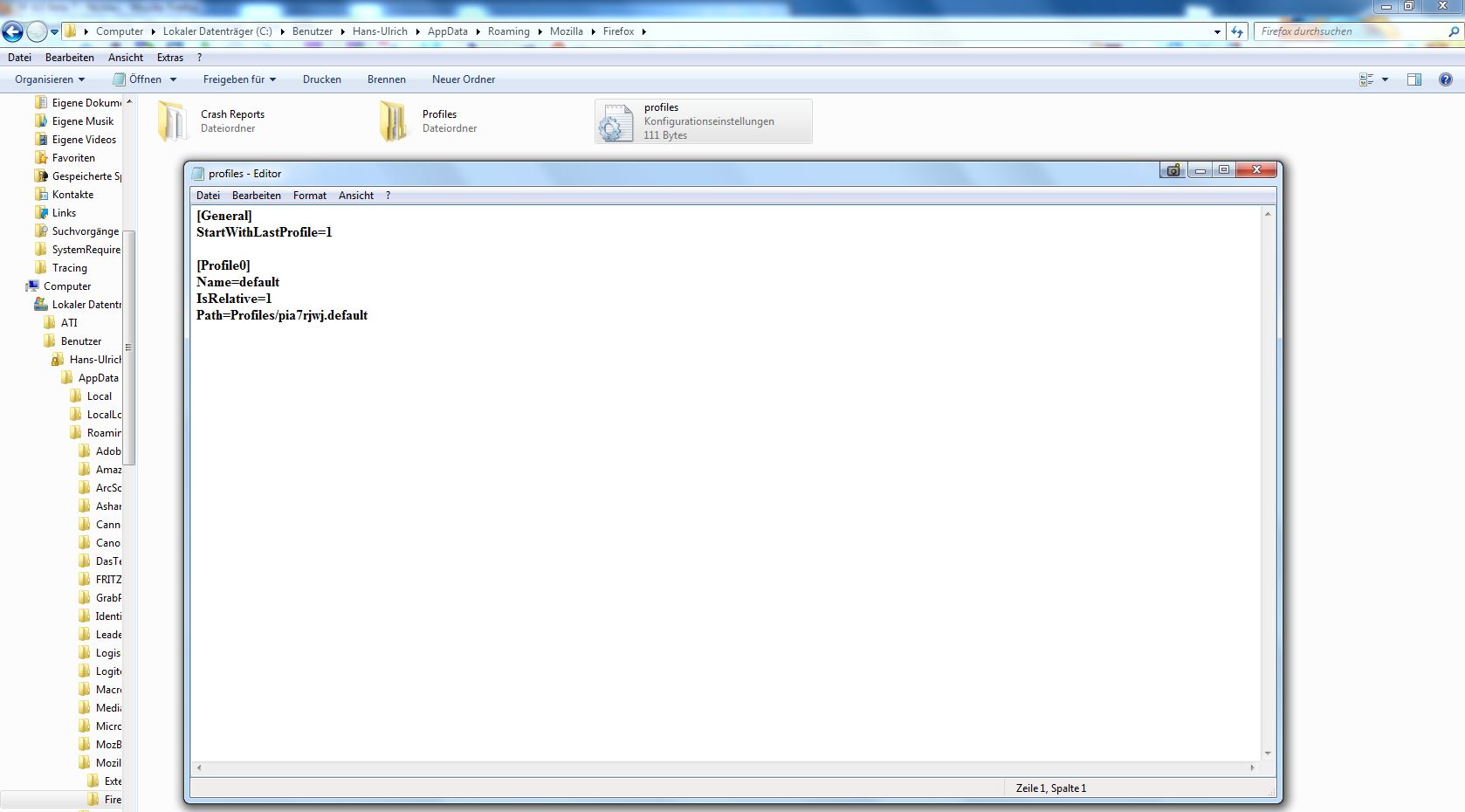

ullibaer Oliver1967 „Stimmt, der Ordner AppData ist standardmäßig ausgeblendet. Unter Extras...“
Hallo Oliver,
Hab ich gerade gemacht! Jetzt sehe ich auch den Ordner AppData.
Bild vom Profil anbei.
Gruß Ulli
....bis später
http://www.nickles.de/user/images/244673/firefox-profiles.jpg
Oliver1967 ullibaer „ Hallo Oliver, Hab ich gerade gemacht! Jetzt sehe ich auch den Ordner AppData....“
Moin Ulli!
Da hast Du jetzt ganz knapp danebengeklickt. Der/die Profilordner liegen in dem Ordner (!) "Profiles" links daneben.
Oliver

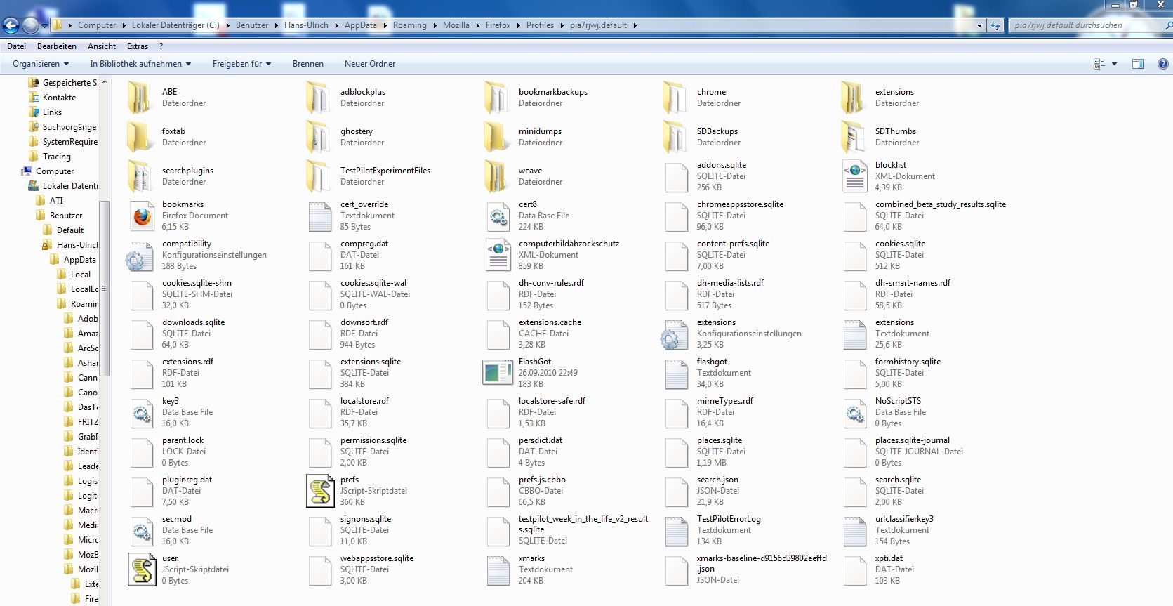

ullibaer Oliver1967 „Moin Ulli! Da hast Du jetzt ganz knapp danebengeklickt. Der/die Profilordner...“
Hallo Oliver,
Hab nochmal vorhin nen neuen Snapshot gemacht, hoffe jetzt stimmt es.
Gruß Ulli
http://www.nickles.de/user/images/244673/firefox-profiles-2.jpg
Oliver1967 ullibaer „ Hallo Oliver, Hab nochmal vorhin nen neuen Snapshot gemacht, hoffe jetzt stimmt...“
Hi Ulli,
ich trau mich kaum es zu sagen: diesmal bist Du einen Ordner zu weit. Der Inhalt von "pia7rjwj.default" ist nicht so wichtig. Die Frage ist ja, ob daneben noch andere Profilordner mit ähnlichem Namen ("xyz.default") existieren, auf die Dein Firefox zugreift. Du brauchst aber keine weiteren Screenshots zu machen, wenn pia7rjwj.default alleine ist.
Der Inhalt Deiner Konfigurationsdatei aus dem vorherigen Screenshot (Path=Profiles/pia7rjwj.default) besagt, daß alle Fireföxe auf Deinem PC dieses Profil als Standard verwenden. Also wurde das alte Profil (3.6.12) bei der Aktualisierung überschrieben.
Jetzt verstehe ich nur nicht, wie es angehen kann, daß Du zwei verschiedene Versionsnummern angezeigt bekommst (Titelleiste und Hilfe-Menü).
Hast Du vielleicht noch eine portable Version irgendwo liegen?
Kopfkratz,
Oliver

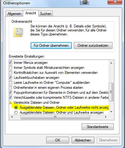

Hi Oliver,
Liegt das vielleicht an den Ordner-Optionen bei mir, das ich AppData...usw. nicht finde?
Gruß Ulli
http://www.nickles.de/user/images/244673/ordneroptionen.jpg
Oliver1967 ullibaer „Hi Oliver, Liegt das vielleicht an den Ordner-Optionen bei mir, das ich...“
Gleicher Moment, gleicher Gedanke.
