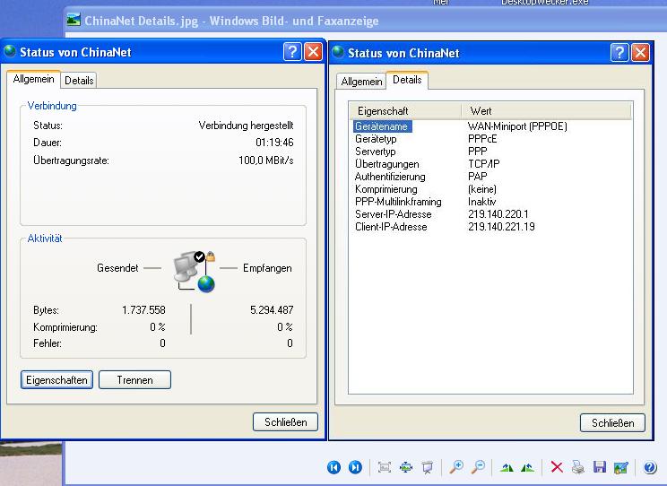

Hugo20 THX Ultra II „Sag mal, was für eine Internetanbindung hast du? Laufen irgendwelche Programme...“
Ich fürchte Petermann ist da tatsächlich ein Sonderfall, da er ja meines Wissens in China sitzt. Insofern ist es natürlich auch schwierig so etwas zu beurteilen.

Petermann391 Hugo20 „Ich fürchte Petermann ist da tatsächlich ein Sonderfall, da er ja meines...“
@ Hugo20
Ja und Nein - denke ich, denn ob ich in Wanne-Eikel bin oder in China duerfte fuer die Art der Problematik resp. deren Behebung - nicht ausschlaggebend sein.
(Meiner Meinung nach, da dies ja sowieso alles online geschieht.)
Trotzdem Danke.
Peter
Neues Motto von mir: Es wird niemals so heiss gegessen, wie es gekocht wurde. (Mal sehen, ob ich es selbst beherzigen kann/werde -- Ich werde mir aber Muehe geben ).
Hugo20 Petermann391 „@ Hugo20 Ja und Nein - denke ich, denn ob ich in Wanne-Eikel bin oder in China...“
Hallo Petermann,
Du scheinst den Hintergedanken in meiner Aussage nicht ganz realisiert zu haben.
Damit wollte ich eigentlich nur sagen, dass ich unterstelle, das für die Volksrepublik China in Bezug auf Filtermechanismen bei den dortigen Providern, über die DU Dich eben nun einmal einloggen musst, andere Regeln gelten als hierzulande.
Also ist es für mich schon ein riesiger Unterschied ob Du in Wanne Eickel oder in Peking vor Deinem Hobel hockst.

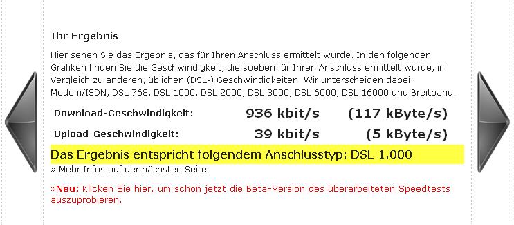

@ THX Ultra II
Danke fuer die Antwort.
Wenn Du mit "Internetanbindung" meinen Internetzugang meinst, dann ist dies ein ADSL-Modem.

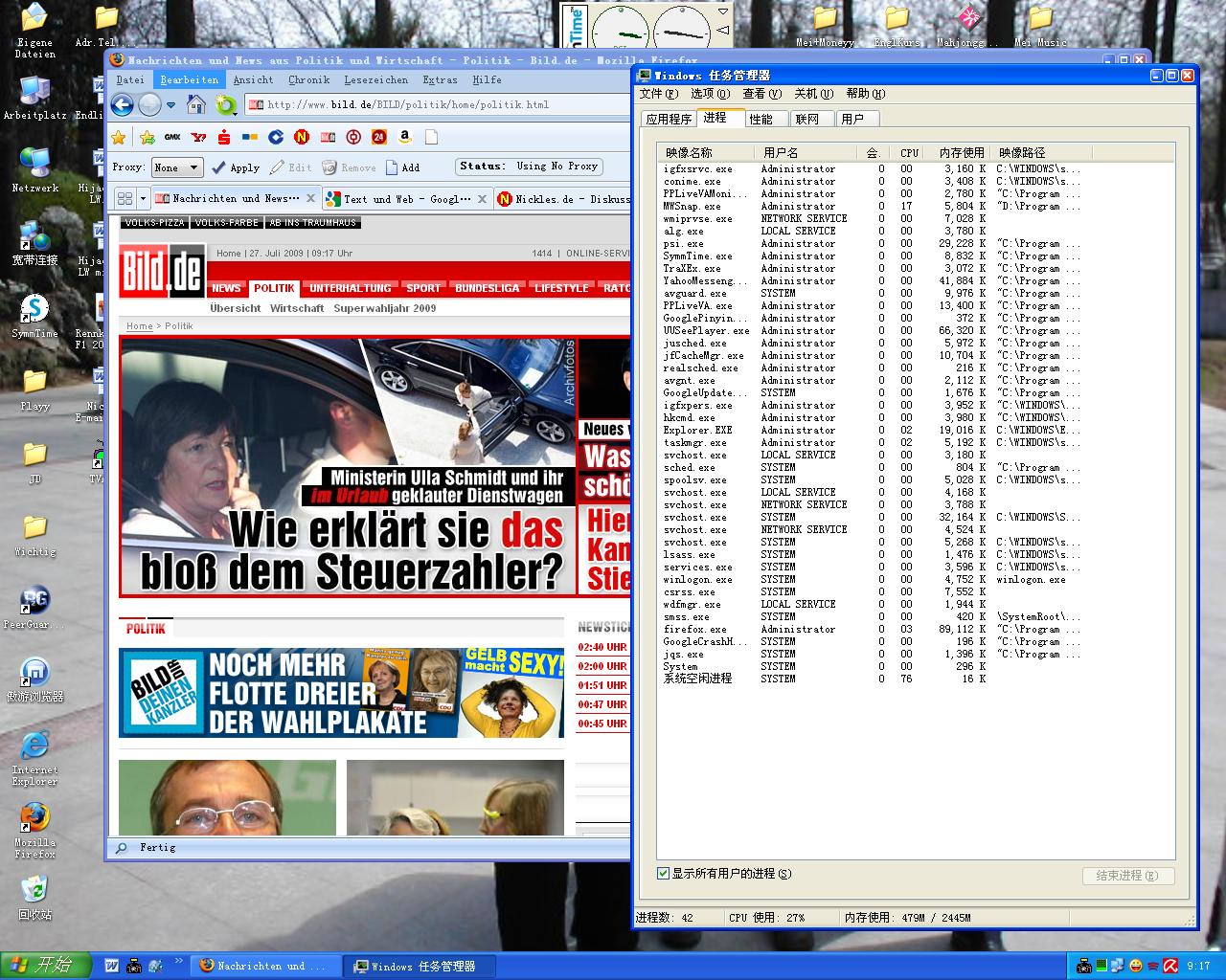

THX Ultra II Petermann391 „@ THX Ultra II Danke fuer die Antwort. Wenn Du mit Internetanbindung meinen...“

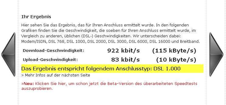

Hallo Petermann,
ich wollte eigentlich wissen, wie schnell deine Anbindung ist! Die hier erwähnten Filtermechanismen hatte ich auch schon im Kopf...
Wie sieht es denn mit der Auslastung im Taskmanager aus?
Ein HiJack Check wäre nicht verkehrt.
Was läuft bei dir im Hintergrund an Programme?
Hast du schon neue LAN Treiber inst.?

Petermann391 THX Ultra II „Hallo Petermann, ich wollte eigentlich wissen, wie schnell deine Anbindung ist!...“
OK THX Ultra II
Ich hatte dies nicht richtig verstanden. Sorry.
Lt Angabe sollen es 100 Mbps sein.

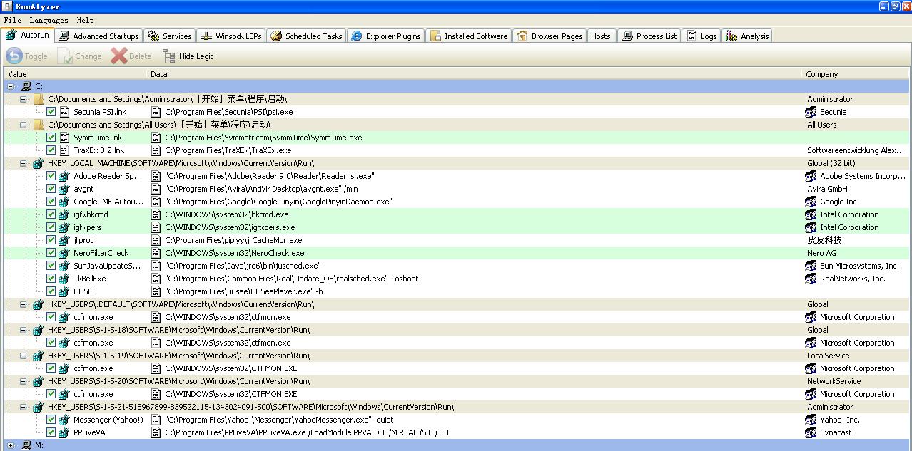

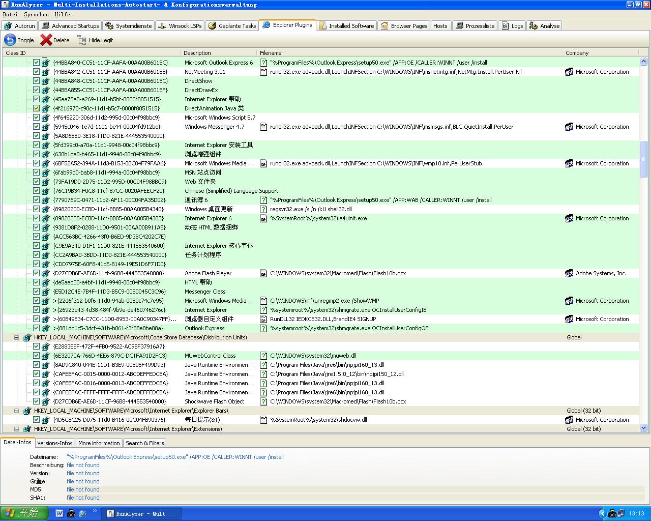

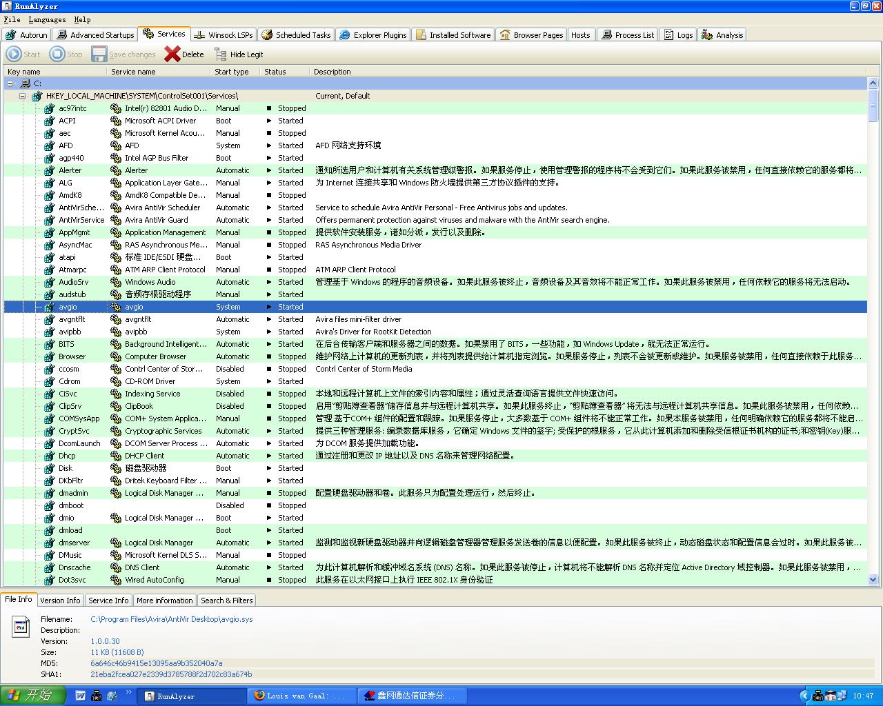

Hijack von LW. Mit chin Windows !!!!!!!!!!
Hijack ist hier:

R3 - URLSearchHook: Yahoo! Toolbar - {EF99BD32-C1FB-11D2-892F-0090271D4F88} - C:\PROGRA~1\YAHOO!\Companion\Installs\cpn\yt.dll
O2 - BHO: Thunder AtOnce - {01443AEC-0FD1-40fd-9C87-E93D1494C233} - C:\Program Files\Thunder\ComDlls\TDAtOnce_Now.dll
O2 - BHO: &Yahoo! Toolbar Helper - {02478D38-C3F9-4efb-9B51-7695ECA05670} - C:\PROGRA~1\YAHOO!\Companion\Installs\cpn\yt.dll
O2 - BHO: AcroIEHelperStub - {18DF081C-E8AD-4283-A596-FA578C2EBDC3} - C:\Program Files\Common Files\Adobe\Acrobat\ActiveX\AcroIEHelperShim.dll
O2 - BHO: PIPI Link Helper - {1A3440C6-F123-4CAB-84EE-C814E1AE0D8F} - C:\Program Files\pipiyy\JfCheck.dll
O2 - BHO: SSVHelper Class - {761497BB-D6F0-462C-B6EB-D4DAF1D92D43} - C:\Program Files\Java\jre6\bin\ssv.dll
O2 - BHO: ThunderBHO - {889D2FEB-5411-4565-8998-1DD2C5261283} - C:\Program Files\Thunder\ComDlls\xunleiBHO_Now.dll
O2 - BHO: PPVADownloader - {A986E409-30CC-4185-89BB-AB212C104524} - C:\Program Files\PPLiveVA\DownloaderManager.dll
O2 - BHO: Google Toolbar Notifier BHO - {AF69DE43-7D58-4638-B6FA-CE66B5AD205D} - C:\Program Files\Google\GoogleToolbarNotifier\5.0.926.3450\swg.dll
O2 - BHO: Java(tm) Plug-In 2 SSV Helper - {DBC80044-A445-435b-BC74-9C25C1C588A9} - C:\Program Files\Java\jre6\bin\jp2ssv.dll
O2 - BHO: JQSIEStartDetectorImpl - {E7E6F031-17CE-4C07-BC86-EABFE594F69C} - C:\Program Files\Java\jre6\lib\deploy\jqs\ie\jqs_plugin.dll
O2 - BHO: SingleInstance Class - {FDAD4DA1-61A2-4FD8-9C17-86F7AC245081} - C:\PROGRA~1\YAHOO!\Companion\Installs\cpn\YTSingleInstance.dll
O3 - Toolbar: Yahoo! Toolbar - {EF99BD32-C1FB-11D2-892F-0090271D4F88} - C:\PROGRA~1\YAHOO!\Companion\Installs\cpn\yt.dll
O4 - HKLM\..\Run: [igfxhkcmd] C:\WINDOWS\system32\hkcmd.exe
O4 - HKLM\..\Run: [igfxpers] C:\WINDOWS\system32\igfxpers.exe
O4 - HKLM\..\Run: [Google Updater] "C:\Program Files\Google\Google Updater\GoogleUpdater.exe" -systray -startup
O4 - HKLM\..\Run: [NeroFilterCheck] C:\WINDOWS\system32\NeroCheck.exe
O4 - HKLM\..\Run: [Adobe Reader Speed Launcher] "C:\Program Files\Adobe\Reader 9.0\Reader\Reader_sl.exe"
O4 - HKLM\..\Run: [avgnt] "C:\Program Files\Avira\AntiVir Desktop\avgnt.exe" /min
O4 - HKLM\..\Run: [TkBellExe] "C:\Program Files\Common Files\Real\Update_OB\realsched.exe" -osboot

Petermann391 Hugo20 „Hallo Petermann, sofern meine oben schon erwähnte Theorie stimmen sollte,...“
@Hugo20
Danke fuer die Tipps.
ich habe hier getestet mit
eingesch. Antivir und
http://www.nickles.de/user/images/261821/speedtest-mit-eingsch-antivir.jpg
ausgesch. Antivir
http://www.nickles.de/user/images/261821/speedtest-mit-ausgsch-antivir.jpg
Zu Deinem Nachsatz erbitte ich um genauere Erlaeuterung.
Ich dachte, dass ausser Antivir und Simmtime kein weiteres Programm (ohne mein Wissen) laeuft.
Trifft dies auch fuer das LW mit dt. XP zu?
Was z.B. ist Deiner Meinung nach unnuetz und lauft trotzdem im Hintergrund? Bitte hilf.
Peter
Hugo20 Petermann391 „@Hugo20 Danke fuer die Tipps. ich habe hier getestet mit eingesch. Antivir und...“
Hallo Petermann,
decken sich nun diese von Dir ermittelten Werte mit den Angaben Deines Providervertrages?? Oder Konkret:"Hast Du eine 1000er-DSL-Leitung?
Wie ich sehe macht es bei Dir keinen großen Unterschied ob der Avira-Guard mitläuft.

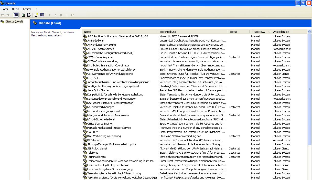

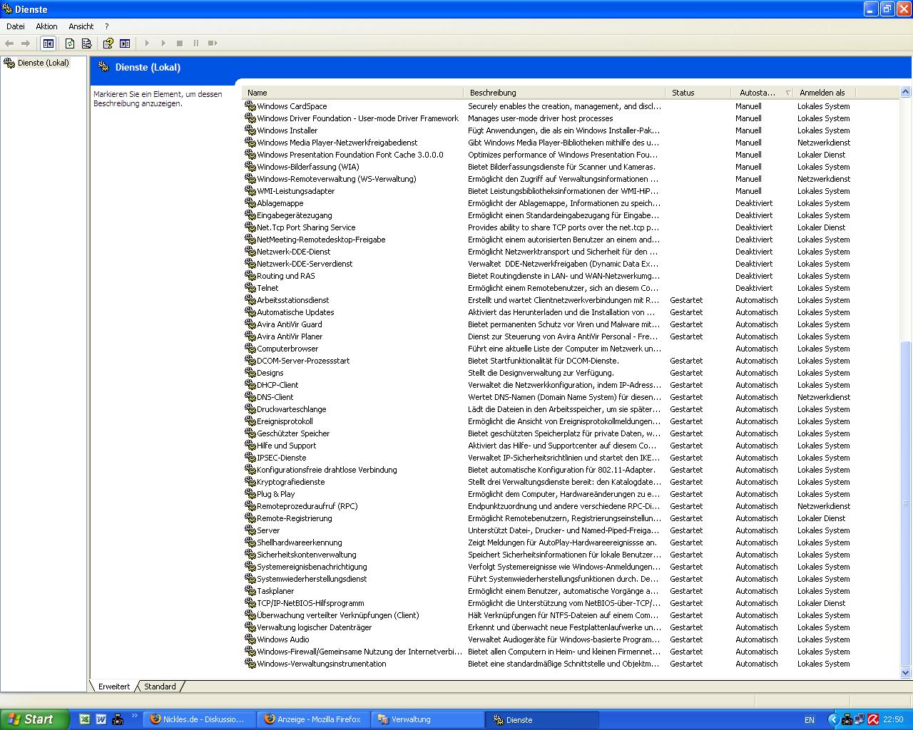

http://www.nickles.de/user/images/261821/verwaltung-lokale-dienste-einstellg.jpg
http://www.nickles.de/user/images/261821/verwaltung-lokale-dienste-einstellg.-1.jpg
Zur DSL-Leitung muss ich sagen, dass ich immer dachte, ein 56er Modem zu haben. Lt. Angabe sollen es 100 Mbps sein.
http://www.nickles.de/user/images/261821/chinanet-details.jpg
Schau Dir bitte mal die Anhaenge an.
Danke
Peter
Hugo20 Petermann391 „@ Hugo20 Danke fuer Deine Antwort. Ich verlass mich ganz auf die Angaben eines...“

Petermann391 Hugo20 „Hallo Petermann, was Du gerade eben geschildert hast hört sich fast schon nach...“
@Hugo20
Danke fuer die Information.
Ich habe einen Screenshot gemacht, damit Du Dir selbst ein Bild davon machen kannst.
http://www.nickles.de/user/images/261821/cpu-auslastung-prozesse.jpg
Die unterste Position (chin. Schrift) ist "Idle". Ich nehme an, dass dies die freie Kapazitaet ist.
Du siehst selbst, - da laufen keine Programme, und trotzdem schleicht das Teil.
Die CPU ist wahrlich NICHT ausgereizt und ueberlastet.
Ich glaube fast, dass ich irgendwo ein falsche Einstellung gemacht habe. Aber welche?????

Hugo20 Petermann391 „@Hugo20 Danke fuer die Information. Ich habe einen Screenshot gemacht, damit Du...“
Hallo Petermann,
also mir fällt auf den ersten Blick auf, dass da doch einige Prozesse im Hintergrund mitlaufen die infrage kommen könnten.
Lade Dir doch mal den hier herunter
http://www.heise.de/software/download/default.shtml?T=RunAlyzer&Suchen=suchen&global=1
Das Ding ist eigentlich selbsterklärend
hugo

Petermann391 Hugo20 „Hallo Petermann, also mir fällt auf den ersten Blick auf, dass da doch einige...“
@Hugo20
Danke fuer die Info.
Ich habe mir RunAlyzer heruntergeladen, Check durchgefuehrt und analysieren lassen.
U.a. steht da folgendes:
Dank einer mitgelieferten Datenbank erkennt Runalyzer viele ungefährliche Programme und Module und färbt sie grün ein.
Ich habe dann die ermittelten Seiten - einzeln aufgerufen - und ( fuer mich ) jeweils einen Screenshot gemacht. ( Insges. waren dies 51 Seiten ).
Da Du mir schriebst, dass dies SELBSTERKLAEREND SEI, muesste ich davon ausgehen, dass alles, was nicht "gruen unterlegt" ist = schlecht ist und entfernt werden kann.
Dies habe ich nicht getan.
(Einen nochmaligen Check kann ich ja jederzeit machen, wenn mir jemand (Du) bestaetigst, dass ich alles was nicht gruen ist - bedenkenlos loeschen kann)
Auch sind bei vielen "gruen unterlegten" Begriffe Haken davor, wo mir die Auswahl loeschen/nichtloeschen selbst ueberlassen ist.
Fuer einen Laien GANZ BESTIMMT NICHT SELBSTERKLAEREND.
Als Beispiel fuege ich diesen Anhang bei.
http://www.nickles.de/user/images/261821/runalyzer-explorer-plugins-3.jpg
Peter

Hugo20 Petermann391 „@Hugo20 Danke fuer die Info. Ich habe mir RunAlyzer heruntergeladen, Check...“
Hallo Peter,
um Himmels willen, da hab ich wohl einfach meine Gedankengänge als bei Dir vorhanden und verstanden vorausgesetzt. Sorry
Nein, an der Seite auf der Du dich da gerade befindest würde ich eher nicht herumschrauben.
Sieh Dir zunächst mal nur die ersten drei Reiter an. Autostart, Advanced und Dienste.
Im Autostartbereich kannst Du dann nur durch entfernen des Häckchens und einem anschließenden Neustart, verhindern, dass diese Anwendung x,y oder z, die Du ja nicht ständig im Arbeitsspeicher brauchst, permanent geladen wird.
Herauslöschen in dem Sinne würde ich eh nicht empfehlen.
Es reicht ja wenn Du durch diese Anwendung wieder mehr Herr über Deinen Compi wirst.
hugo

Petermann391 Hugo20 „Hallo Peter, um Himmels willen, da hab ich wohl einfach meine Gedankengänge als...“
@Hugo20
Sorry Hugo - bin halt doch nur ein LAIE.
Ich habe Dir mal 'nen Screenshot vom "Autorun" angehaengt:
http://www.nickles.de/user/images/261821/runalyzer-29.7.jpg
Alles was nicht "gruen" ist - Haken bedenkenlos rausnehmen und neu starten?

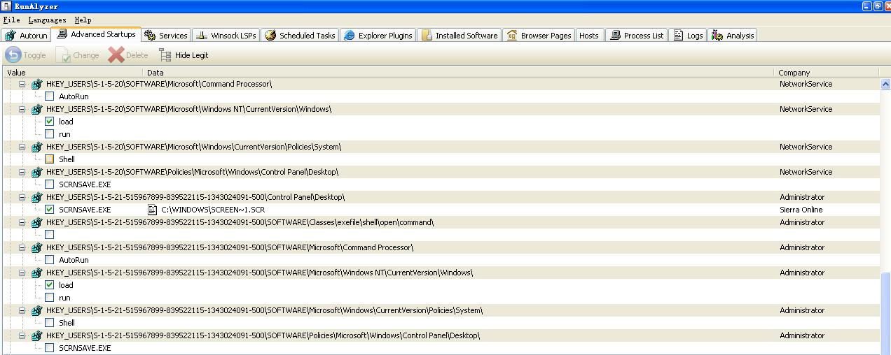

Ein weiterer Screenshot vom Advanced Startups:
http://www.nickles.de/user/images/261821/runalyzer-advanced-startups-29.7.jpg
da ist garnichts "gruen" - und wo Haken sind, diese bedenkenlos rausnehmen und neu starten?
und bei "Services" ( Dienste?)- das sind viele Seiten - hier nur eine Seite:
http://www.nickles.de/user/images/261821/runalyzer-services-29.7.jpg
da gibt es keine Haken - also alles was nicht "gruen" ist - bedenkenlos loeschen??? Dann neu starten?
Du kannst Dir gar nicht vorstellen, welche Nerven es kostet, etwas zu loeschen.
Ich hoffe Du kannst Dich in die Lage von mir versetzen.
Peter
Hugo20 Petermann391 „@Hugo20 Sorry Hugo - bin halt doch nur ein LAIE. Ich habe Dir mal nen Screenshot...“
Hallo Peter,
fang doch zunächst einmal erst mit dem einfachsten an, bevor Du überhaupt ans Löschen denkst!
Dein Grundproblem ist doch, dass Du irgendwas im System hast, welches Dir Deinen Durchsatz beim Internetten versaut.
Ich würde nun, obwohl ich mir jetzt nicht die Mühe mache, im Netz zu ermitteln, was nun eigentlich hinter welcher Anwendung steckt, einfach mal systematisch einige Autorun´s rausmachen.
1. Wird Dein System auf jeden Fall schneller.
2. Wirfst Du ja damit nix weg, sondern kannst es dann, bei Bedarf, wenn Du merkst es fehlt Dir irgendwas, wieder reinmachen.
Was ich (teilweise kenn ich die Dinger auch nicht) auf jeden Fall mal rausmachen (Häckchen weg und Neustart) würde wären:
secunia
TraXex
AdobeReader
jfproc
NeroFilter
SunJavaUpdate
TKBell
UUSEE
MessangerYahoo
PPLive
Nach dem Neustart kannst Du ja dann testen ob es besser ist.
Du musst halt eventuell ein bisschen herumprobieren.
Bei Advanced würde ich bei dem Rechner gar nix machen. Iss ja quasi leer ;)
Bei den Diensten, allerdings würde das dann auch schon sehr viel mehr Zeit in Anspruch nehmen, kannst Du mit Start> Systemsteuerung> Verwaltung> Dienste, auch einfach mal diese Diensteverwaltung aufrufen. Sind hierin teilweise hervorragend erklärt.
BEVOR Du aber da dran gehst, solltest Du Dich intensiver mit dem Thema auseinandersetzen.
Gelöscht ist´s schnell, wenn man dann aber hinterher merkt, man braucht´s ja doch, dann ist es oftmals nicht so einfach wieder reinzukriegen. Also Vorsicht mit dem löschen!
Normalerweise löscht man Dienste auch nicht, man deakiviert diese.
hugo
