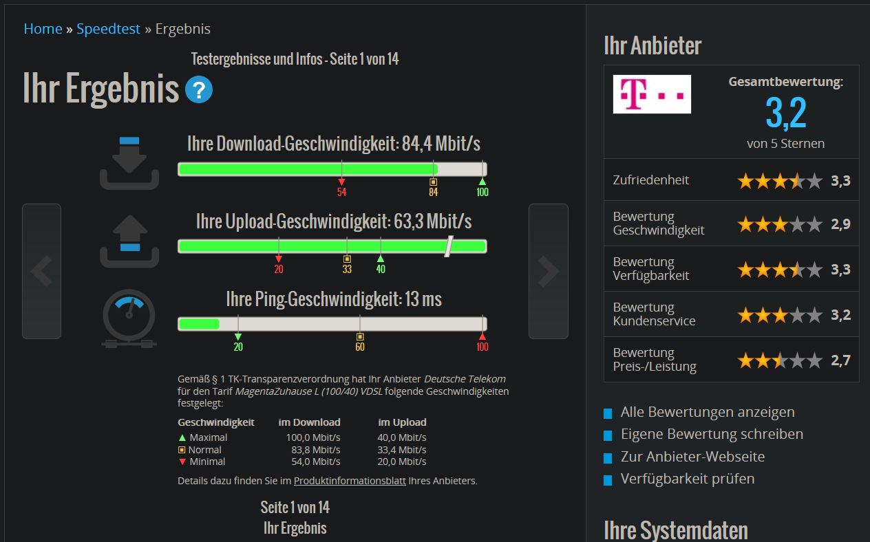

Konnte mir nich verkneifen eine Messung durchzuführen hier das Bild (ich habe, wohlgemerkt eine 100/40-Leitung. Dass jetzt 84,4 Mbit Download anliegen, ist nicht besonders gut, aber noch im genormten Mindestbereich. Aber der Upload ist gigantisch, unglaublich - das kann dann wohl nur am defekten MeßChip liegen? Aber die Speed scheint Real. habe Problehalber mal kurz ein Video auf meinen Youtube-Account geladen und das ging so schnell.... ich mochte es kaum glauben....:
Also, den Upload können die gerne so lassen - den möchte ich gar nicht repariert haben.... Zwinkernd Cool
