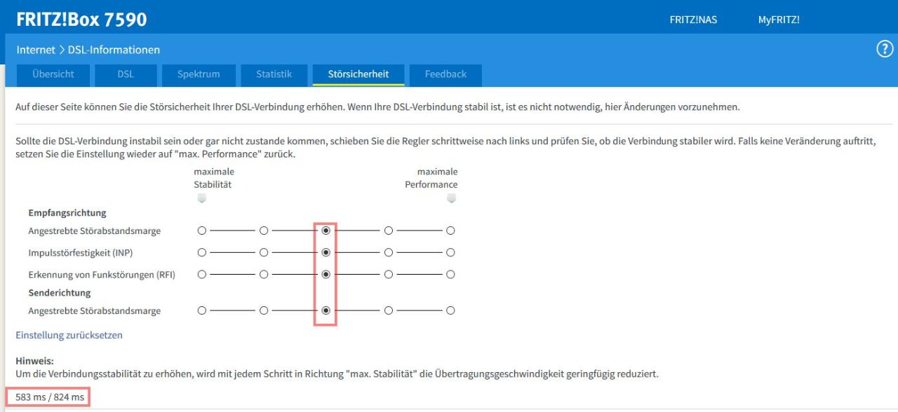

Schon mal die Störsicherheit etwas erhöht?
Internet > DSL-Informationen > Störsicherheit > die max. Performance stückweise reduzieren und abwarten ob es besser wird.

Zu @Ullibaer: Schon mal die Störsicherheit etwas erhöht? Internet > DSL-Informationen > Störsicherheit > die max. Performance stückweise reduzieren und abwarten ob es besser wird.
Ja, das habe ich alles schon durch, sowohl bei der 1. FB 7490 als auch bei der Austausch-FB.
Hat alles nichts gebracht, ausser etwas weniger DSL-Geschwindigkeit.
Sogar die vorige DSL Version verwenden habe ich gemacht. Auch ohne Erfolg.

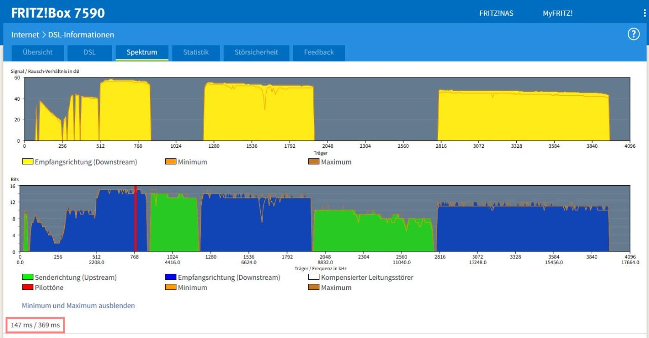

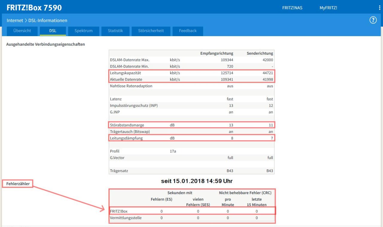

Wie sieht es bei dir mit den Werten aus (Leitungsdämpfung, Störabstand - alles was in dB etc. angezeigt wird)?
nemesis² Nachtrag zu: „Gute Frage, keine Ahnung. Fakt ist jedenfalls, das ich wie erwähnt danach keinen einzigen Verbindungsabbruch mehr gesehen ...“
Habe gerade deine Werte für Dämpfung etc. gesehen - sind doch gut. Störabstand 12 dB ist ok, da muss ich mit 6-6,5 dB auskommen (hart an der Grenze) und selbst damit gab es dann keinen Verbindungsabbruch mehr. (vorher waren die Werte ähnlich)
ullibaer nemesis² „Habe gerade deine Werte für Dämpfung etc. gesehen - sind doch gut. Störabstand 12 dB ist ok, da muss ich mit 6-6,5 dB ...“

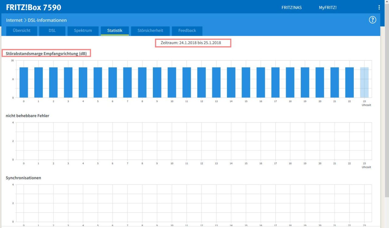

Ja, die sind ok. Zwar gibt es auch beim Störabstand in db Schwankungen. Erkennbar an den blauen Balken in der DSL-Statistik.
Wenn diese blauen Balken immer gleich hoch wären ( 12 db ) wäre es fast perfekt.

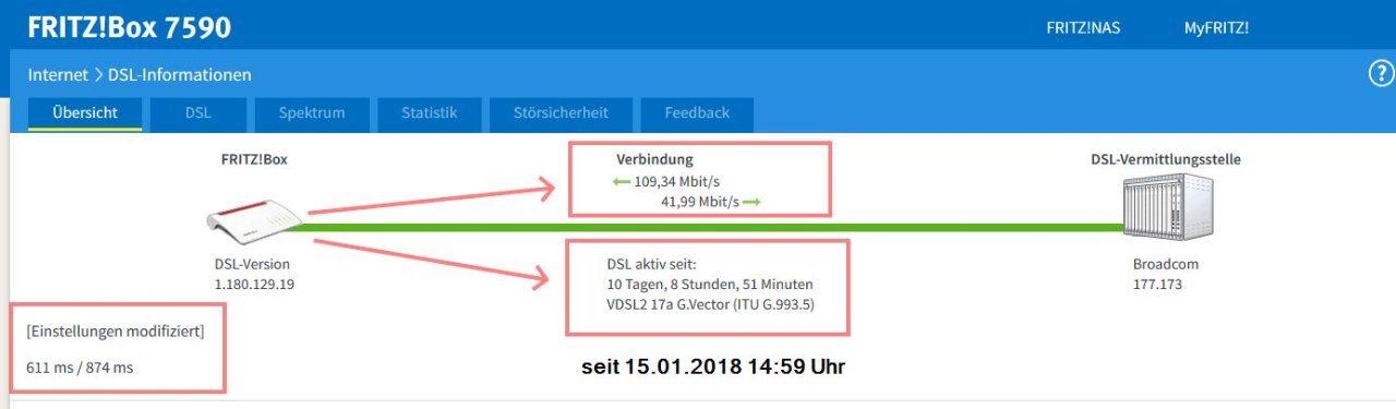

Bisher gab es keinen Internetausfall mehr seit dem 17.12.2017.
Eventuell hat die Telekom da doch was gemacht, ausser mich auf einen anderen Port gesetzt.
Was die Fehler beim Fehlerzähler in der FritzBox betrifft, dazu kann ich nichts sagen.
Es kommt auch manchmal vor, das ich keine Verbindung beim telefonieren bekomme.
Das heißt, ich wähle eine Nummer und dann ist es wie tot, kein Freizeichen.
Angeschlossen ist ein T-Sinus 30 ohne AB. schon ein etwas älteres DECT-Telefon.
Die Werte sind von heute 17:25 Uhr.

Es ist jedenfalls so: wenn es einen Internetausfall gibt ( keine DSL-Synchronisation ) ist der Fehlerzähler bei der Fritzbox wieder auf 0. Aber die Fehlerquote steigt dann kontinuierlich an!
Komischerweise steht bei der Vermittlungsstelle meistens 0 Fehler, manchmal aber auch 1 Fehler.

Wie sieht das bei eurer FritzBox 7490 aus, falls ihr die habt?
Habt ihr beim Fehlerzähler auch so hohe Werte?
Und wie sieht das bei euch mit der Störabstandsmarge ( in db ) aus?
Und ebenso mit der Leitungsdämpfung?
Hatte gestern was bei router-faq gefunden.
nemesis² ullibaer „Aber wie kann das sein? ich denke, die FritzBoxen sollen so gut sein und die Produkte von AVM werden immer so gelobt. OOder ...“
Das ist generell so und wenn mehr Traffic oder Störungen sind, steigen die Fehlerzahlen schneller. Die steigen bei mir jetzt auch (auch wenn der Speedport nichts anzeigt, sondern nur die EasyBox das tar) - aber es gibt vollen Durchsatz Taskmanager Win10) wie vorher - nur eben keinen Verbindungsabbruch!
Es werden Fehler auf beiden Seiten (Router und Provider/DSLAM oder was auch immer) angezeigt. Je nach Leitungsdämpfung, Störung (und Router) treten die auf der einen oder anderen Seite mal mehr, mal weniger auf (sah bei mir ähnlich aus). Das führt aber immer noch nicht zwingend zum Verbindungsabbruch!
Wenn deine FritzBox "Schrott" wäre und Schuld an den Verbindungsabbrüchen, so müsste das an einem anderen Anschluss (Bekannter, anderer Stadtteil, ähnlicher [V]DSL-Zugang zum testen ...) auch so sein. Und ohne die "verdächtige FritzBox" dürften am Alternativanschluss auch keinerlei Verbindungsabbrüche auftreten. Ein passendes Versuchskarnickel muss man erst mal finden ...
ullibaer winnigorny1 „Hab ich es dir nicht prophezeit? Und das Nächste ist, dass die Abstände, in denen das Ding vom Strom muss, um ...“
Allerdings steigt auch der Fehlerzähler bei der FritzBox stark an, seit ich die Box am 17.12.2017 kurz vom Strom getrennt habe.
Hab das mal beobachtet mit dem Fehlerzähler. Es gibt auch Tage wie gestern und heute, wo sich an den Werten im Fehlerzähler nix geändert hat !

Zu dem Fehlerzähler=> FritzBox kann ich nichts sagen, ob das normal ist?
Ich kenne auch niemand im Bekanntenkreis mit einer FB 7490, der auch bei der Telekom ist und VDSL 100 hat.

Rico Mielke gelöscht_84526 „Geh doch mal in die Einstellungen der Fritz!Box und verändere die Einstellungen der Maximalen Performance in Richtung ...“
Interssant, den Reiter "Störsicherheit" habe ich bei meiner Fritzbox 7490(os 06.92) nicht, bei meiner 7330 gab es das noch!
gelöscht_84526 Rico Mielke „Interssant, den Reiter Störsicherheit habe ich bei meiner Fritzbox 7490 os 06.92 nicht, bei meiner 7330 gab es das noch!“
Natürlich hast du den. Meine Box ist doch auch die 7490, wie du auf dem Screenshot erkennen kannst....
ullibaer gelöscht_84526 „Natürlich hast du den. Meine Box ist doch auch die 7490, wie du auf dem Screenshot erkennen kannst....“
Ja ganz genau.

Seit dem 17.12.2017, als ich die FritzBox kurz vom Strom trennte, habe ich bisher keinen Ausfall mehr gehabt. Aber das soll ja nicht heißen. Denn 1 Woche ohne einen Ausfall hat meine FritzBox / Internetverbindung nie geschafft!
Dafür steigen beim Fehlerzähler=>FritzBox die Werte fast täglich an !
Das war vom 20.12.2017
...und das von heute, 21.12.2017

Hast Du schon mal den Regler innerhalb der Fritzboxsoftwareoberfläche nach links geschoben Richtung Max. Stabilität?
Und dann beobachten
Wird es besser ok, wenn nicht würde ich die letzte oder vorhergehende Firmware laden und auch wieder beobachten.

Hast Du schon mal den Regler innerhalb der Fritzboxsoftwareoberfläche nach links geschoben Richtung Max. Stabilität? Und dann beobachten
Ja sicher. Bei der 1. FB 7490, aber das hatte auch keinen Erfolg. Warum sollte das jetzt bei der Austausch-FB 7490 von AVM anders sein?
du meinst sicher die " vorige DSL-Version ", oder?
Auch das hatte ich schon mit der 1. FB 7490 gemacht, auch ohne Erfolg!
Aber letztendlich deutet der hohe Fehlerzähler (Vermittlungsstelle) eher darauf hin, dass der Fehler Richtung DSLAM zu suchen ist. Anderen Port von der Telekom schalten lassen.
Der hohe Fehlerzähler betrifft aber immer die FritzBox ! in der Vermittlungsstelle stehen meistens 0-2 Fehler!

Ich hab mal in meinem FB Protokoll nachgeschaut. Es sind bei meiner FB 1732 ES Fehler und ich kann keine Beeinträchtigungen feststellen.
Also nimm den Fehlerzähler nicht so ernst.
Kannst mal mit der T-Com sprechen und Deinen Anschluß´"runterschalten" lassen zum testen. Dies ist nur ein Test.
Oder einen anderen Router bestellen für den Test. Es kommt natürlich darauf an, wie Du Firm bist in der Netzwerktechnik. Ich konnte damals so drei Router ausschließen und den Fehler den ich damals hatte der Vermittlungsstelle zuordnen. Ein viermaliger Portwechsel löste bei mir alle Probleme.
ullibaer Conqueror „Ich hab mal in meinem FB Protokoll nachgeschaut. Es sind bei meiner FB 1732 ES Fehler und ich kann keine ...“
Moin,
Was, 1732 ES-Fehler?
Am 23.12.2017 waren es bei mir " nur 184 " ES-Fehler.
Aber am 23.12. gab es ja wieder den 1. Ausfall.
Ich denke mal, die Fehler sind Pakete, die unterwegs verloren gehen.

Seit dem 07.01.2018 habe ich nun die FritzBox 7590 in Betrieb mit OS 06.92
Bei der FritzBox 7490 war OS 06.93 drauf.
Aber trotzdem hatte ich auch mit der ganz neuen FritzBox 7590 am Anfang sogar mehr Ausfälle gehabt, als mit der FB 7490.
Zuerst war die FritzBox 7590 mit dem gleichen DSL-Kabel ( Cat6 ) und dem grauen DSL-Adapter der FritzBox 7490 an der TAE-Dose angeschlossen.
Dann wurde das weiße, original DSL-Kabel der FritzBox 7590 verwendet, brachte aber auch wenig Besserung.
Erst der Ratschlag von AVM, die Störsicherheit mehr in Richtung max. Stabilität zu ändern und eine Beta-Firmware zu installieren, brachte nun endlich den Erfolg.
Zwar war am 15.01.2018 noch mal kurz der Techniker da, konnte aber keinen Fehler feststellen.
Auch beim Fehlerzähler in der FritzBox stehen nun bei => FritzBox und => Vermittlungsstelle immer überall 0 Fehler !!
Es gibt keine DSL-Syncfehler mehr, keine "nicht behebare Fehler" in der Statistik und auch keine Schwankungen bei der Störabstandsmarge ( in db )
Nur leider konnte ich die Sicherung der FB 7490 nicht auf die FB 7590 übertragen, weil die FB 7490 OS 06.93 und die FB 7590 nach einem Update OS 06.92 hatte.
Die FritzBox 7490 hatte den Rekord bei 5 Tagen ohne Ausfall. Aber das auch nur, weil die Telekom einen Line-Reset gemacht hatte und ich dazu die FB 7490 kurz vom Strom trennen musste.
Gruß Ulli
Hier sind die blauen Balken immer gleichmäßig hoch! das war früher nie so !!

=> FritzBox immer viele Fehler gehabt! bei der Vermittlungsstelle waren es meistens 0, manchmal 1 Fehler. Also nicht der Rede wert.
Den Speedport Smart habe ich nicht getestet und kann dazu leider nichts sagen.
Könnte mir aber gut vorstellen, das der für Telekom-Anschlüsse optimiert ist.
Denn in meiner Nähe wohnt ein Bekannter, auch Telekom-Kunde, 100.000-er Leitung und Entertain mit dem Speedport Smart. Er hat keine Probleme so wie ich.
Und eine gute Freundin, die ein paar Straßen weiter wohnt, hat nur 50.000 bei der Telekom, aber noch den Speedport W724V. Auch sie hat keine Probleme.
Die FritzBoxen werden ja nicht nur für Telekom-Anschlüsse konzipiert, sondern auch für andere Anbieter.
Auch Vermittlungsstellen an dem anderen Ende der Leitung können Fehlfunktionen haben. In meinem Fall war das so, denn ich hatte einen Screenshot von meiner Vermittungsstelle vor Defekt gemacht. Nach dem defekt hat mir die Telekom eine andere Vermittlungsstelle zugewiesen.
Die Vermittlungsstelle ist bei mir Broadcom 177.173
n der Fritzbox Menü "DSL-Information" steht alles, wos langgeht, welche Vermittlungsstelle, und wie lange die Leitung steht. Auch mal auf Aktualisieren klicken, korzer DSL-Ausfall und durchaus, und sogar ziemlich sicher erhält man eine andere Vermittlungsstelle baim Aushandeln.
Nöö. Habe gerade aktualisiert, ist aber gleich geblieben bei der Vermittlungsstelle.

Auch hier immer 0 Fehler bei der FritzBox und Vermittlungsstelle.
Auch hier bei der Störabstandsmarge in db immer die gleichen Werte und die blauen Balken bilden eine grade, durchgehende Linie !!
