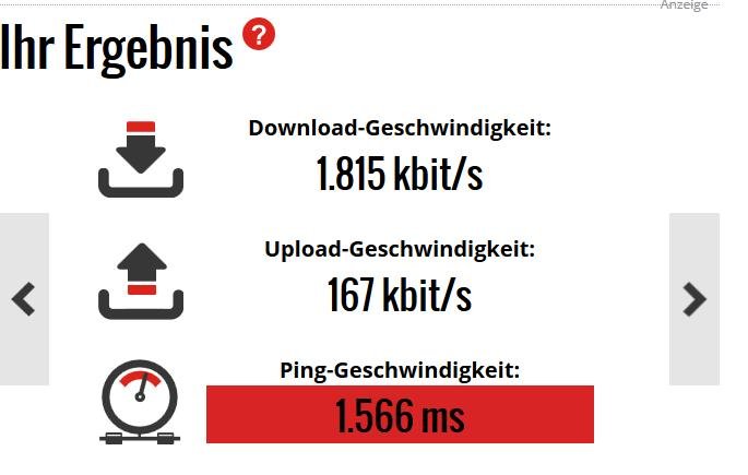

Gestern Nacht war ich noch online. Dann blinkte nur die Link-Led.
Die Power-Led und die Wlan-Led leuchteten. Die Online-Led war ganz aus.
Habe dann den Speedport für 5 Minuten vom Strom getrennt und dann wieder verbunden. Nach einigen Minuten wieder das gleiche.
Zum Glück kam gestern meine neue Fritzbox 7490. Speedport Weg Fritzbox dran. Und läift.
ullibaer winnigorny1 „Was das bedeutet, kannste in meiner Antwort an Oliver55 sehen. - Aber das habe ich dir schon mal geschrieben. - ...“
Stimmt
Ich denke mal  der ist jetzt ganz im Ars..
Heute Vormittag war das
http://250kb.de/Ft7FdCR
Zum Glück kam gestern meine neue Fritzbox 7490. Speedport weg, Fritzbox 7490 dran. Und läuft.

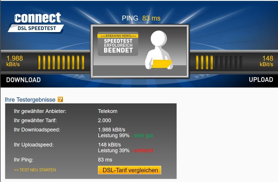

Hier nochmal das Logfile von heute vom Speedport W724V Typ A.
http://250kb.de/REMPtlN
http://250kb.de/EuMgreR
http://250kb.de/dx61fJj
Ich hatte ja vor dem Speedport die FritzBox 7270. Die ging aber kaputt und für VDSL ist die nicht tauglich.
Dann der Reinfall mit 2 Speedports W724V, zuerst Typ B, dann Typ A.
Ich kann den Speedport bis 2.04. 2016 kündigen und habe dann endlich Ruhe.
