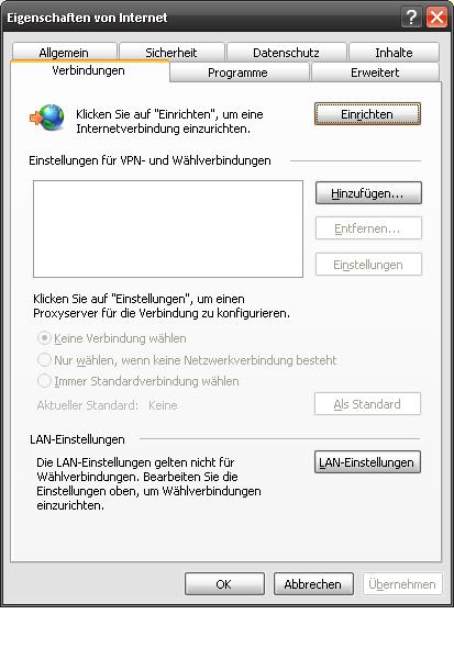

In den Internetoptionen (zu erreichen über die Systemsteuerung oder über den geöffneten Internet Explorer -> Extras -> Internetoptionen -> Registerkarte "Verbindungen") sollte die Option "Keine Verbindung wählen" aktiviert oder im ausgegrauten Zustand aktiviert sein - siehe Bild.
Weitere Ursachenmöglichkeit:
Eine Firewall (z.B. von Norton) blockiert die Verbindung zum "neuen" LAN-Netzwerk, da die FritzBox einen anderen IP-Adressbereich wie z.B. der Speedport hat.
Abhilfe: Firewall deaktivieren und falls dann alles okay ist, diese entsprechend konfigurieren, dass dieses Netz als "vertrauenswürdig" eingestuft wird.
http://www.nickles.de/user/images/185300//internetoptionen.jpg
