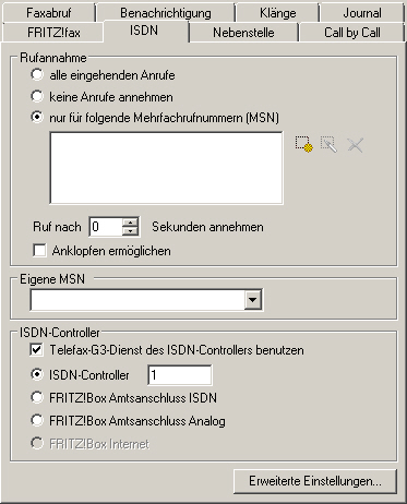

AltesCoon Nachtrag zu: „Eumex 400 - CommcenterSoftware - Faxen - WIN 7 x64“
Moin,
was ich gemacht habe, steht alles oben.
Möglicherweise liegt es an dieser Einstellung: s. Bild
(Meine Faxnummer habe ich natürlich rausgenommen.)
http://www.nickles.de/user/images/113454/fritz.jpg
AltesCoon
Canopus2311 AltesCoon „Moin, was ich gemacht habe, steht alles oben. Möglicherweise liegt es an dieser...“
Guten Morgen,
ich habe es gestern nochmal probiert, die Einstellungen waren alle koreckt.
Habe es nochmal nach einem Neustart meines PC´s probiert und siehe da, es funzt. ;)
Vielen Dank für die Antwort.
