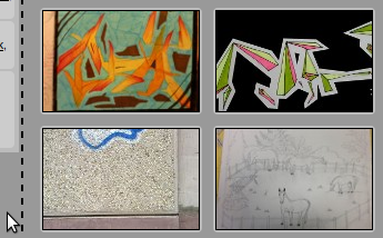

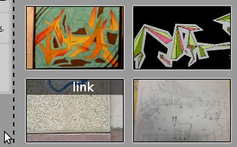

Hallo.
Ich habe gefloatete divs, die eine Galerie ergeben. In jedem div ist ein thumbnail-Bild.
Wie kann ich am einfachsten erreichen (mit CSS) dass bei MouseOver-Bild rechts oben in der Ecke meines Bildes ein kleines div (oder z.b. ein span)  erscheint? Also über dem Bild.
(so ähnlich wie bei facebook)
Alles was ich probiert habe ist gescheitert.
Wie kann man da generell herangehen?
Vielen Dank. weiß nicht mehr weiter

hansapark Borlander „Wäre das nicht auch wie folgt möglich? div.aussen div.innen display:none...“
Hallo.
So in der Art hatte ich es auch probiert, aber irgendwie ging es nicht.
Hier mal zwei Bilder zum zeigen was ich vor hatte:
ich probiere es mal mit javascript, da ich sowieso js verwende auf der seite.
thx
h.
