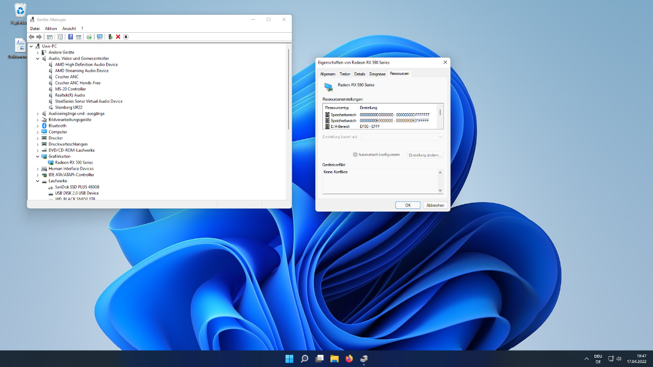

Zuerst einmal bin ich ins Gerätemanager > Eigenschaften Radeon RX590 >Ressourcen
Schön zu sehen, das da in der ersten Zeile "Speicherbereich" steht
Laut div Infos im Netzt heißt das, das SAM bei meinem PC deaktiviert ist.

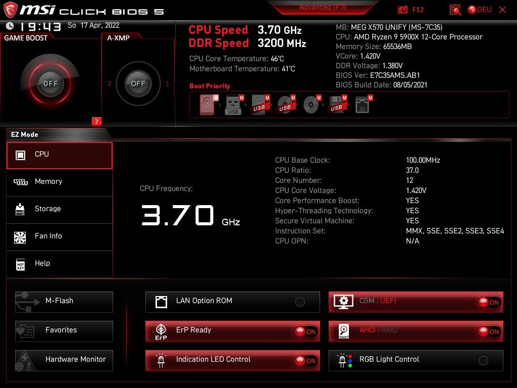

Erster Schritt "Advancet (F7)" auswählen

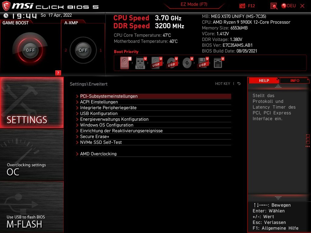

Settings und Erweitert

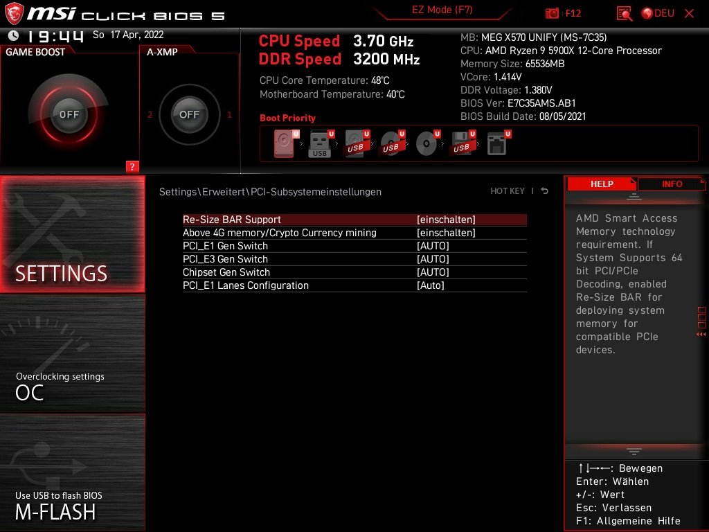

PCI-Subsystemeinstellung
Und dann noch "Re-Size BAR Support" und "Above 4G memory/Crypto Currency mining" aktivieren
Bios Einstellungen speichern und neu starten.

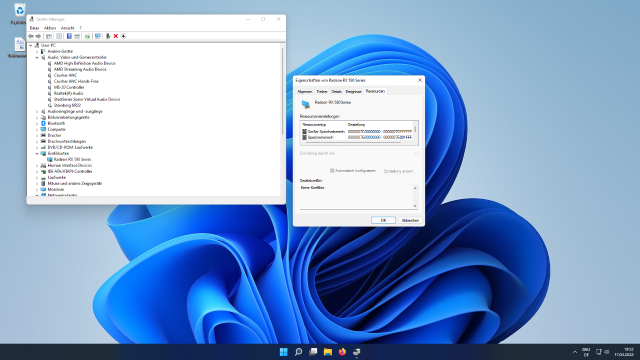

Und wenn ich denn ersten Schritt nochmal wiederholle, hab ich unter Gerätemanager > Eigenschaften Radeon RX590 >Ressourcen  folgendes stehen: "Großer Speicherbereich"
So wie es aussieht, funktioniert SAM auch mit meiner GraKa. Und das beim Rendern von Videos. Meine Kiste ist da jetzt ne Spur schneller geworden (mit Hardwarebeschleunigung). Also, man merkt es......

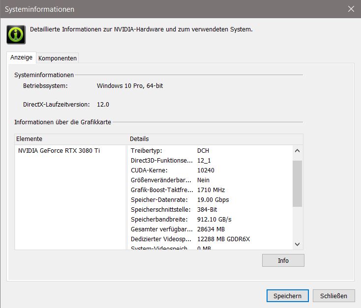

Ich habe übrigens eine 3080 TI OC mit 12 GB VideoRAM und wie man am nachfolgenden Screenshot unter "Größenveränderbar" sehen kann, steht da ein "NEIN" - es ist also nicht aktiviert.
Ich gehe da lieber kein Risiko ein, vor allem, weil da auch steht, dass der Leistungsgewinn eher gering sein wird. Und bei vorliegenden Risiko und den Werten meiner RTX 3080 TI OC (s. Screenshot) lasse ich es lieber.
