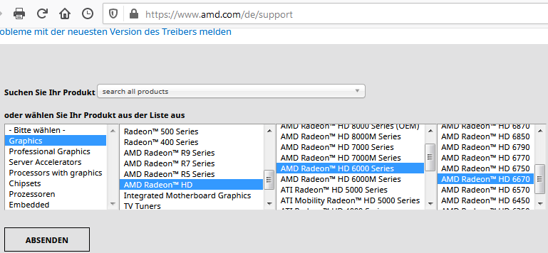

hddiesel Daggi12345 „Auch für Sapphire 6670? Ich komm nämlich mit der Radeon Seite nicht wirklich klar...“
Hallo Daggi,
zurechtfinden auf der AMD- Seite siehe:
Von links nach rechts auswählen.
