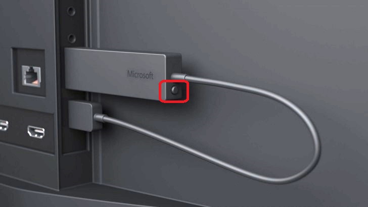

Habe den MWDA am TV Grundig 32 VLE 565 BG an HDMI1 und USB angeschlossen, in den Einstellungen Installation (HDMI-Geräteliste) wird der Adapter jedoch nicht erkannt und auch nicht in der Signalquellenauswahl! Somit ist auch keine Verbindung von PC/Tablet (beide aktuelles Windows 10 1903 mit Miracast-tauglichem WLAN) möglich!
Habe sowohl den TV-internen USB-Anschluss als auch separat über USB-Netzteil probiert.
Woran kann das liegen?
Verbindung MWDA an HDMI-Eingang PC-Monitor (DELL ST2402L) funktioniert!
LG Raimund

Das Problem betrifft nicht den Adapter itself, da er mit allen PCs/Tablet am DELL-Monitor funktioniert, nicht jedoch am Fernseher!
Ich müsste ja am TV erstmal auf HDMI als Signalquelle umstellen, um statt des Fernsehprogramms den Windows Startbildschirm zu sehen. Daran scheitert es ja bereits!
Bei dem TV handelt es sich um einen älteren Grundig (s.o.)!
Da gibt es, wie oben erwähnt, bei den Installationseinstellungen eine HDMI-Geräteliste, auf der der Adapter nicht erscheint. Außerdem hat er eine Extra-Taste auf der Fernbedienung, um die Signalquelle auszuwählen, auch hier erscheint die Fehlermeldung "kein Signal".
Außerdem sollten PC/Tablet zum testen schon sehr nah am TV sein
Abstand zum Fernseher = ca. 2,50 m!
Die Links hatte ich vorher schon abgearbeitet. Auch diesen:
  • Jetzt den Display Adapter komplett trennen, also HDMI und USB vom Fernseher entfernen.
  • Nach einigen Sekunden den HDMI Eingang und dann die USB Stromversorgung wieder anschließen
  • Am Microsoft Wireless Display Adapter nun den Reset-Button für 10 Sekunden drücken. Wenn der Button losgelassen wird, blinkt die LED am Adapter und am Fernseher kommt die Meldung „Ready to connect“
ohne Entfolg!
Raimund

Alpha13 RaiKiss „Moin Alpha, vielen Dank für Deine Antwort. Das Problem betrifft nicht den Adapter itself, da er mit allen PCs/Tablet am ...“
https://www.youtube.com/watch?v=iNQs3ONcKwc
Die neueste Firmware des Adapters zu flashen ist dann letzte Chance.
Dein altes türkisches Grundig Gerät ist kein Smart TV und mit denen gibts oft Probs.
Zudem kannst du dir ne neue Firmware (die es von vernünftigen Herstellern absolut immer gibt) bei nem Grundig TV sowas von in die Haare schmieren.

MWDA Firmware ist geflasht!
Das war meine Befürchtung!Stirnrunzelnd
Allerdings hatte ich mich bewusst gegen einen Smart-TV entschieden!
Da ein neuer TV momentan nicht angesagt ist, werde ich den Adapter zurückschicken und das Projekt verschieben.
Raimund

Den Adapter an die beiden anderen HDMI Anschlüße des TVs anschließen ist da noch ne sehr kleine Chance.
RaiKiss Alpha13 „https://www.prad.de/technische-daten/fernseher-datenblatt/grundig-32-vle-565-bg/ Den Adapter an die beiden anderen HDMI ...“
hatte ich bereits ausprobiert.
