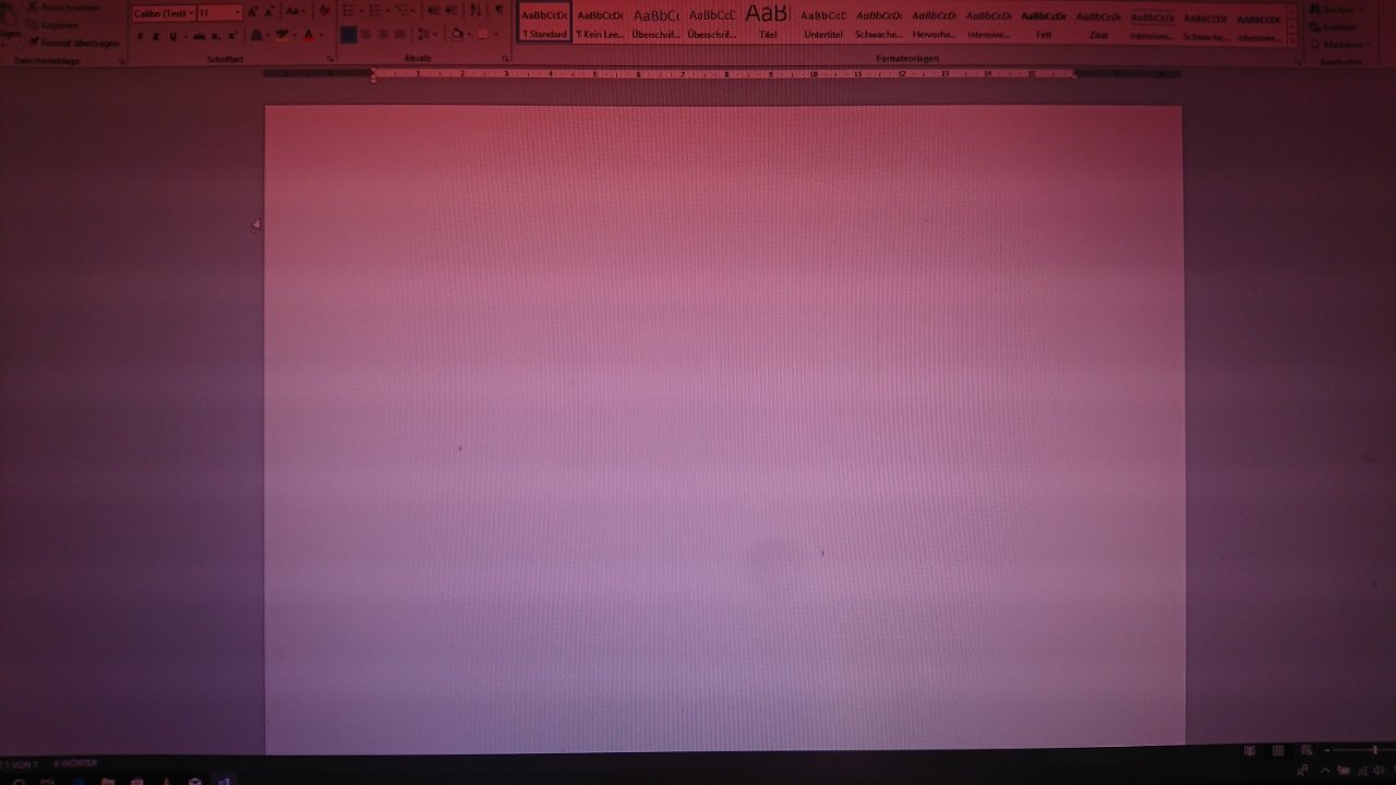

So sieht das Bild direkt nach dem Hochfahren aus. Ich weiß einfach nicht mehr weiter....

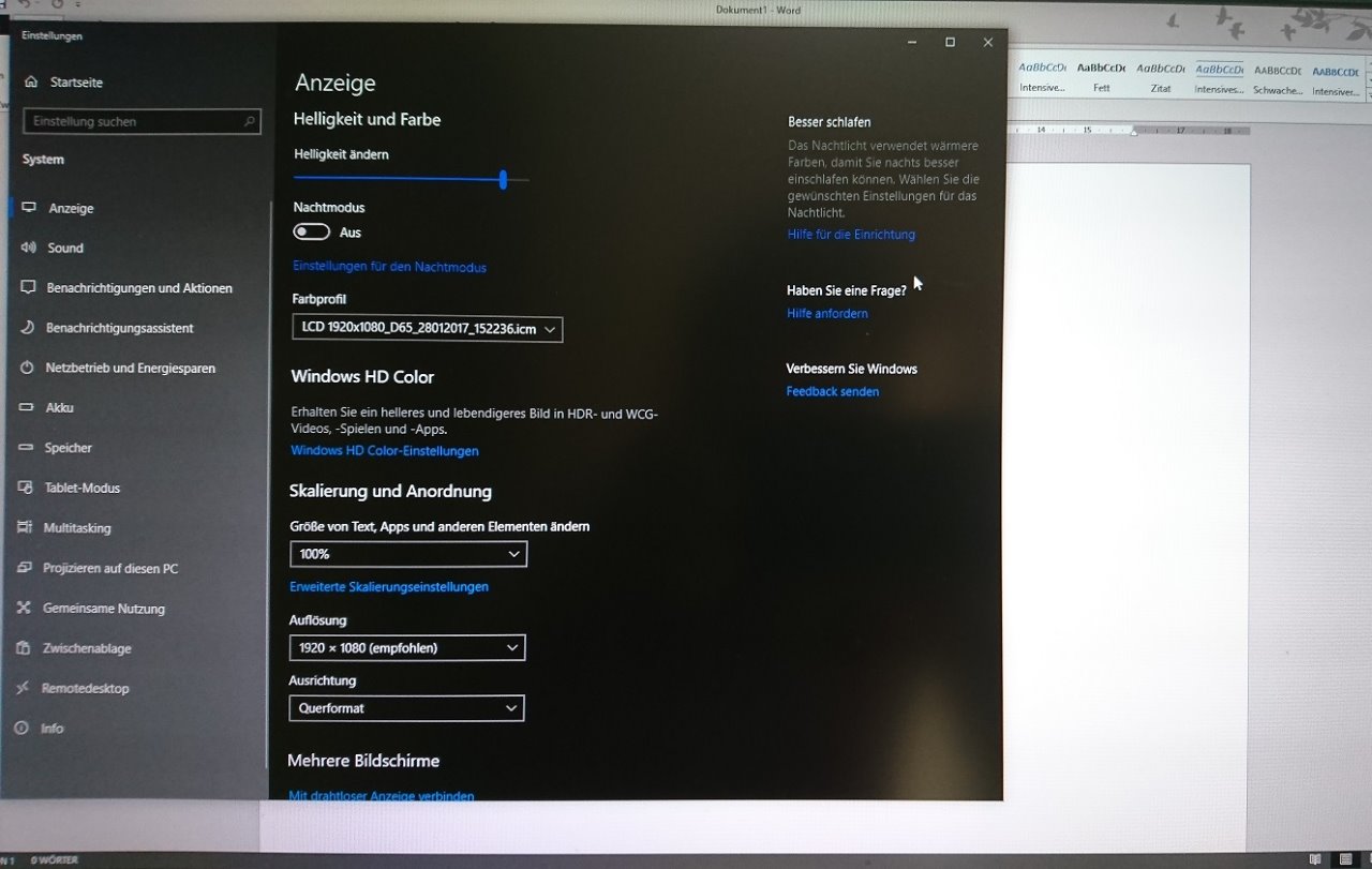

So sieht das Bild aus nachdem ich das Farbprofil umgestellt habe. Bitte nicht wundern über die seltsame Bezeichnung. Das Notebook hat ein Color Calibration Tool, dass den Farbraum definiert. Auch wenn ich den normalen Displaytreiber lade, tritt dasselbe Problem auf:

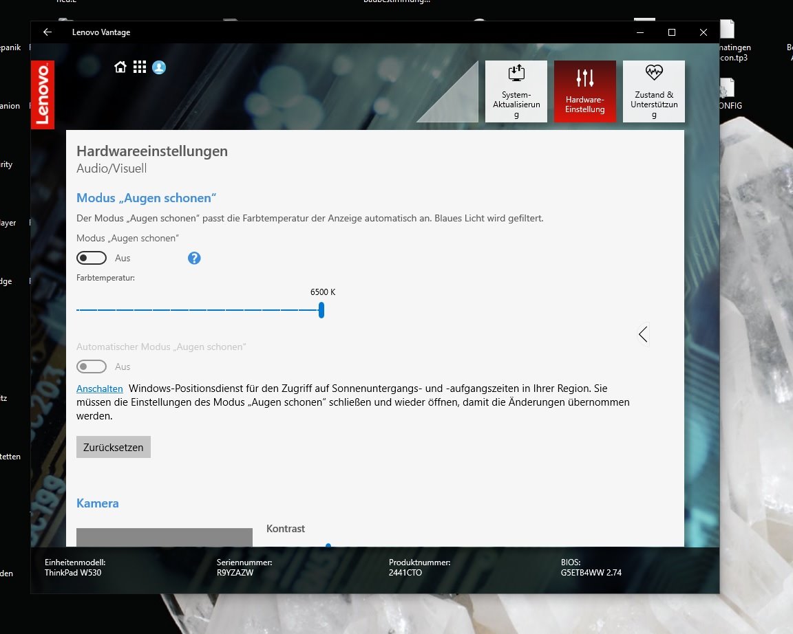

Nun musste ich feststellen, dass das Lenovo hauseigene Tool "Lenovo Companion" bzw. Lenovo Vantage der eigentlich Verursacher des Problems ist. In einem der neuesten Updates wurde unter dem Reiter Hardware-Einstellungen ein neuer Punkt eingefügt, um die Darstellung anzupassen. Klickt man (im Bild zu sehen) auf zurücksetzen und dreht den Regler wieder auf 6500 Kelvin Farbtemperatur, dann stellt er den Weißton des Bildschirmes wieder normal dar. Diese Einstellung kollidiert aber mit der PANTONE Farbkalibrierung. Möchte man diese nutzen, muss man das Tool komplett deinstallieren oder aber den entsprechenden Lenovo Dienst beim Systemstart deaktivieren (Ausführen-msconfig).
