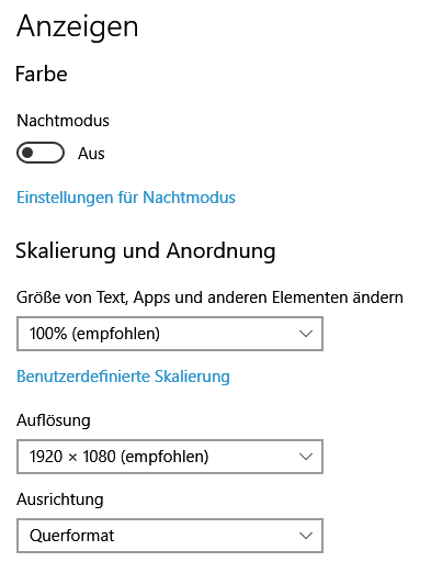

mawe2 Sovebämse „Monitorgrösse vs Auflösung - ich blick nicht ganz durch“

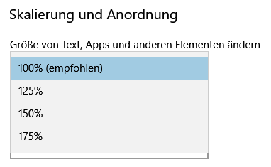

Windows 10 ermöglich eine Skalierung der Elemente:
Dort kann man Werte zwischen 100% und 175% einstellen.

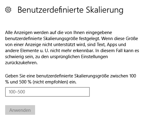

Mit der benutzerdefinierten Skalierung kann man sogar zwischen 100% und 500% skalieren:
Ob diese Einstellungen von jeder Anwendung (insbesondere von älteren Anwendungen) korrekt verarbeitet werden, ist eine andere Frage.

Sovebämse mawe2 „Windows 10 ermöglich eine Skalierung der Elemente: Dort kann man Werte zwischen 100 und 175 einstellen. Mit der ...“
Hallo Mawe2
Ich möchte jetzt nichts Falsches behaupten, da ich mir, ehrlich gesagt, nicht sicher bin, aber ich meine, dass die Skalierung bei diesen 15" Laptops auf 100% war und nicht skaliert wurde trotz Full HD Auflösung. Ansonsten wäre meine Frage natürlich hinfällig.
Kann es sein, dass Windows je nach Display und Auflösung auch von alleine höher skaliert?
Thomas
mawe2 Sovebämse „Hallo Mawe2 Ich möchte jetzt nichts Falsches behaupten, da ich mir, ehrlich gesagt, nicht sicher bin, aber ich meine, dass ...“
Das habe ich noch nicht erlebt.
Wenn Du aber meinst, dass die Skalierung immer noch bei 100% steht, ist das ja auch nicht weiter relevant.
Dann hat ja sowieso niemand (weder Windows von alleine noch der Benutzer) skaliert und dann muss es einen anderen Grund geben, warum die Symbole (anscheinend) groß genug aussehen.
