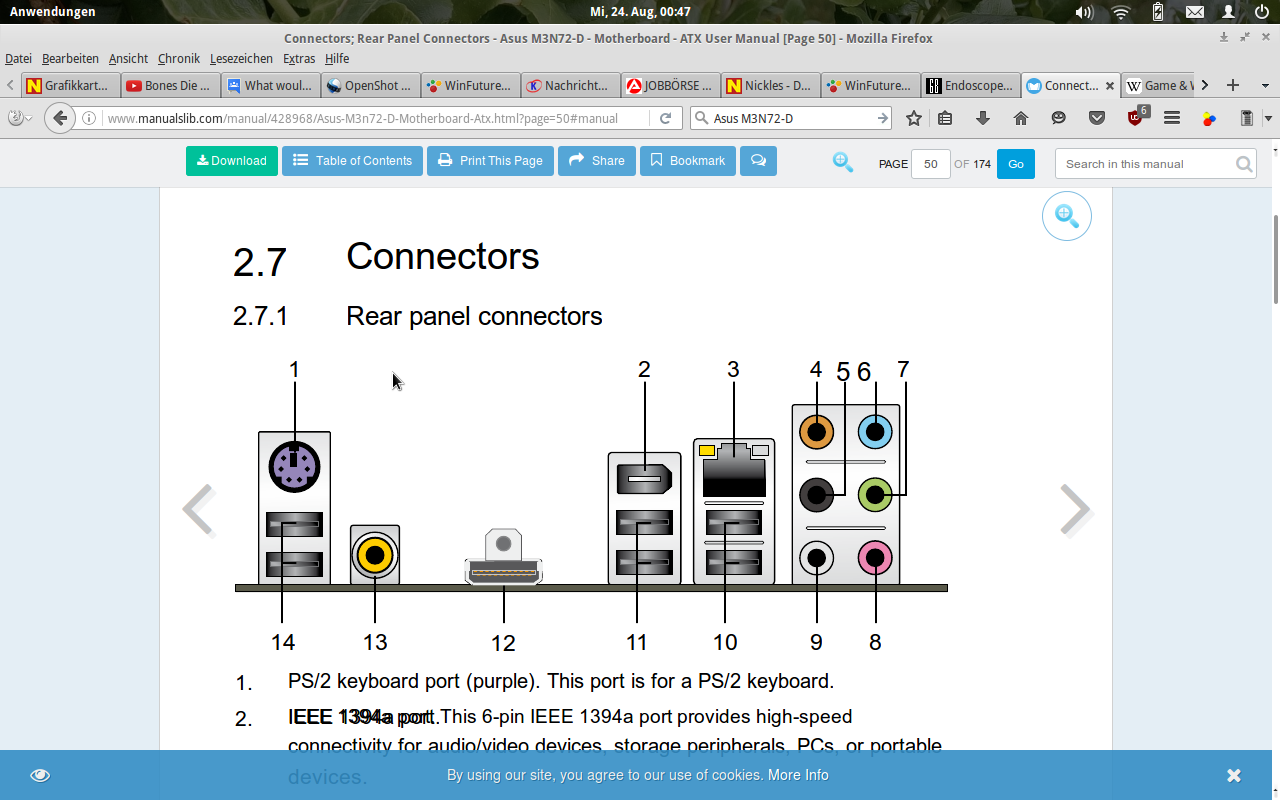

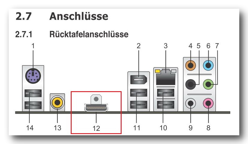

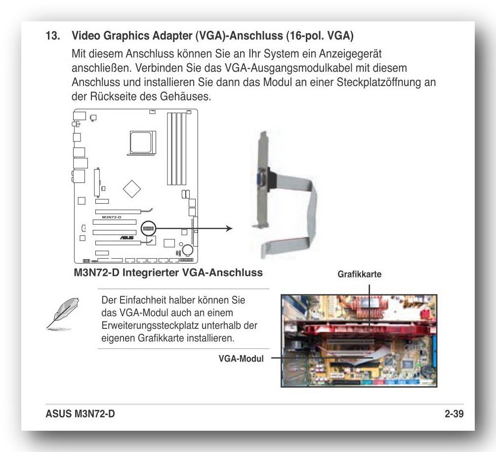

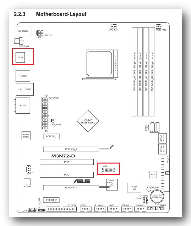

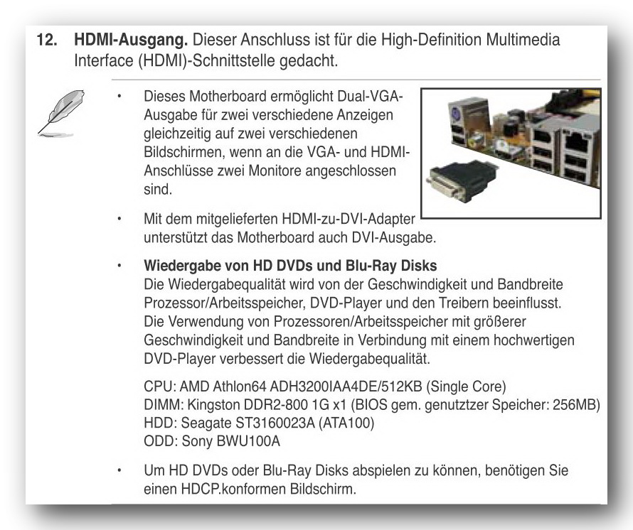

Was passiert, wenn du die Grafikkarte ausbaust und stattdessen die integrierte Grafik nutzt?
Bootet dann Linux Mint?
SILLEdad shrek3 „Was passiert, wenn du die Grafikkarte ausbaust und stattdessen die integrierte Grafik nutzt? Bootet dann Linux Mint? Gruß ...“
HI,
    Wenn ich die "GraKa" ausbaue hab ich kein' Anschluss für meinen Monitor (mehr), also kann ich dann gar nichts mehr sehen geschweige denn feststellen, ob dann Linux Mint bootet oder nicht ... !?
shrek3 SILLEdad „HI, Wenn ich die GraKa ausbaue hab ich kein Anschluss für meinen Monitor mehr , also kann ich dann gar nichts mehr sehen ...“
Das Mainboard ist ein "Asus M3N72-D" und die Graka eine "(Zotac) Geforce 560 Ti" !
Das ist deine Angabe zu deinem Mainboard (siehe das 3. Posting).
Und das hier sind die Spezifikationen dieses Mainboards:
http://www.heise.de/preisvergleich/asus-m3n72-d-90-mib5d0-g0eay00z-a345898.html
Es hat onboard-Grafik und im hinteren Bereich noch einen VGA- und HDMI-Anschluss.
gelöscht_189916 shrek3 „Das ist deine Angabe zu deinem Mainboard siehe das 3. Posting . Und das hier sind die Spezifikationen dieses ...“

     "OnBoardGrafik(karte)" gut & schön ... Das Mainboard hat nur keinen Anschluss für den Monitor ... hab' auch im Mainboard Manual (welches mir vorliegt) nachgelesen & dabei nichts dergleichen gefunden ... Also testen ohne Bildschirm, "ernsthaft" ...?!
Alpha13 SILLEdad „HI, OnBoardGrafik karte gut schön ... Das Mainboard hat nur keinen Anschluss für den Monitor ... hab auch im Mainboard ...“
Was fehlt da???
https://de.wikipedia.org/wiki/Grafikkarte#Externe_Signalausg.C3.A4nge
Der Monitor oder die genaue Angabe der Signaleingänge desselben und da gibts VGA, DVI, HDMI und DisplayPort!!!
Und man kann zum testen auch nen Monitor ausleihen oder nen TV benutzen und fast alle auch nur halbwegs aktuellen TVs haben seit vielen Jahren nen HDMI Eingang und lassen sich natürlich als Computer Monitor benutzen!!!
Ein bißchen Gehirn einschalten kann und muß man da schon erwarten!!!
Und wenn einem VGA, DVI und HDMI nix sagt und man auch nix mehr lernen will ist sowie alles zu spät!!!

Hi, SILLEdad.
Von der Bezeichnung des Mainboards ausgehend ist eine OnBoard-Grafik vorhanden, außerdem mindestens ein HDMI-Ausgang. Du würdest also für einen normalen Monitor einen Adapter benötigen, um diesen Anschluß nutzen zu können. Der HDMI-Anschluß hat die Nummer 12.
Also kann man das Mainboard ohne weitere Grafkkarte betreiben.
Eine weitere Herangehensweise: Im Bios lässt sich die Nutzung der primären Grafikkarte oft umstellen. Sollte das bei Dir auch so sein, kann es helfen, nur eine der Grafikkarten freizugeben (only PCIe), das kann Konflikte zwischen den Grafiklösungen beseitigen.
Knoeppken giana0212 „Hi, SILLEdad. Von der Bezeichnung des Mainboards ausgehend ist eine OnBoard-Grafik vorhanden, außerdem mindestens ein ...“
Dazu habe ich mir das Manual bei Asus runtergeladen und auch Bilder gemacht und poste diese ergänzend zu deinem Beitrag. Heißt ja auch, Bilder sagen mehr als tausend Worte: Zwinkernd
An den Threadstarter: Um die Bilder zu vergrößern, einfach nur draufklicken.
