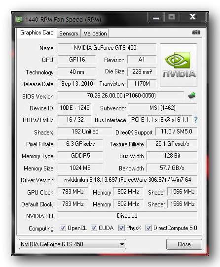

Habe stattdessen mal mit GPU-Z die Sensoren protokolliert (Fenster kann allerdings nicht permanent nach vorn geholt werden).
Vor dem Start der Diashow:
Beenden der Diashow nach kurzem Lauf des Videos:
Der Screenshot kam leider etwas zu spät, aber man kann noch sehen, dass die drei oberen Sensoren während des Videos recht hoch anzeigten. FanSpeed blieb unverändert.

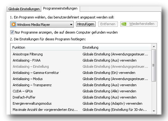

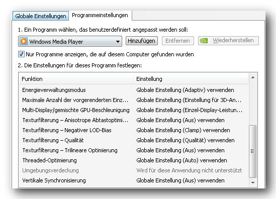

Würdest Du mir vlt. noch per Screenshot Deine NVIDIA-Einstellungen unter dem Reiter "Programmeinstellungen" für den WMP mitteilen?

Hier die Einstellungen in der NVIDIA-Systemsteuerung, da hatte ich bisher nichts geändert::

Aber bei GPU-Z gibt's ein paar Unterschiede:
knoeppken hat BIOS-Version 70.26.26, ich habe die neuere 70.26.30, Release-Datum ist identisch.
knoeppken hat Pixel-Füllrate von 6,3 GP, ich habe nur 5,6 GP.
knoeppken hat Textur-Füllrate von 25,1 GT, ich nur 22,4 GT.
knoeppken hat GDDR5, ich nur GDDR3.
knoeppken hat Bandbreite 57,7 GB/s, ich nur 21,3 GB/s.
knoeppken hat Treiber-Version 306.97 für 64bit, ich 320.49 für 32bit
knoeppken hat Clockwerte 783 MHz (Memory), ich 700, 902 MHz (Shader), ich 667, 1566 MHz, ich 1400 MHz.
